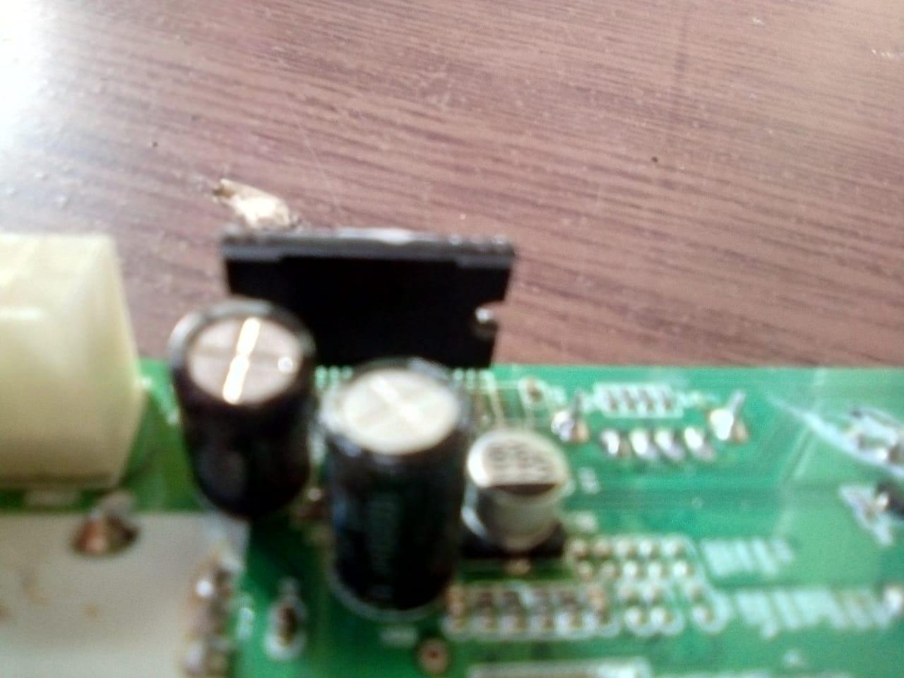

O lepy-838 tem um ótimo som mas ele não aguenta tocar o subwoofer, ai queria saber se tem alguma forma de soldar dois fios com o sinal que vai para o CI do subwoofer do Lepy e ligar esses dois fios na entrada do amplificador 100w o tpa3116...
Eu abri o lepy e a saída que o Subwoofer é conectado é um CI Amplificador LA4445 8F4 eu não consegui descobrir onde é a entrada do sinal dele, se alguém puder ajudar eu ficarei muito grato!

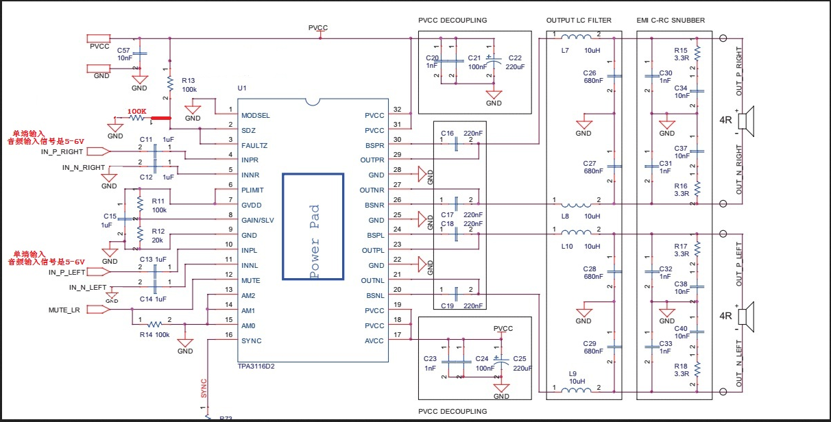

45 minutos atrás, ComandateGustavo disse:
No tpa3116 onde ficam os pinos de entrada?
Pinos "4" e "10"...
12 minutos atrás, ComandateGustavo disse:
aí o controle do volume vai ser apenas um potenciômetro em série certo?
Você não precisará ligar o sinas nos pinos "4" e "10", use a entrada de sinal (P2) do amplificador...
O volume você controla tanto no 1° amplificador como no 2°...

No 1° amplificador, pegue o sinal o mais antes possível do Ci LA4445,
Evitando assim, os filtros deste primeiro amp...
Mande fotos desse seu primeiro amplificador.
Como está sendo feita a entrada de áudio para ele? Pendrive, bluetooth ou cabo P2 ?
Se for por cabo, você pode mandar este sinal direto para o 2° amplificador.
