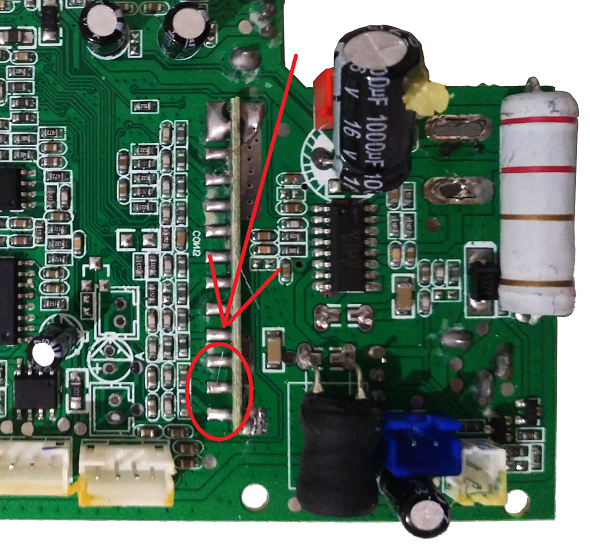

O problema pode está no próprio conector (Jack) do fone de ouvido ou no Ci de saída de som. ( Acredito que já tenha testado os fones )
Poste uma foto dos terminais do Jack do fone de ouvido e procure descobrir qual o se.u CI saida de som ( siga os fios do fone para isto )...
Poste a referência dele também...
14 horas atrás, Airtonarl disse:
Me referi aos alto-falantes, não ao fone de ouvido...
7 horas atrás, MarceloLF disse:
Os terminais circulados na foto são os do jack P2 dos fones de ouvido
Geralmente os jack tem pelo menos 5 terminais; o terra e os outros 4, que formam 2 pares onde é feita a comutação fone de ouvido/Ci amplificador...
Poste uma foto da parte de baixo do próprio jack...

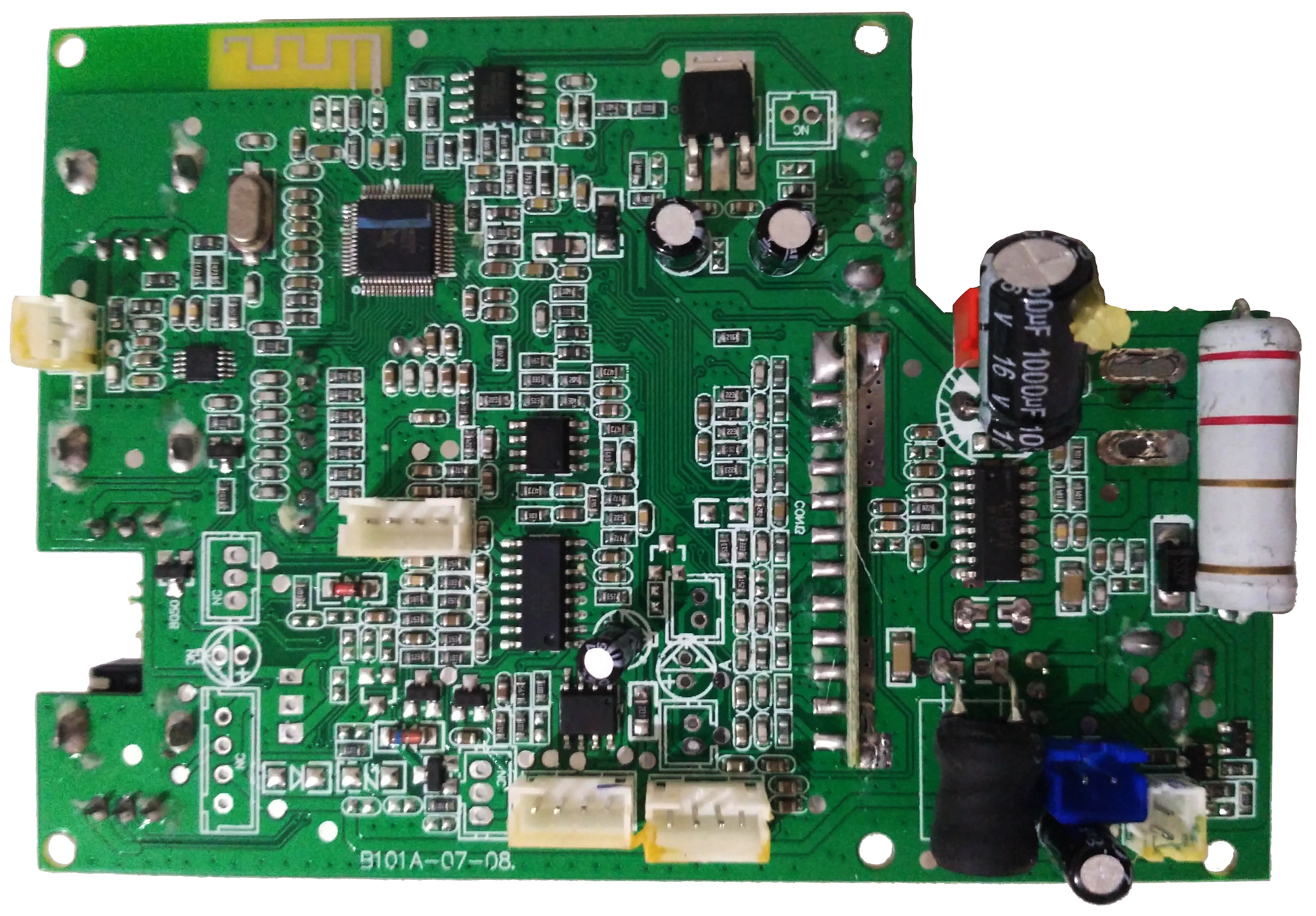

Não consegui localizar o CI deles.
Sem o esquema não tem como descobrirmos... geralmente o Ci amplificador fica próximo ao conector dos alto-falante...
Poste a referência dos três Cis que ficam no centro da placa.

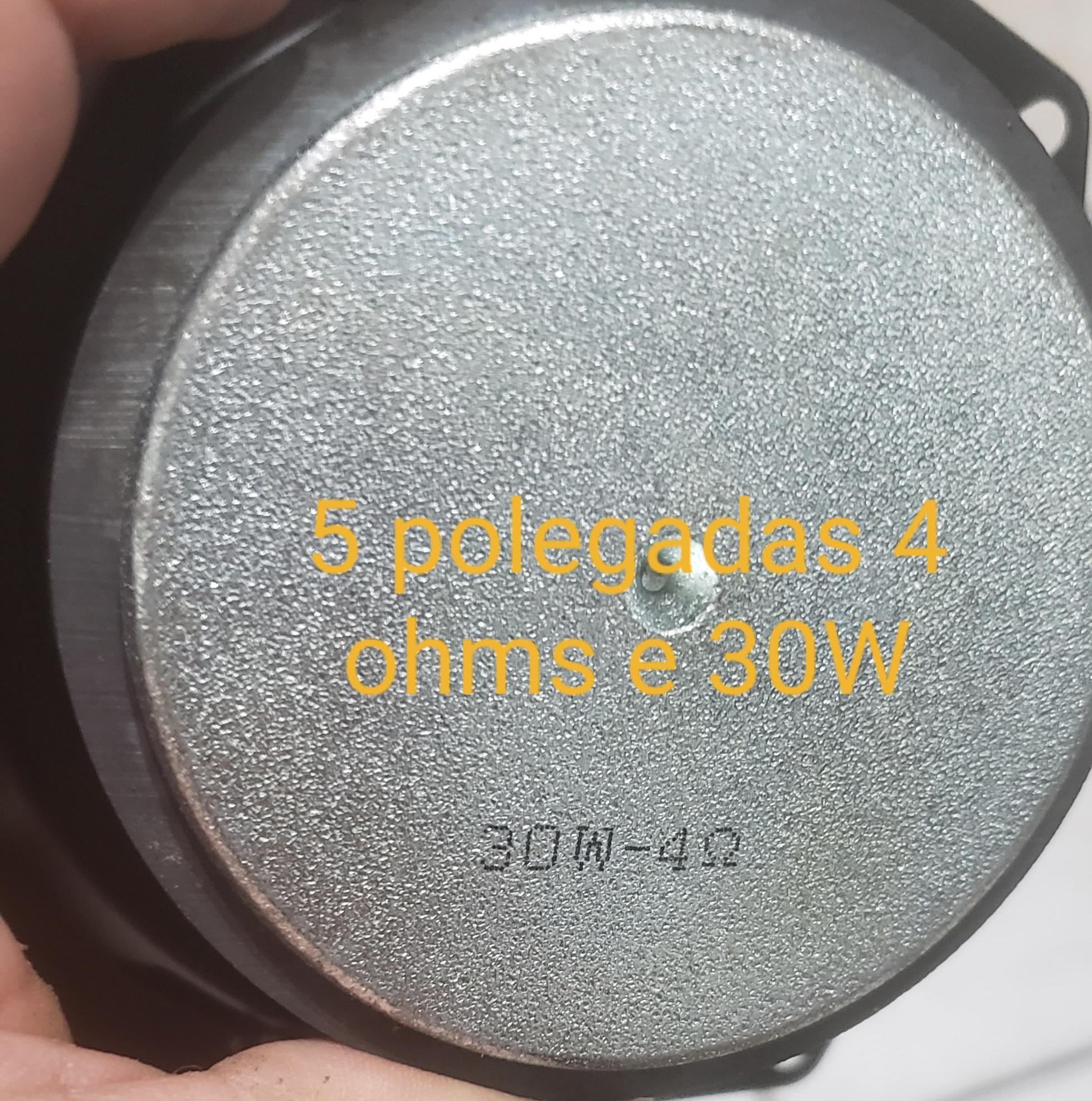

Ah sim, testei sim os alto-falantes.
Os CI são CD2399F, 4558D, XPT9911 (esse último fica perto dos conectores dos alto-falantes).
Eu não tinha visto antes, mas olhando com muito cuidado, esse último parece estar com um pequeno dano, bem minúsculo. Acho que vou substituir ele e testar.
5 minutos atrás, MarceloLF disse:
XPT9911
Exatamente... Este é o Ci amplificador...
O 4558 deve está executando a função de pré...
6 minutos atrás, MarceloLF disse:
Provavelmente ele está ruim mesmo, Troque-o...
