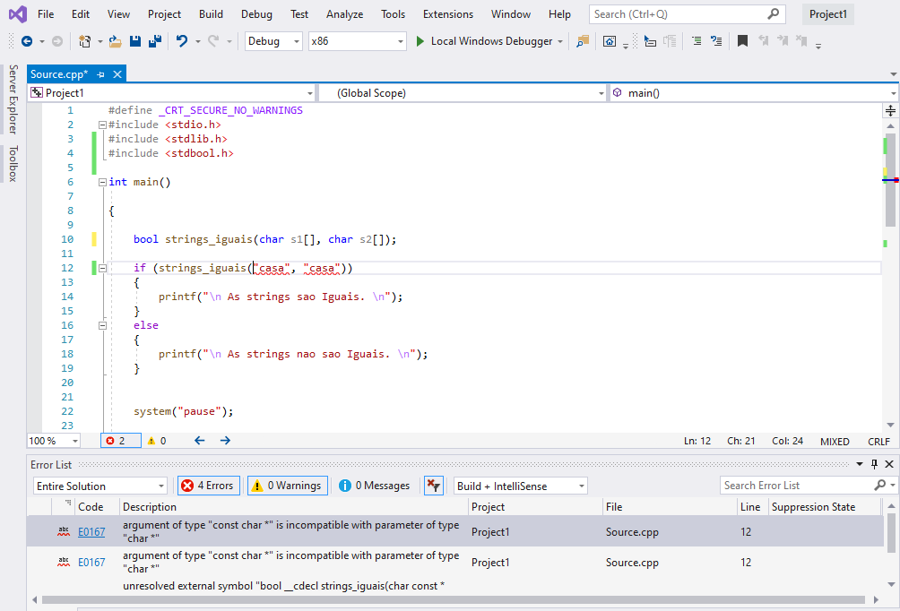

Boas, fiz um programa bem simples apenas para verificar a igualdade entre 2 strings, mas o meu compilador (visualStudio 2019) diz que tem erros na parte do "_Bool". Alguém pode explicar porquê e o que tenho de fazer para corrigir o problema?
#define _CRT_SECURE_NO_WARNINGS
#include <stdio.h>
#include <stdlib.h>
int main()
	_Bool strings_iguais(char s1[], char s2[]);
	if (strings_iguais("casa", "casa"))
		printf("\n As strings sao Iguais. \n");
	else
		printf("\n As strings nao sao Iguais. \n");
	system("pause");
	int i = 0;
	while (s1[i] == s2[i] && s1[i] != '\0' && s2[i] != '\0')
		++i;
	if (s1[i] == '\0' && s2[i] == '\0')
		return 1;
	else
		return 0;

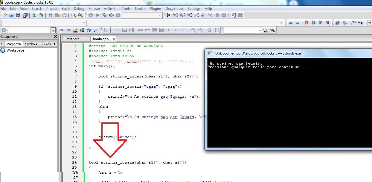

@Infante98   teste esse aqui :
#include <stdio.h>
#include <stdlib.h>
#include <windows.h>
int main(){
    bool strings_iguais(char s1[], char s2[]);
    else
    system("pause");
    return 0;
bool strings_iguais(char s1[], char s2[]){
    int i = 0;
        ++i;
        return 1;
    else
        return 0;
