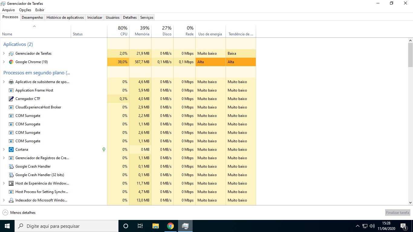

Comprei esse pc e já estava assim. Comprei na Pichau abrir o Google e tava algo absurdo como 60/80 de cpu, fiz uma restauração mas não adiantou em nada. Não é nenhum serviço ou algo do tipo, eu apenas abro alguma coisa Exemplo: jogo ou Google e o processo fica em 100% tipo aqui agora no fórum enquanto eu escrevo tá em 70% mas quando eu abro um vídeo no Youtube em hd ele fica entre 100%. Outro é com jogo quando abro fica em 100% e dando lag no jogo. Devo procurar a loja e informar para que eles me derem outro processador ?

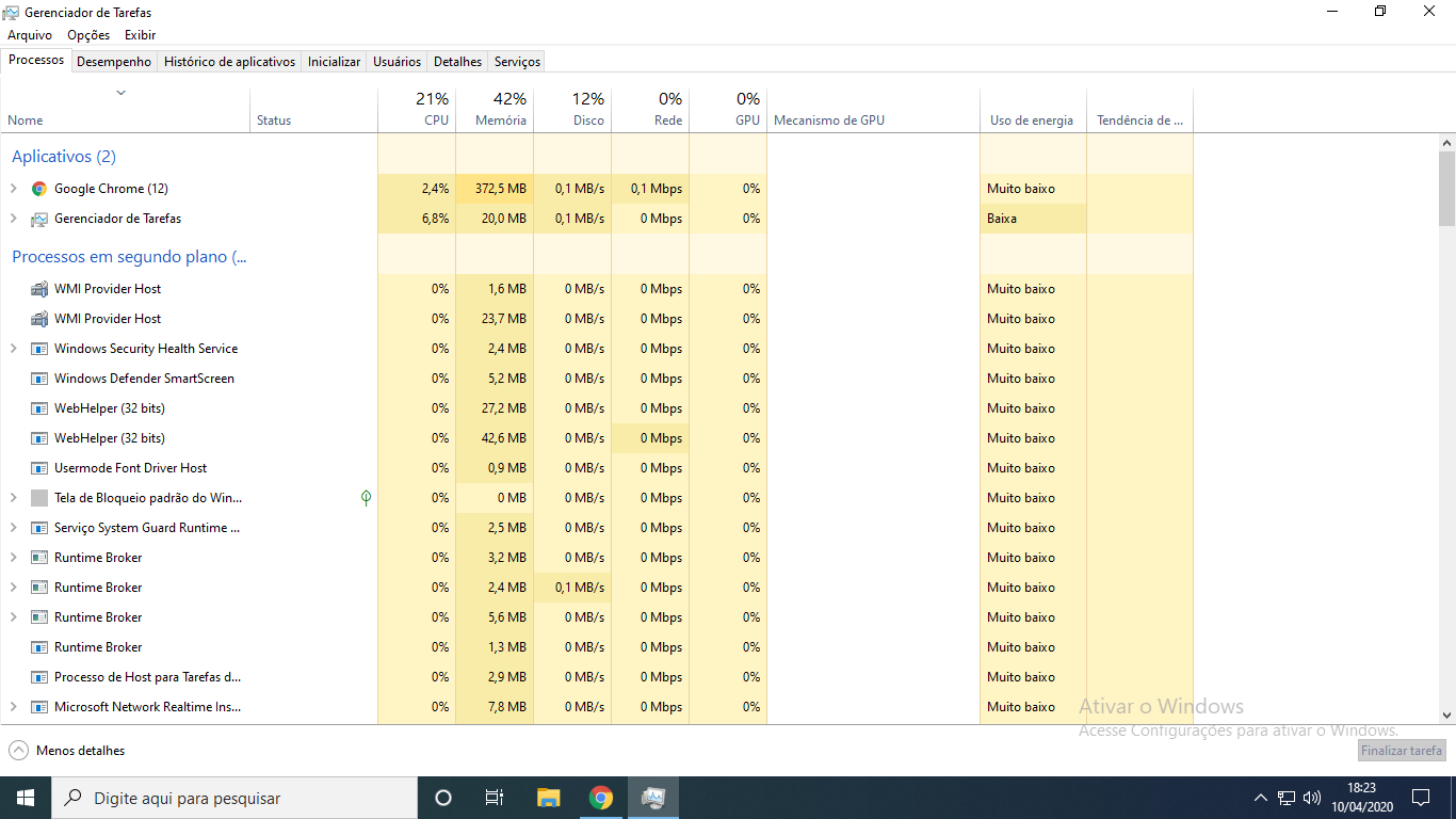

Não disse pra você restaurar, eu disse pra você postar a foto do Gerenciador de Tarefas depois da restauração que você já fez.
adicionado 1 minuto depois
@mick 07 Não posso abrir nada pode ser qualquer coisa ele sobe pra 100%
adicionado 5 minutos depois
adicionado 6 minutos depois
no caso ai n está mas fica ocilando as vezes

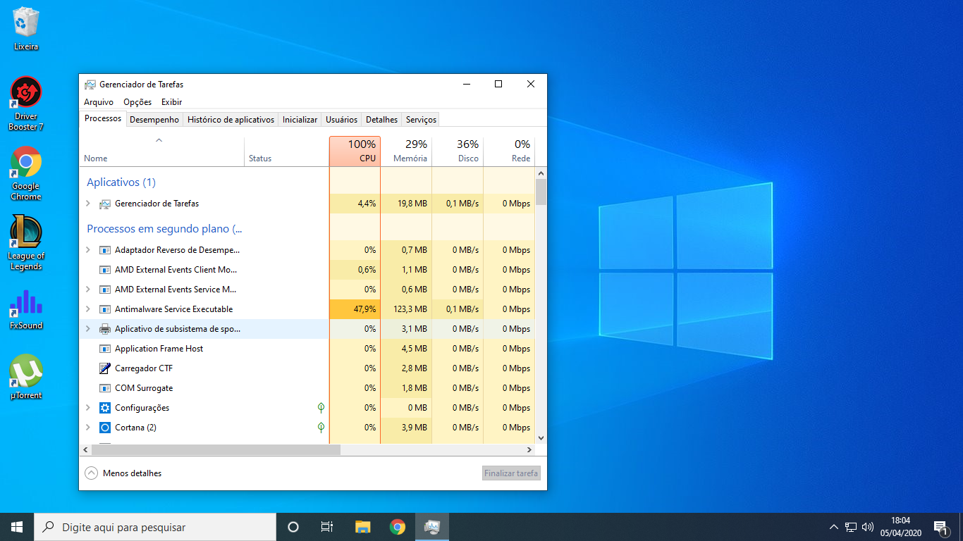

  • Coordenador
Nessa foto, como você disse, está tudo normal. O processador ficar alguns picos em 100% pode ser normal, anormal é a sua primeira foto, que mostra o serviço antimalware ativado  e provavelmente era algum malware no seu PC.

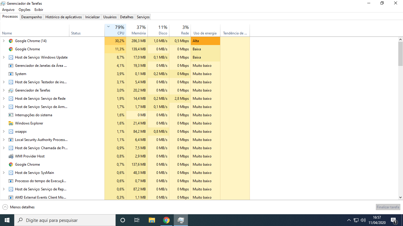

@mick 07 formatei o pc quando abrir o pc continua a mesma coisa 100% de cpu. Devo entrar em contato com a loja pra pedir uma nova peça ?

  • Coordenador
Você tem que clicar na aba CPU pra ordenar os dados de acordo com o uso do processador, assim fica difícil ver quais processos estão rodando com alto uso.
