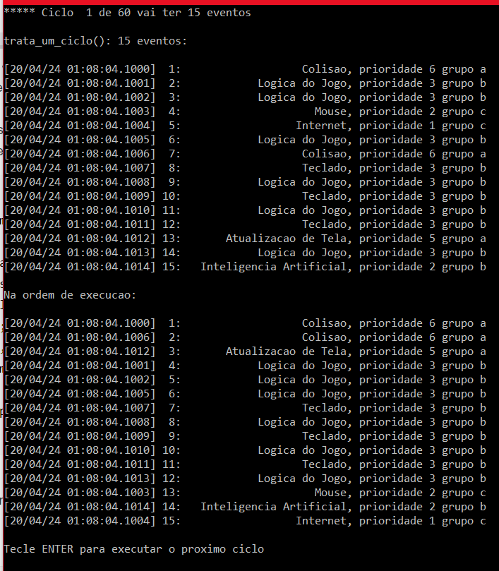

Mas o que eu escrevi roda sem problemas no windows. Se eu te mandar o executavel vai rodar ai. O problema é o gcc . Deixe ver no 8.20 se compila
Como so tem um programa nao precisa de makefile.  basta usar gcc -o

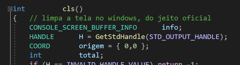

entendo. tem uma situação curiosa aqui: o gcc no windows não compila as rotinas de manipulação da console, funções básicas da API em windows.h. Ok. Basta apagar aquilo. Mas o gcc não oferece clock_gettime() e não aceita timespec_get() que seria o equivalente no Windows. Então fica difícil :)
Se for para o Linux aí deve rodar apenas apagando o conteudo de cls(); e usando clock_gettime no lugar de timespec_get() na linha 139
6 minutos atrás, arfneto disse:

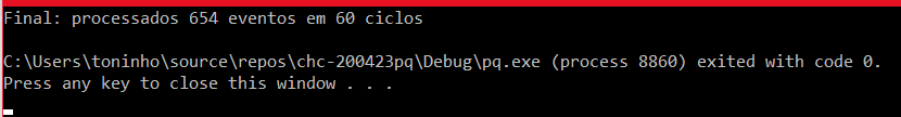

Pois é. No windows roda com 60 intervalos e os mesmos vetores... Precisa testar
Eu abri o WSL aqui para compilar no Linux
Vou ver esse seu código. mas como compilou clock_gettime()?

Mas eu tinha rodado com 1000 ciclos. Sem pausa é claro :)

7 minutos atrás, Gabriel Tellaroli Ramos disse:
Perdão pelo anexo kkkkk é costume, n cheguei a testar o make file porque estou desenvolvendo no windows mesmo mas acredito que esteja funcionando, eu acho ruim o professor cobrar algo que n funcione no windows quando a maioria se n todos os alunos usam o windows
Não é que não funcione no windows. Apenas o gcc portado para Windows tem problemas com isso que a gente não conseguiu resolver e tem centenas de posts relcamando disso desde antes de 2010 pelos foruns na internet.
Viu como o programa ficou igualzinho sem a clock_gettime()? Apenas a fração do segundo vem de outra fonte
Essa tela acima já é da versão que compila no gcc
adicionado 0 minutos depois
