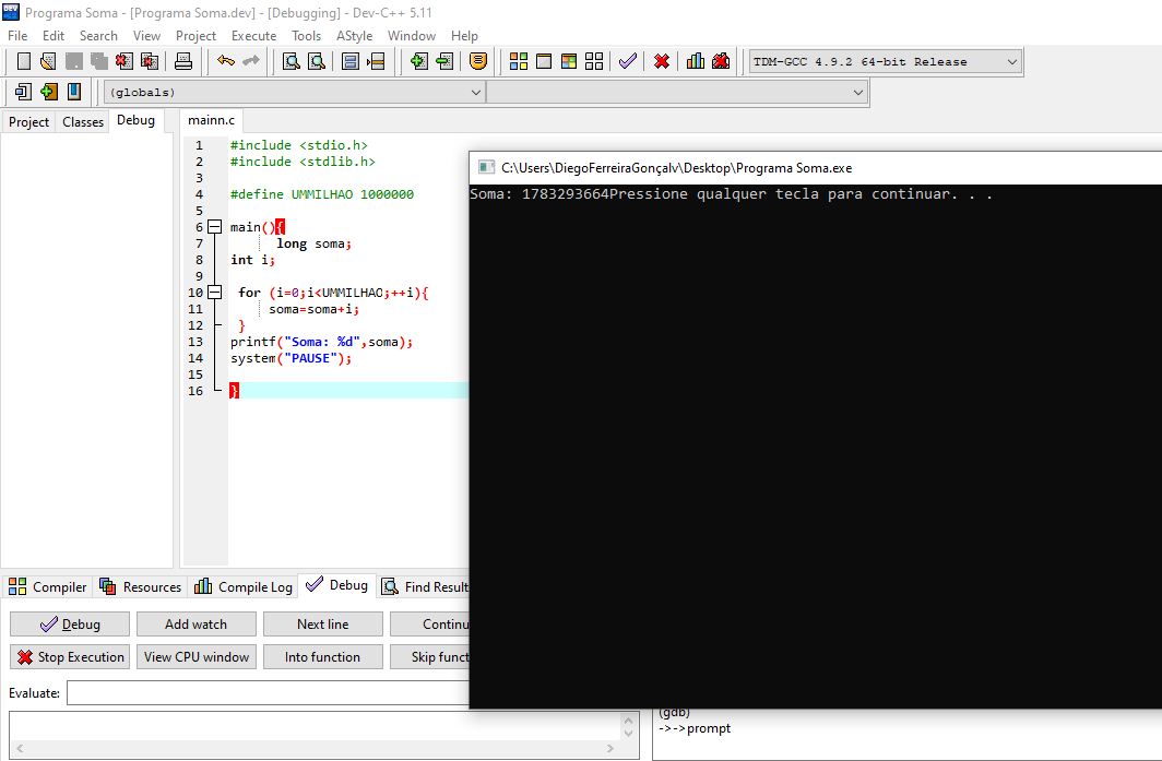

Boa tarde galera, eu to tentando fazer um programa que faça a soma de todos os números, de 1 a 1.000.000, o resultado tem que ser 500.000.500.000, porém não consigo exibir essa quantidade de números utilizando o Long.
#include <stdio.h>
#include <stdlib.h>
#define UMMILHAO 1000000
#define CEM 100
main()
      long double soma, contador;
      soma = 0;
      contador = 1;
//     while (contador <= UMMILHAO)
//     {  // 1       0    1
//       //  3       1    2
//       // soma = soma + contador;
//          soma += contador;
//          contador++;
     for (contador = 1; contador <= UMMILHAO; contador++)
         // 1       0    1
        //  3       1    2
          soma += contador;
// while (contador <= CEM)
//     {  // 1       0    1
//       //  3       1    2
//          contador++;
   //  for (contador = 1; contador <= CEM; contador++)
//         // 1       0    1
//        //  3       1    2
     printf("\nSoma dos n%cmeros de 1 a 1000000: \n\n %d", 163, soma);
     printf("\n\n\n");
     system("PAUSE");

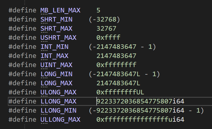

Direto de limits.h
Então com unsigned long long deve atingir esses números. Se precisa de algo arbitrariamente grande basta escrever uma soma em vetores de char, ou em meio char, a.k.a. BCD como em COBOL, e escrever as funções. No caso apenas a soma... Não é complicado afinal a gente faz no papel...

Versão com todos os limites de inteiros copiada do site https://en.cppreference.com/w/c/types/limits :

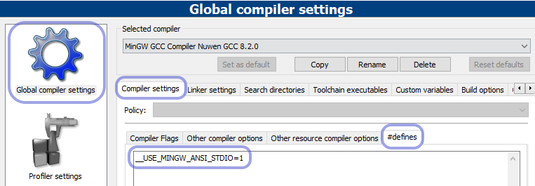

@vangodp No meu não deu nenhum warning, e eu até adicionei as flags de compilação para os warnings de formatação manualmente para ter certeza. Provavelmente é a versão do compilador que você está usando, ou alguma flag de compilação que está usando.
Verifique que está com flag de versão da linguagem para C99 ou mais recente (ex: -std=c99 , ou -std=gnu11 , ou -std=c11 , etc), o meu está com -std=gnu11 .
Se isso não resolver, então coloque a tag de compilação:
-D__USE_MINGW_ANSI_STDIO=1
Ou então inclua no código (antes do stdio.h):
#define __USE_MINGW_ANSI_STDIO 1
Para forçar a usar stdio.h padrão ao invés da versão da Microsoft.

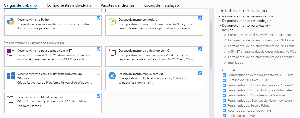

O jeito mais simples de ter o compilador da Microsoft é baixar Microsoft C++ Build Tools.
Claro que o Visual Studio pode incluir o compilador C/C++, basta marcar no formulário
Mas para quem precisa apenas do compilador essa é a opção recomendada. Pela Microsoft.
