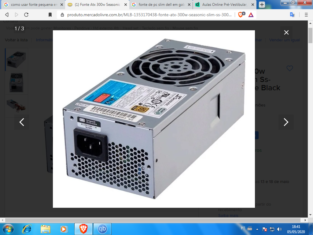

 Não achei um tópico para isso, então vim para esse, mas a minha dúvida é:
  Eu posso colocar essa fonte slim (para pc dell) no meu gabinete, fazendo uma adaptação?
creio que valha à pena pois são 300 w com selo 80 plus por 80 reais, e são 24 pinos
@Glhrm Dias Dá para adaptar, embora tenha fontes mais recentes no mercado.
Selo 80+ não diz muita coisa, pois tem marca que falsifica o selo.
Lembre que essas fontes da Seasonic são antigas, então existe a chance de estar comprando um produto usado.
Não deve ser usado estabilizadores.
6 minutos atrás, Gustavo L1m4 disse:
@Glhrm Dias Com mais 20 reais garanto que consegue uma fonte melhor
Tipo? O que seria uma fonte melhor? A fonte da foto é uma Seasonic.
1 minuto atrás, Gustavo L1m4 disse:
@Athom  segue um bom exemplo de uma marca bem renomada no mercado
https://www.kabum.com.br/produto/74800/fonte-aerocool-350w-vx-350-en57181?gclid=Cj0KCQjwncT1BRDhARIsAOQF9LnZf8K8_sbMyPMN8-tpTNNt8Ml-cmyFj-2wc2SBlDVmqujsbavxcfwaAtqUEALw_wcB
mas eu sinceramente compraria uma fonte bem mais parruda já que é um item que dependendo da opção não estraga fácil
A linha VX da Aerocool não é recomendada, essa linha é bomba.
11 minutos atrás, Gustavo L1m4 disse:
Rapaz, comparar uma Fonte Aerocool 350W a uma Seasonic é algo sem precedentes.
A Aerocool só tem a vantagem de ser nova, e nem assim supera a Seasonic (se realmente original e funcional), mesmo usada.
Ahhhh, outra vantagem da Aerocool seria ter todos os conectores necessários às mobos mais atuais, o que talvez a outra não tenha, só analisando o modelo mais de perto e pela foto tá impossível.
