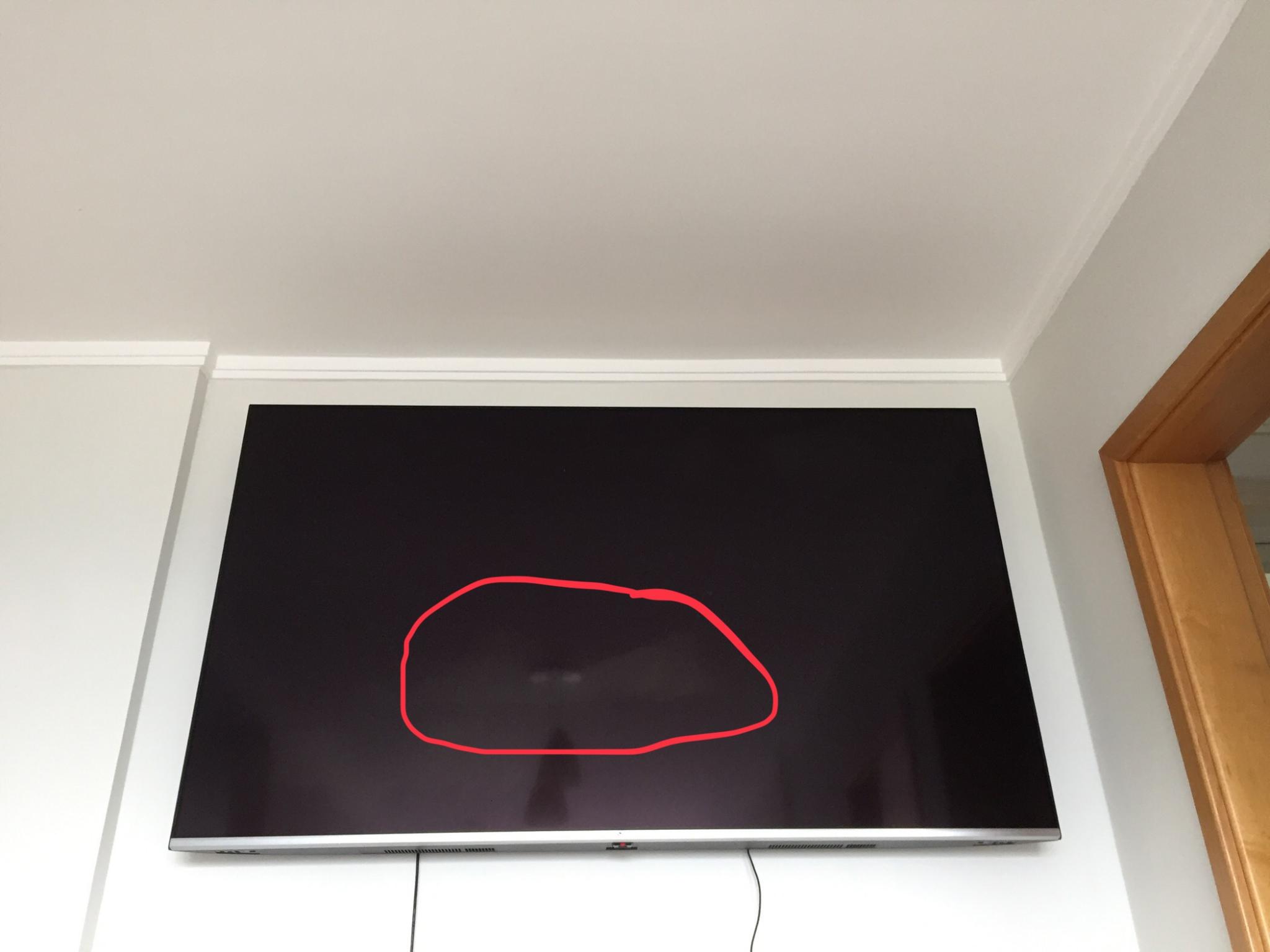

Ontem (23/05/2020) chegou uma TV LG ThinQ UHD Ips 65” que adquiri pela internet, mas ela infelizmente possui uma mancha de cor mais clara que o preto restante da tela, visível mesmo com a TV desligada. Isso nem me incomodaria, não fosse pelo tamanho da mancha e pelo fato dela estar localizada bem no meio da tela, o que obviamente acaba contrastando em cenas mais escuras (ou nem tão escuras, dependendo do ângulo em que se assiste). Procurei em tudo na internet e não achei nada sobre esse defeito. O que é ele? Pode-se perceber bem a mancha de formato triangular na foto. Fora isso, a TV é perfeita. Seria o caso de devolver o produto, já que estou nos sete dias desde o recebimento? Obrigado!

Opa! Fica tranquilo e deixa a tv ligada um bom tempo. Assista uma série ou algo assim. É só deixar ela esquentar por umas horas que a mancha desaparece como mágica! Eu quase troquei a minha por isso. Incrível que não exista nenhum site que explique sobre esse assunto 😄
Mas tem que ficar um tempão ligada mesmo. No caso da minha foi tipo umas cinco horas pelo menos.

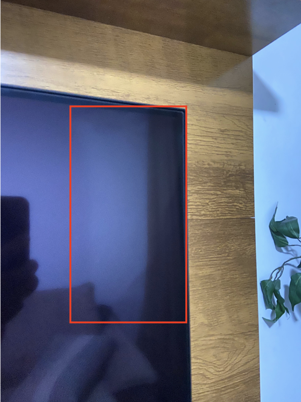

Aconteceu comigo hoje em uma LG nanocell, vou esta deixando ela ligada para verificar. Fiquei muito chateado na hora e procurei por horas, somente aqui tem algo falando. Obrigado @Mark De Lima.
@Andrêvhity Carlos Se eu fosse você faria o seguinte: já aciona a devolução (se você comprou pela internet, eles vão demorar vários dias, se não semanas, pra recolher o produto). Enquanto isso, deixa o aparelho ligado e vai vendo se a mancha desaparece. Pelo fato do nanocell ser uma tecnologia diferente, talvez a mancha demore mais pra sumir ou nem suma. Se a mancha desaparecer, é só não devolver quando eles vierem buscar 🙂
Eu mesmo fiz isso quando a minha veio com esse problema. No próprio call center eles dizem pra simplesmente não devolver quando vierem buscar.

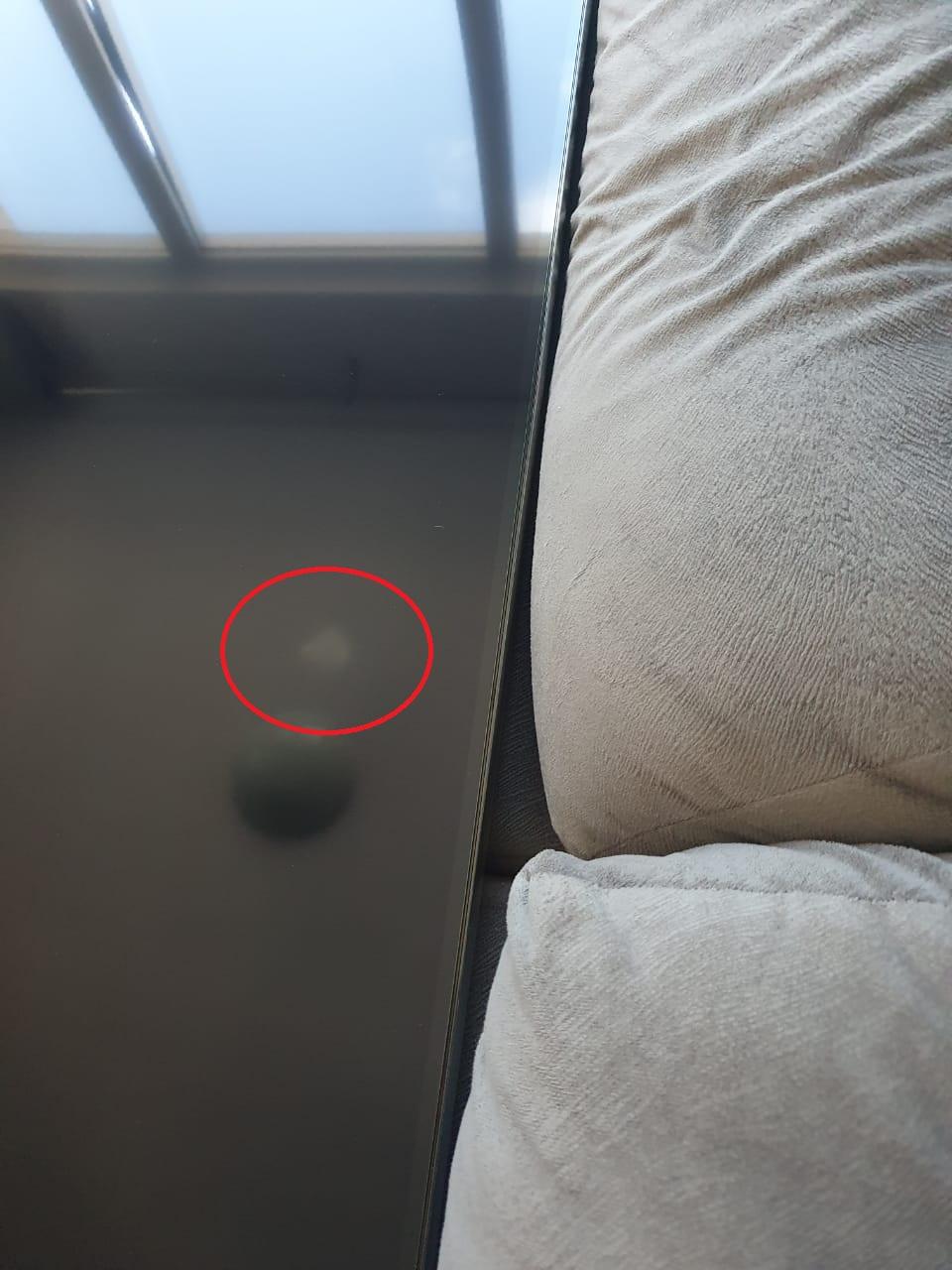

eu comprei a minha 55" QNED80 e busquei segunda 21/11/2022, ela tinha uma mancha praticamente igual a do @Andrêvhity Carlos, eu vi esse topico ontem e deixei ligada rodando vídeo no yt (aqueles do tipo "Paisagens 4k 8h") e a madrugada inteira também, a parte do meio agora quase não da pra ver (antes era muito visivel com ela desligada ou ate ligada também), a maior parte sumiu, ficou ainda um pouco nas pontas direita e esquerda e dependendo da luz e do angulo da pra ver uns resquicios da do meio, creio que as pontas normalmente não tem imagem muito luminosa e por isso não esquenta tanto talvez, assim como muitos supuseram, parece algum resquício de ar/umidade da produção, na minha opinião, parece muito com aquelas bolhas de quando coloca pelicula no celular, meu pai quando viu pensou a mesma coisa, pode ser por conta do encaixe do vidro da frente da tela e o display lcd e o calor deve remover essas inconsistências, eu gostaria de não precisar devolver a tv (meu filho de 7 anos chegou quando eu tava montando a tv e ja saiu cortando com tesoura a caixa e destruindo o isopor hahhahaha) mas creio que no meu caso não vou precisar devolver pois já vi uma melhora, talvez amanhã já esteja 100%
