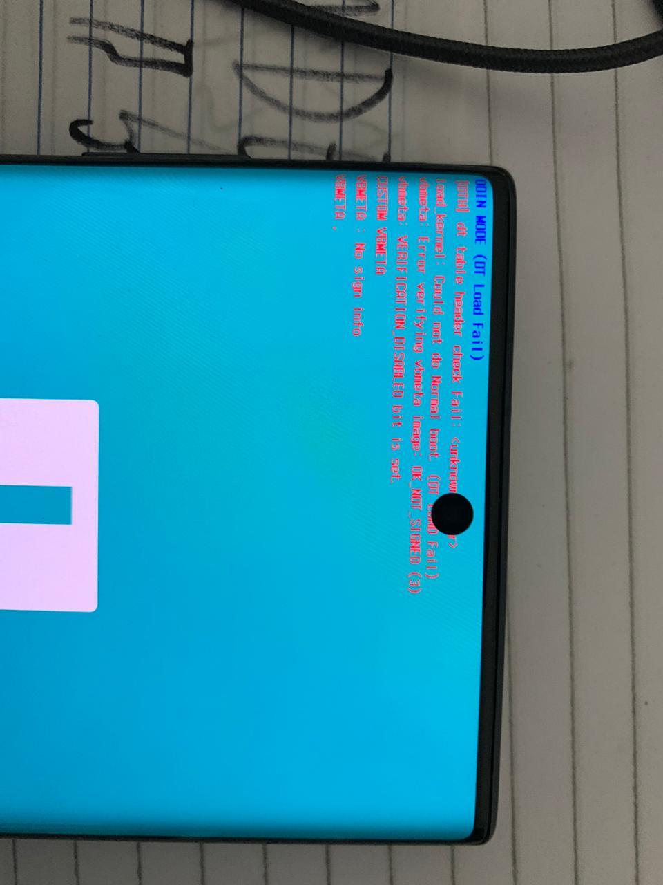

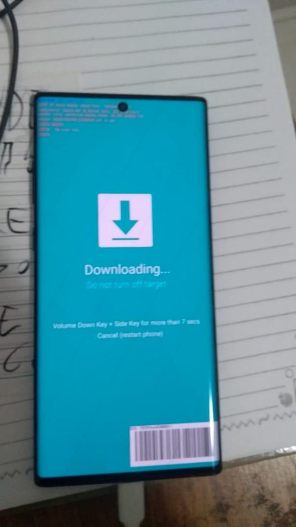

Surgiu uma atualização de sistema no aparelho. Assim que atualizou foi para o modo download.
Consigo desligar e reiniciar ele normalmente, mas sempre volta para o modo download.
Uso o linux, o heimdall (que é praticamente a mesma coisa do odin) não reconhece o dispositivo e aparece o erro: ERROR: Failed to detect compatible download-mode device.on
Talvez o odin no windows reconheça, mas ainda não testei. Vocês sabem qual poderia ser o problema? Ou algum software que possa ajudar na questão?

Não consigo entrar no modo recovery. Sempre vai direto para o download, não importa o que eu aperte.
Não tinha pensado no Smart Switch, mas ele funciona com o aparelho no modo download?

Deveria funcionar.. Se não funcionar, aí teria de fazer a reinstalação da ROM..
