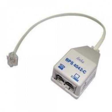

Na real um verdadeiro filtro de linha seria um dispositivo que serve para tirar ruídos de telefones e conexão de internet. Porém é mais popularmente conhecido (o que é errado) como aquelas réguas de extensão
Um filtro de linha real seria assim:

Filtro de linha:
Tende a eliminar o chiado da linha telefônica, assim como manter uma melhor estabilidade de internet (caso seja conexão junto a esta linha). Não tenho certeza se é assim, mas é o que peguei por cima nesta questão de filtros.

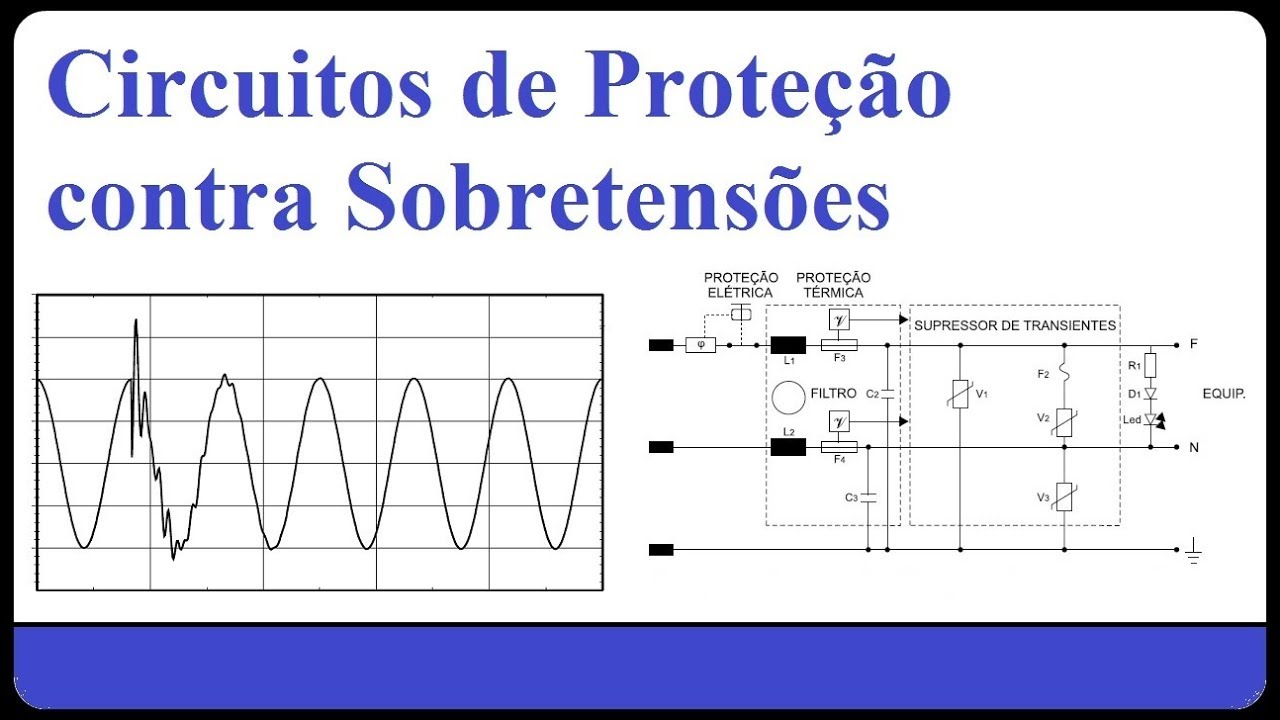

Conceitualmente a proteção eletrônica visa garantir proteção elétrica aos equipamentos elétricos ou eletrônicos a ele conectados. Essa proteção geralmente envolve proteger contra sobrecorrente, curto circuito, sobretensão e/ou surtos de tensão provindos quer rede elétrica, quer pelo ar em tempestades com raios e descargas atmosféricas.  A implementação prática desses dispositivos envolve o uso de fusíveis ou elementos poly switches, ou disjuntores, dispersores a gás, ou centelhadores, varistores, elementos tranzorb ou diodos zener.
Essas proteções eletrônicas podem ser usadas também em redes telefônicas com fio, por exemplo:
Já o DPS (dispositivo de proteção contra surtos de tensão) é mais usado para proteger contra surtos de tensão derivados de descargas elétricas atmosféricas que são induzidas na rede elétrica por queda de raios em tempestades. Basicamente é constituído por varistor de bom tamanho e fusível térmico. Usualmente tem a forma e tamanho de um disjuntor é colocado junto ao quadro de disjuntores.
