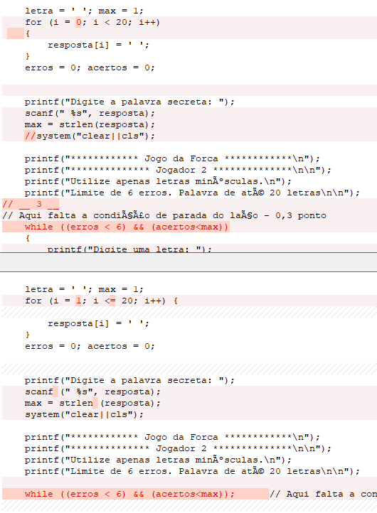

2 horas atrás, Danilo Anderson disse:
ele não roda do code:blocks.
De novo postou um anexo? Não entende que é muito chato pra quem quer te ajudar num programa de 40 linhas ter que sair do forum e fazer um download?
Ao menos rodou o programa que te mostrei? Comparou ?
conhece um programa chamado DiffMerge, grátis? Ele compara dois programas... Mas esse é tão pequeno que talvez você mesmo pudesse ter visto....
resposta é char[20]. O que acha que vai acontecer quando tentar escrever resposta =  '   '; para i = 20?
Não sabe usar um debugger? Mesmo o do Code::Blocks?
Não pode colocar mensagens no programa e ver até onde ele está indo?
13 minutos atrás, herbertbahia disse:
se voce tivesse seguindo bem as orientações voce teria inicializado as variaveis e colocado elas em uma unica linha, o que evitaria essa sua duvida então poderia ser assim
Não é para alterar o programa nesse execício, apenas preencher as lacunas e corrigir os erros.
De todo modo lembro que é recomendado há muitos anos não declarar mais de uma variável por linha. A razão é simples: é mais legível, facilita inicializar as coisas e diminui o tempo de manutenção de um programa que você não escreveu ontem ou que você não escreveu.
É muito chato procurar em declarações de 40 linhas uma variáveis em particular, ver se tem um valor, achar o tipo dela...
Pense nisso.

11 minutos atrás, Danilo Anderson disse:
Ele trava nesta tela e não vai. O sistema não deixa eu digitar o caractere
Está lendo o que eu escrevo?
adicionado 1 minuto depois
Não é um "bug terrivel" e não é o "programa dele". É apenas pra consertar...
não entendo a palavra secreta de 2 letras tanto a de 15 letras tem a mesma quantidade de chances? acho que tem muito que melhorar...
:) essa é a parte 2 do exercício.
Talvez seja de propósito, certo? Todos os erros e o teste da mesma condição 2x e a interface pobre :)

Vou entrar em contato com o professor sim! Mas seguindo o que foi pedido pela universidade, apenas fiz edição onde estão os comentários. Eu queria consertar essa questão de contar como acerto palavras repetidas =S A questão 2, pode utilizar qualquer coisa que foi comentado aqui na discussão
Usando termos suaves, o programa é bem fraquinho.
Mas não é pra mudar nada no item 1. Apenas corrigir o que está errado e preencher as lacunas e o trecho faltante, como foi muito discutido aqui e em dois tópicos. :)
Curiosamente você deixou de corrigir DOIS erros óbvios que foram listados e comentados... Espero que não tenha entregue isso...
   for (i = 1; i <= 20; i++) {
        resposta[i] = ' ';
De novo? resposta é char[20] não pode escrever <=20 🤔
          for (i = 0; i <= max; i++)
               if (resposta[i] == letra)
max é strlen(resposta) então não pode comparar comparar de 0 a max inclusive. Provavelmente não testou com uma palavra de 20 letras né? De 0 a 20 são 21... Mas seu professor pode testar...
Sobre as melhorias
44 minutos atrás, zZsmithZz disse:
Acho que não era isso que queria escrever... Não são palavras repetidas.
Talvez não tenha lido a discussão, mas não acha mais interessante antes de tudo tirar o código duplicado no if e no while? E não ecoar a palavra quando o tal "jogador 1" digita? E deixar ele confirmar já que não está vendo a palavra que digitou?
E já pensou em mostrar as letras posicionadas na palavra, tipo aquele jogo, sabe? Forca? E deixar uma listinha com as letras que o cara já tentou, só por cortesia? Tipo forca mesmo? Algo ingênuo assim
A __ A  __ __ S __    (T B M)
para análise...
E que tal usar uma fonte tipo máquina de escrever --- monospaced, tipo Courier New por exemplo --- para mostrar as letras, pra ficar mais arrumadinho na tela?
E que tal letras grandes, já que é só digitar o número? No seu programa, claro.
E afinal não precisa nem implementar...
E mostrar um "ASCII chart" com o tal "enforcado" clássico conforme o cara for errando?
Olha que meigo, pesquisando por "hangman ASCII art" no Bing
E que tal enviar mensagens pela rede para jogar em dois computadores o jogador 1 e o 2?
