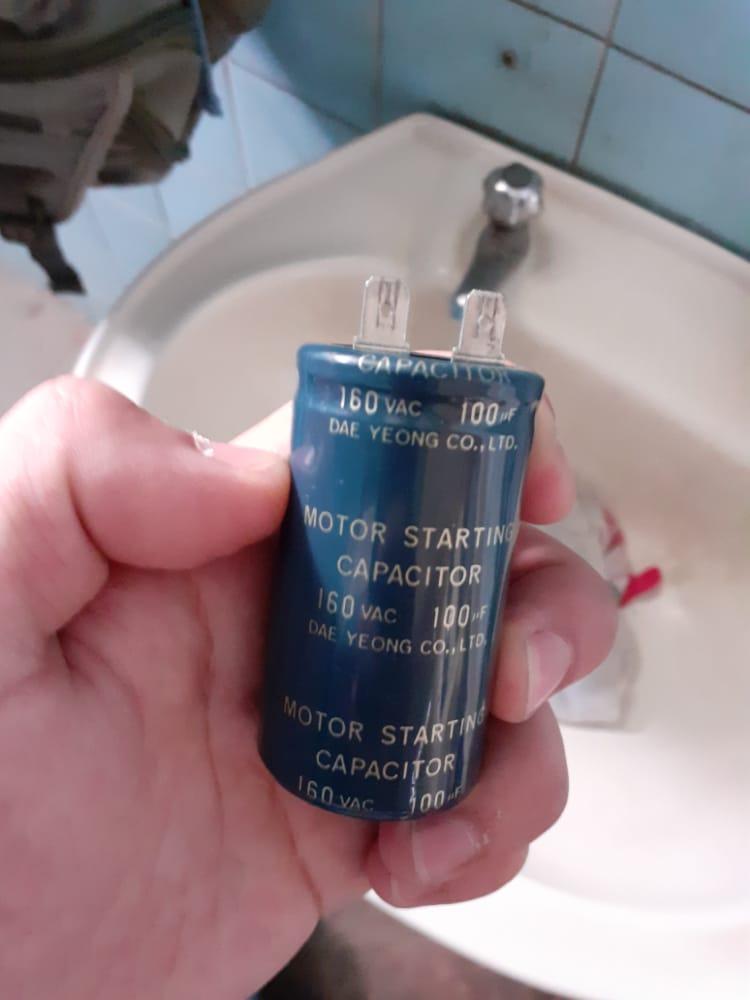

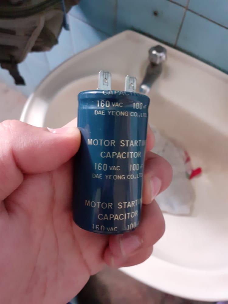

Ganhei uma geladeira, só que não esta funcionando e acho que o problema pode ser o capacitor por ele estar meio inchado.
O problema é que não consigo achar um capacitor igual pra poder substituir.
O modelo que estava na geladeira é um DAE YEONG 160VAC 100UF MOTOR STARTING CAPACITOR.
Posso substituir por algum outro ? E quando for trocar é só trocar ? ou precisa ser realizado alguma oura coisa.

Veja atrás da geladeira, tem um diagrama elétrico (papel) colado, onde mostra o capacitor de partida.
Pode ser que lá esteja a especificação dele, algo em torno de 100~160 uF / 250V.
Se não estiver, você pega o modelo da geladeira e a tensão (que também está no mesmo papel, colado atrás da geladeira) e vai em uma casa de material de refrigeração, que eles te vendem o capacitor correto, lá tem um catálogo.
