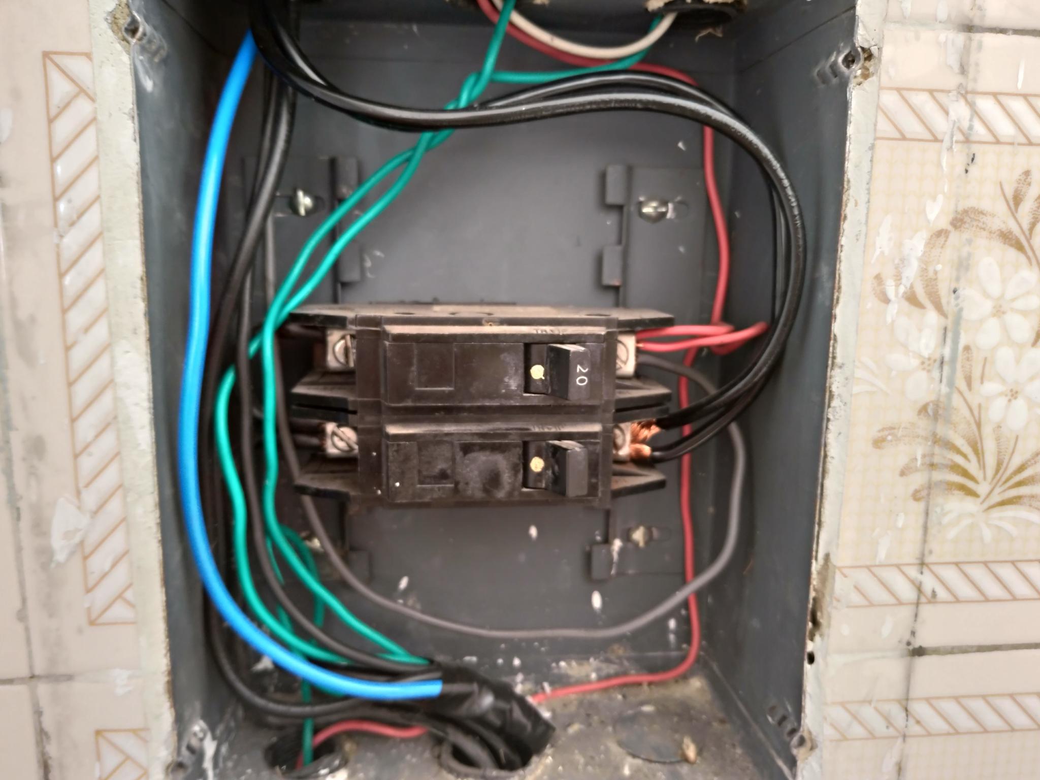

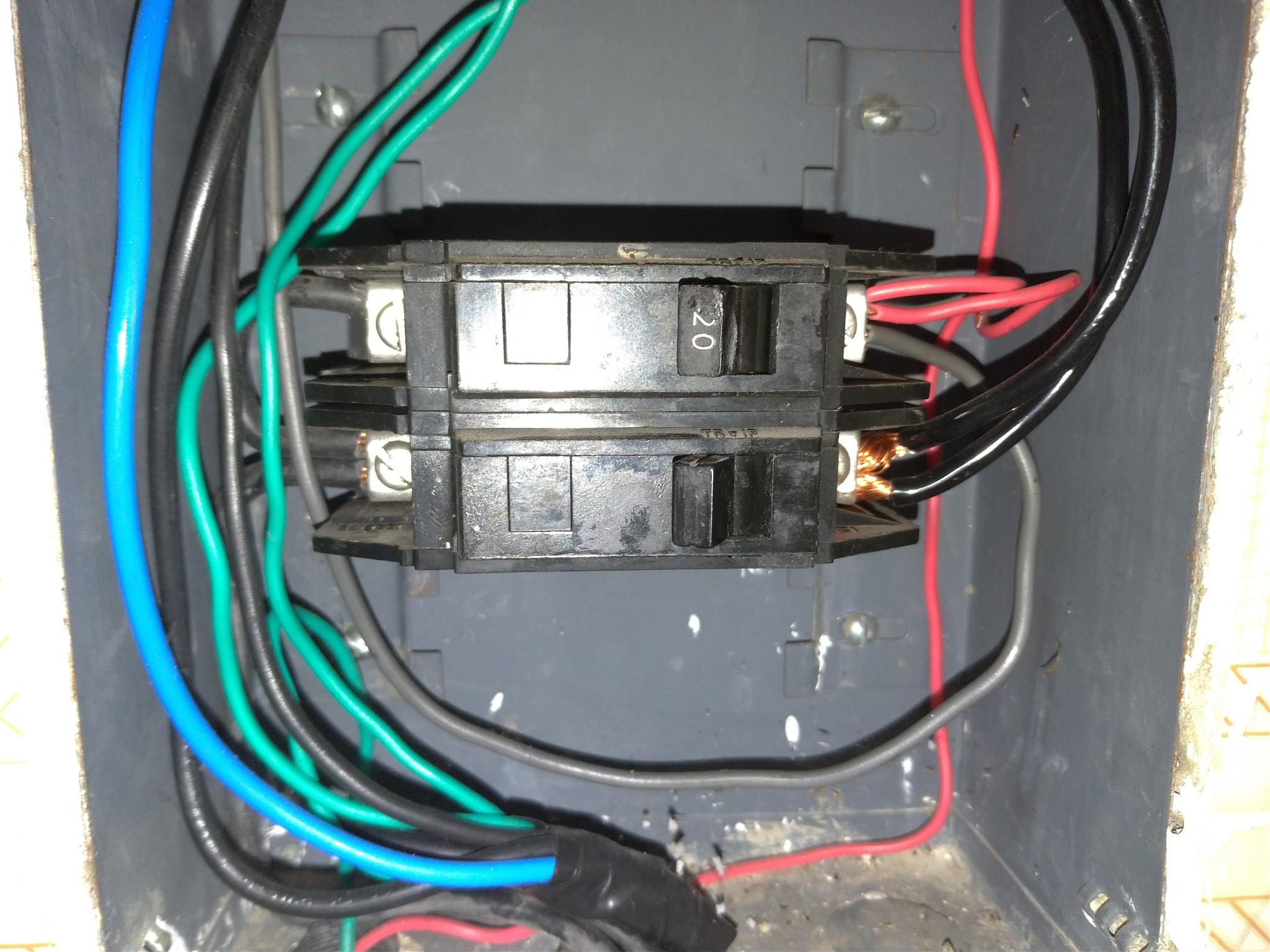

@Wal SJC eu vou mandar uma foto pra vocês verem com o está a gambiarra do quadro de luz que falei pra vocês.
Até mesmo na ligação do chuveiro está.
Lembrando que essa foto que vou mandar é antiga onde tinha 2 Disjuntores normal daquele preto, ainda por cima só de 20A.
Da fiação do chuveiro no banheiro eu tinha a foto mas apaguei, e agora estou na rua.
Mas olhem essa ai.
Lembrando que os disjuntores atuais não são esses.
Mas olhem essa ai.
adicionado 3 minutos depois
@Wal SJC Analise bem a foto, eu ainda não tirei a foto com os disjuntores atuais. Mas a fiação é essa bagunça ai mesma, só trocou os disjuntores.
adicionado 5 minutos depois
@Wal SJC tem tensão nos 2 ue e sim o disjuntor fica ligado.
adicionado 8 minutos depois
7 minutos atrás, Vitor do Nascimento disse:
Mas olhem essa ai.
adicionado 0 minutos depois
Mas olhem essa ai.
Quero ter certeza se alguma bagunça nas fiações ou se o chuveiro queimou realmente.
1 hora atrás, Vitor do Nascimento disse:
Mas olhem essa ai.
Mas olhem essa ai.
Ao que parece, o chuveiro queimou mesmo.
Porém deve arrumar esse quadro, não é muito seguro esse monte de fio no mesmo disjuntor.
Não tenho certeza se o que está aí atualmente é DR. Se for, ele não protege a instalação de curto circuito.
Tem três fios no mesmo disjuntor (o de cima), o correto são 3 disjuntores, um pra cada fio.
Para o chuveiro deve ter um disjuntor só pra ele. Aí tem a a gambiarra dos dois fios pretos juntos, não é adequado mas passa.
Ao que vejo, também não parece ter aterramento, pois os fios pretos, azuis e verdes dão a impressão de estar todos juntos. Estou certo, ou tem outra emenda por trás?
1 hora atrás, Renato.88 disse:
Ele disse que isso já foi mudado. Pelo que estou vendo aí, antes tinha um disjuntor de 20A para o chuveiro e outro para o resto da casa, e o neutro passava direto. Com a instalação do DR o neutro também passou pelo disjuntor, pelo menos é isso que eu imagino, senão não haveria sentido em instalar DR.
18 minutos atrás, Wal SJC disse:
Sim, mas veja o que ele disse antes:
10 horas atrás, Vitor do Nascimento disse:
Dentro do apartamento só tem 1 quadro de luz que tem 2 Disjuntores, 1 desliga a casa toda mas não o banheiro, e o outro desliga só o banheiro.
4 horas atrás, Vitor do Nascimento disse:
São 2 Disjuntores separados. Os 2 de 63A, e não é do preto não é daquele outro, acho que disjuntor DR, aquele branco
Desse jeito ainda continua errado.
O correto é que se tenha o DR e o disjuntor comum.
