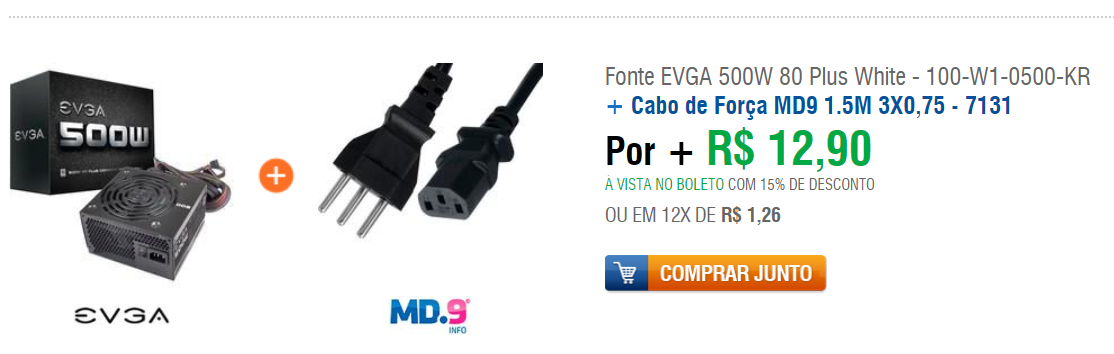

amigo, achei essa fonte no mercado mas em todas elas nao acompanha o cabo, consigo achar esse cabo separadamente?

Uma observação
Note que as fontes estão vindo sem cabo de força. Se estiver comprando na Kabum há a opção de comprar o cabo junto.
Essa outra fonte aqui também dá conta
LINK
nao tinha notado, acho que vou de
 Pcyes Spark 400w Pfc Ativo
