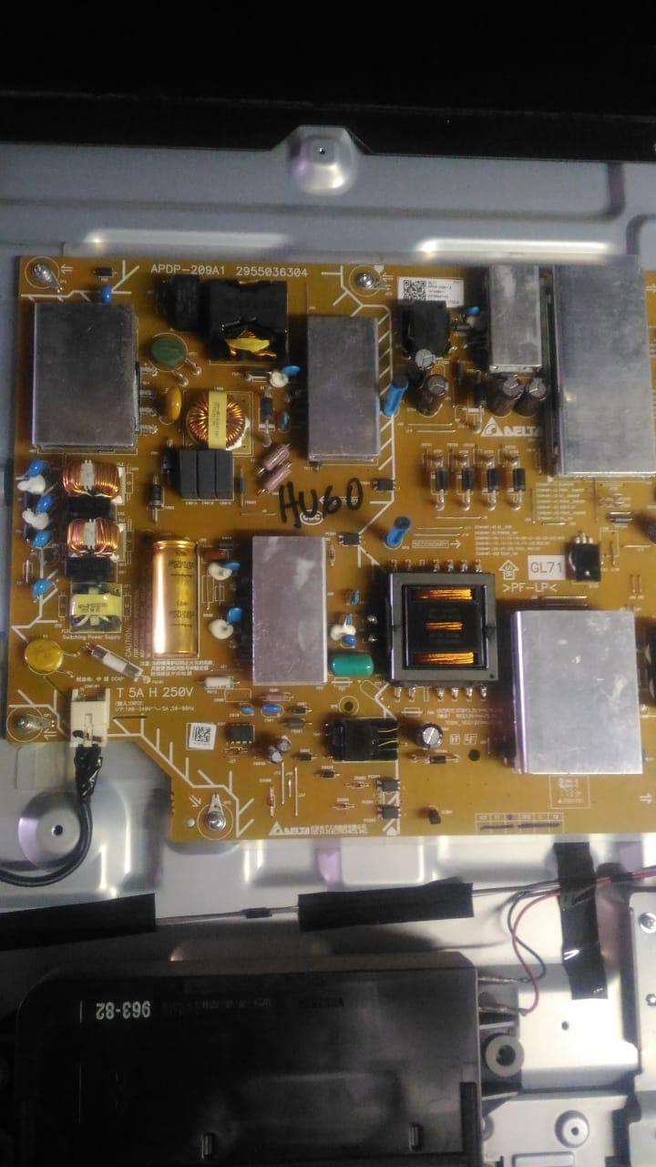

amigos boa tarde estou com essa tv sony com o led piscando 2 vxs acredito ser defeito de fonte , so tenho os 3,3v no standbay, nao consegui aciona ela na bancada pra ver se tem as demais tencoes, gostaria de saber dos amigos se jampeo o 3,3v com o pino power-on ou se so aterro o 3,3v  se puderem me ajuda fico grato

@microtecinfo Estou sem o esquema dela aqui, mas para testes, você pode tanto aterrar o pino power on como pode aplicar os 3,3V nele, quando a tensão for correta nele ele acionará as outras tensões da fonte.
fiz isso apliquei  os 3,3v no power-on so me aparece a fonte de 12v coloquei também um resistor de 1k do pino bl_on ao 3,3v mas a tela nao acendeu vou coloca uma foto porque nao consegui o esquema dela na net

Se ao aplicar os 3,3V no power on os 12V ativou, significa que a placa de controle (Placa principal) não esta funcionando!
Pode providenciar outra...
