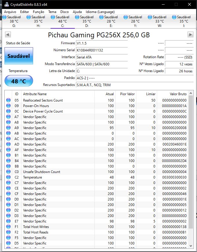

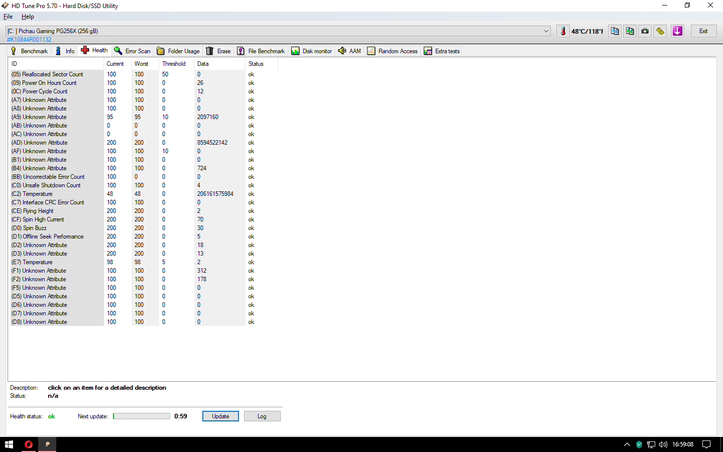

veja como está os parametros s.m.a.r.t. desse ssd usando o crystal disk info
@rodrigo.dcvieira Segue os parâmetros pedidos
Fiz também com o HD Tune, segue foto:
Estranhamente, tudo aparenta estar ok...

Em 06/09/2020 às 17:00, Theodoro19 disse:
"Vendor Specific" significa que o atributo não foi reconhecido pelo teste SMART desse software, pois é uma verificação que provavelmente apenas o software do fabricante irá identificar.
Baixe a ferramenta da WD para análise de SSDs e faça um teste extenso:
https://support.wdc.com/downloads.aspx?p=3&lang=bp
Veja se é informado algum erro e poste resultados.

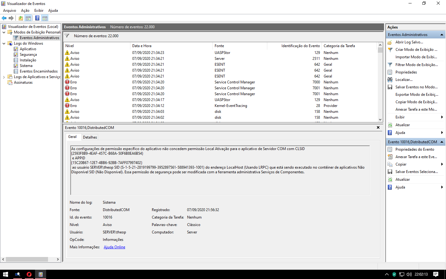

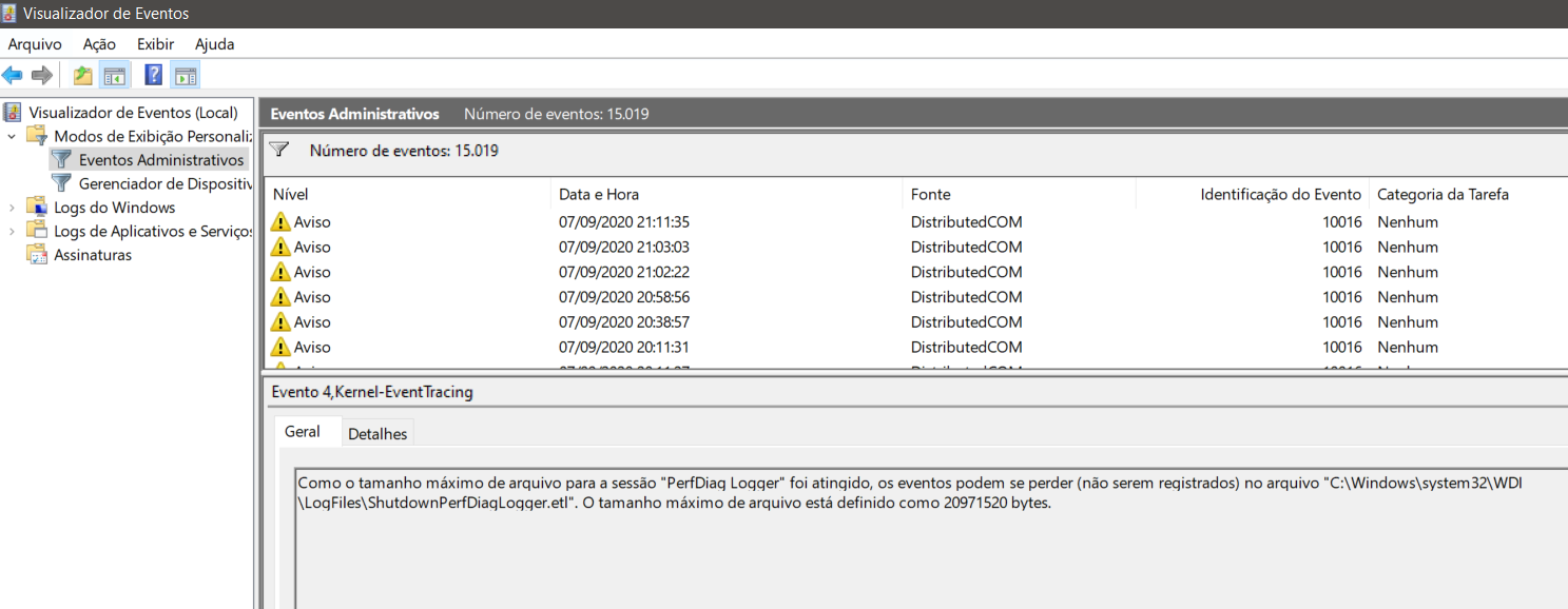

8 minutos atrás, Mr. Caio Augusto disse:
3) poste o log do sistema em visualizador de eventos do windows para que possamos ver.
Onde do visualizador de eventos consigo achar o log? Quando achar postarei sim!

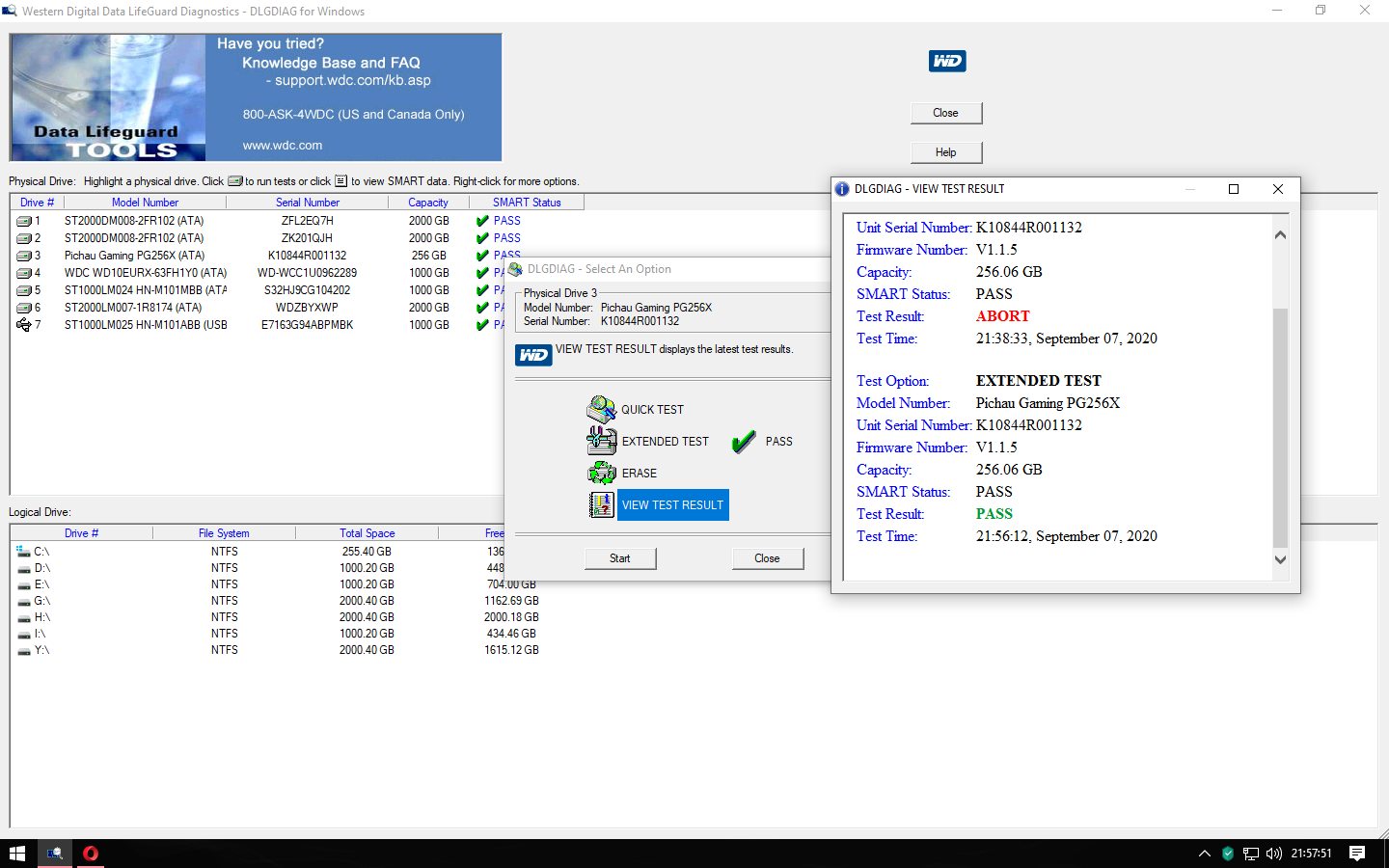

24 minutos atrás, GabrielLV disse:
Fiz o teste, parece estar tudo ok. (Sem querer abortei da primeira vez, dai fiz novamente kkkk)

@Mr. Caio Augusto Verifiquei os eventos dos últimos dias, mas nada de desligamento...

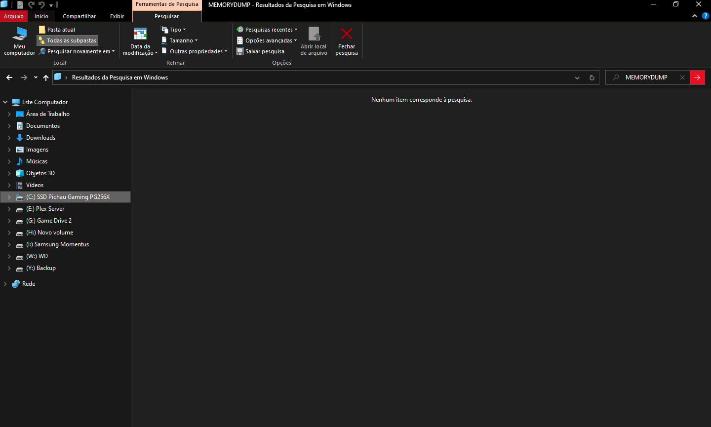

38 minutos atrás, Mr. Caio Augusto disse:
veja se tem os arquivos na pasta windows chamado:
MEMORYDUMP e MINIDUMP. poste aqui que irei analisar com o WINDBG
não há nada dentro da pasta Windows chamado memorydump. Já minidump achei uma pasta, mas está vazia😯

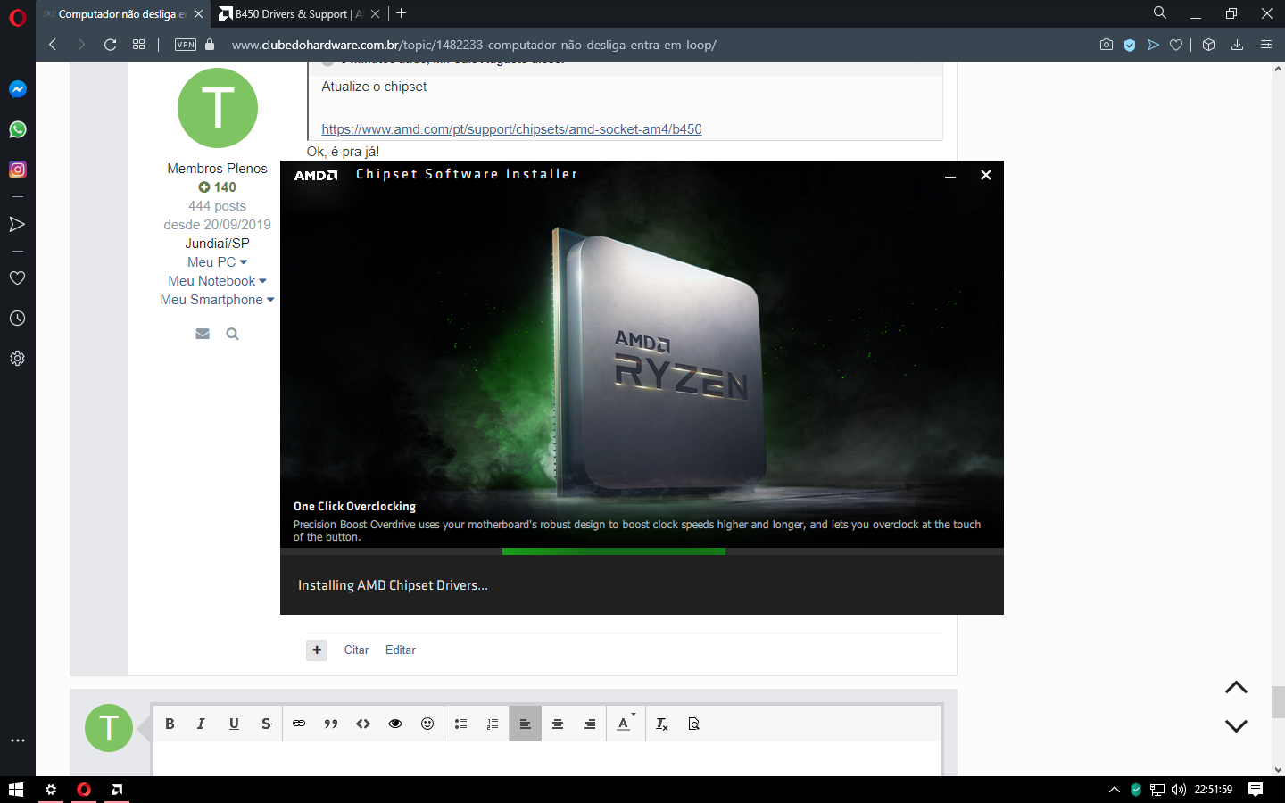

Atualize o chipset
https://www.amd.com/pt/support/chipsets/amd-socket-am4/b450

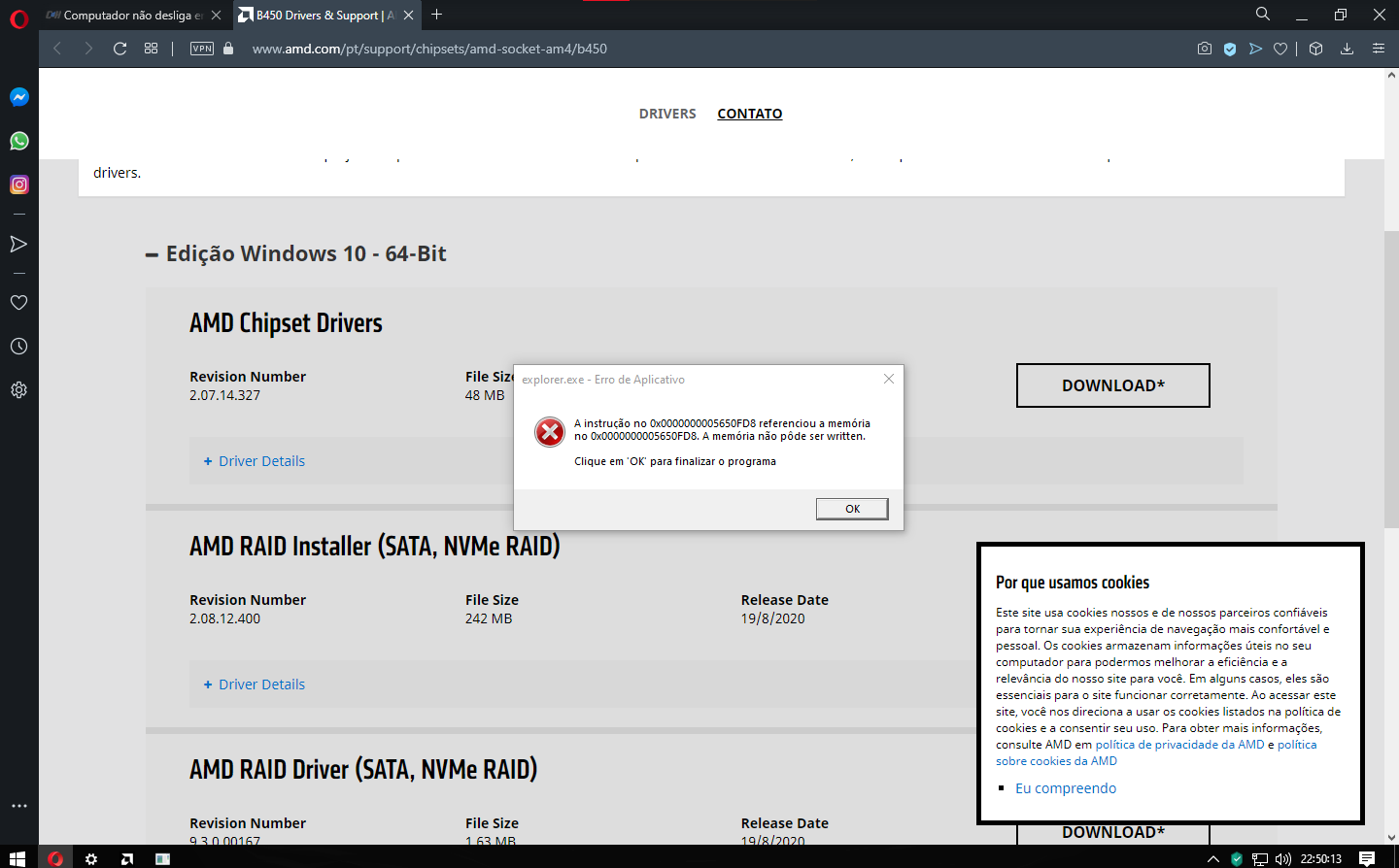

1 minuto atrás, Mr. Caio Augusto disse:
Ok, é pra já!
adicionado 2 minutos depois
Quando abri o instalador, abriu além dele essa janela:
Devo ficar preocupado ou posso proseguir com a instalação normalmente?
adicionado 3 minutos depois
Vou prosseguir. Está instalando normalmente!
