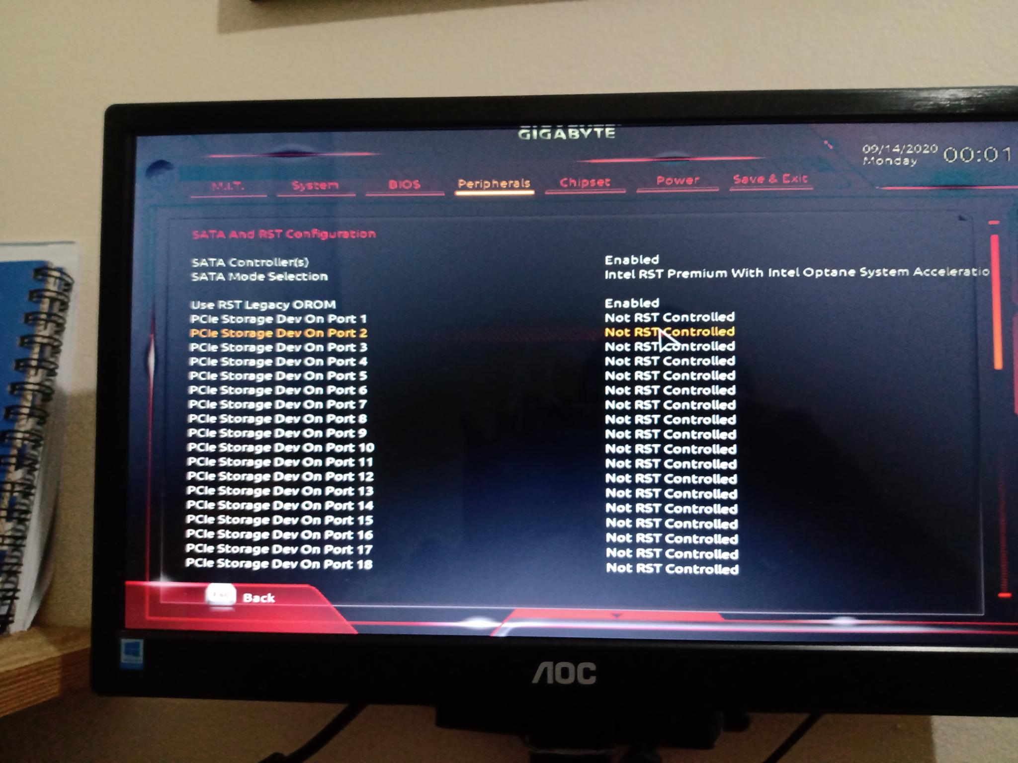

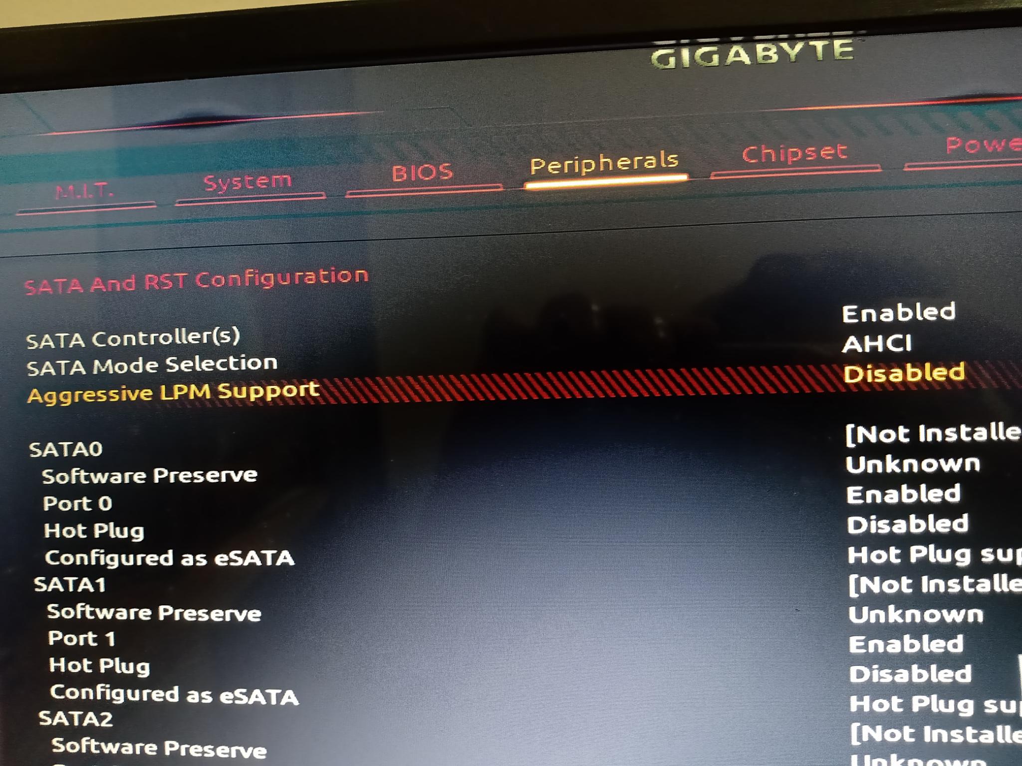

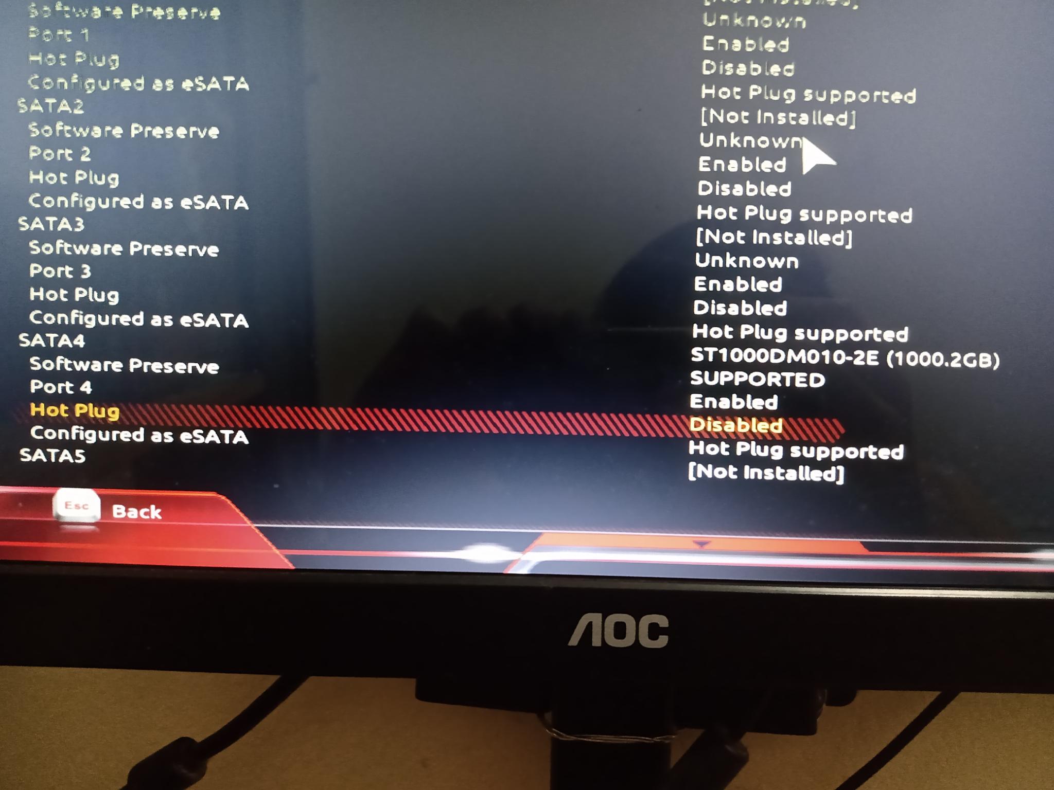

Fiz o clear cmos porque a verificação da Intel n deu erro, mas após o clear cmos não consigo acessar o windows, fica dando inacessível noite device, algo assim.... Troquei na BIOS de Intel rst Premium with Intel optane sustém acceleration para AHCI e até começou a entrar no windows, aparece escrito aguarde e fica carregando aí de repente o Pc reinicia, o que eu faço?
adicionado 3 minutos depois
adicionado 4 minutos depois
Assim está a interface
adicionado 36 minutos depois
Uma das vezes em que liguei o PC e iniciei a escolha de software para boot, e dps fui para a bios, estava assim e sempre q clicava em algo na tela o próprio computador dava um ruído
adicionado 43 minutos depois
Iniciei o Pc em ahci e consegui colocar para restaurar o windows pelo próprio HD, estranho mas ao fazer o clear cmos o windows parou de iniciar, porque?

38 minutos atrás, Felipe Rattowisk disse:
Que estranho, nada disso era para estar acontecendo....
Mude de AHCI para IDE e veja se consegue acessar o Windows (apenas para testar)
Qual é o erro que está aparecendo quando tenta iniciar? Tire uma foto para sabermos qual é exatamente...

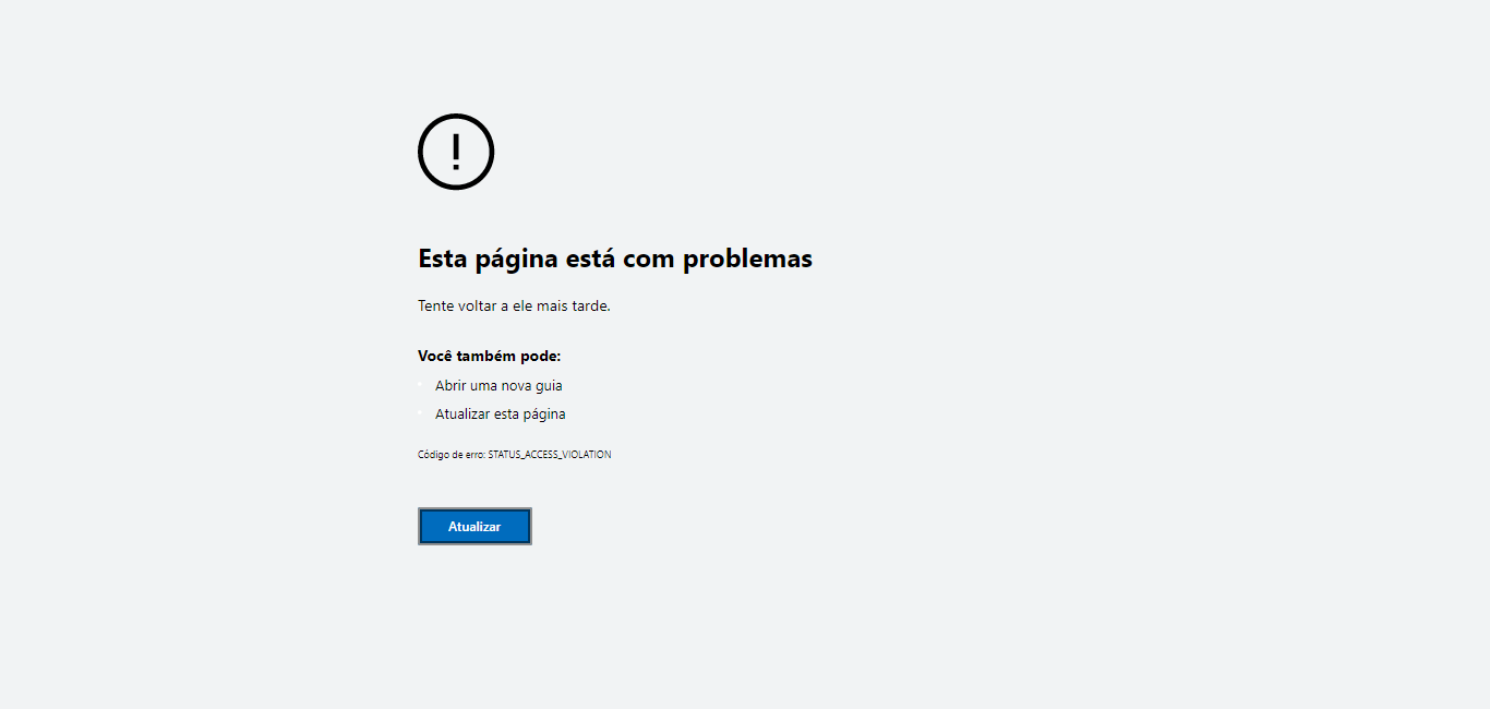

Então, logo apos formatar ja houve um bugzinho no navegador, aquele mesmo de antes... n tenho como testar sem baixar nada porque os problemas estão ocorrendo com o discord e com os jogos, mas de qualquer forma só estou com o discord baixado... Outra coisa, q esqueci de avisar, o discord n costuma fechar sozinho quando executado como administrador... Será que é a fonte que está enviando coisa errada pro hd? será que tem alguma forma de eu ver isso, algum programa ou sei lá... então, em algum momento vou pegar os pentes de ram de outro computador.. talvez amanhã de madrugada. ai saberemos com mais certeza se é a ram, meu medo é de ser problema no slot e ai acabar dando ruim com o pente de ram de teste... Bem, ainda tem chance de ser o hd??

Você disse nos outros posts que as vezes o Windows apresenta telas azuis ao iniciar....
Qual navegador você está utilizando?
