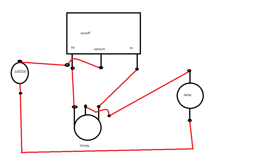

@Rafael Merten Boa noite, meu sonof é o de 4 vias pro, cada uma das 4 saidas dele são independentes e com rele comum, tendo tres conectores cada saida( comum, NO e NC).
se eu precisasse dessa ligação que você citou usaria ele com uma tomada triway que funcionaria normalmente.
fiz um desenho digno de um grande premio de artes (kkkk) segue em anexo acho que dá pra entender... não sei se é o seu caso.sonoff.thumb.png.089fd590d06b364e773650427b0c4ac8.png

mande uma foto ou mais detalhes do seu modelo de sonof pra facilitar as ideias ok?
