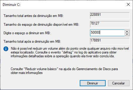

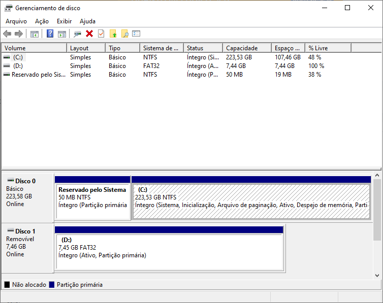

No Gerenciador de Tarefas, inicie uma nova tarefa e digite "diskmgmt.msc" (sem aspas) e tecle enter, irá entrar nessa tela:
Clique com um botão direito na partição C > Espere algum tempo até o calculo ser realizado e digite um valor na tela que carregar

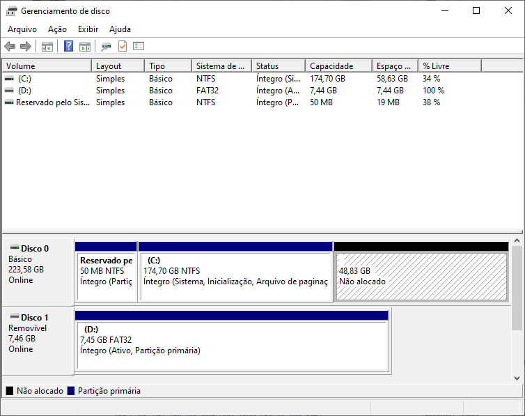

Nesse caso, eu criei uma partição de 50000MB (aproximadamente 50GB), após ter feito isso clique em diminuir

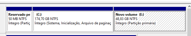

Irá surgir um bloco chamado "Não alocado", botão direito nele > Criar novo volume simples > Siga os procedimentos da tela que aparecer (basta clicar em Avançar em todos os passos).

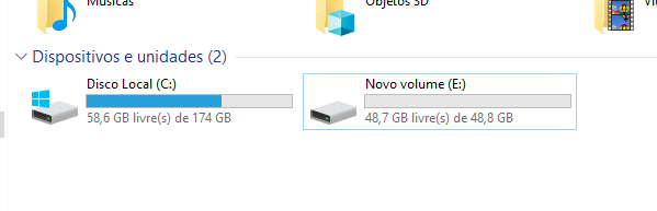

Com isso, você criou uma segunda partição no seu HD (no caso acima, ela está com a letra E:)
Ao acessar o Meu computador, você verá uma segunda unidade:
Basta mover os seus arquivos para esta segunda unidade para fazer um backup.

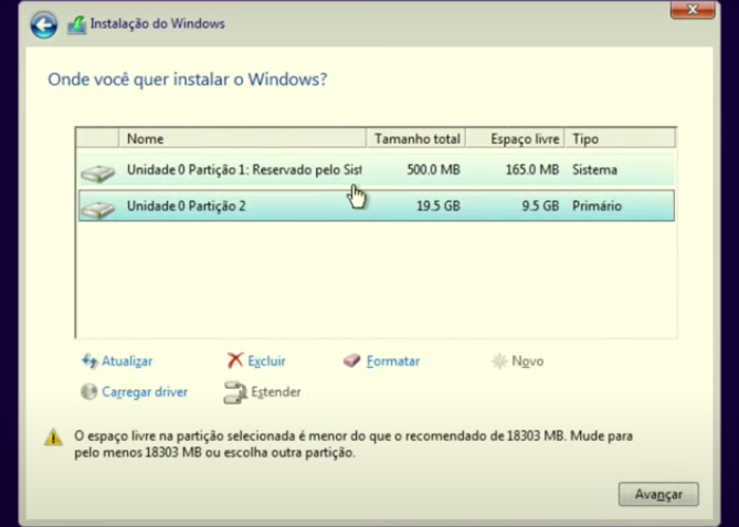

Na hora da formatação, você deve selecionar e excluir todas as unidades ali, EXCETO a unidade do backup (você saberá qual é pelo valor em GB, no nosso exemplo, eu criei uma partição de 50000MB que foi convertido para 49,7GB, basta eu não apagar essa partição).
