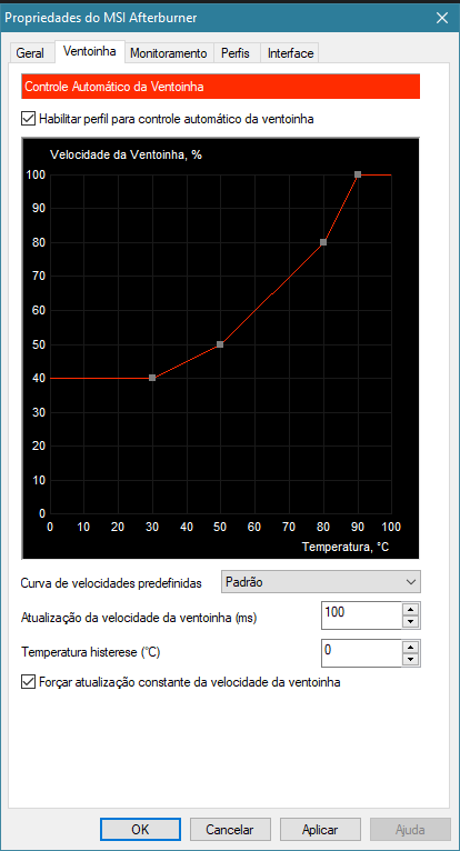

@SouLegity Eu irei explicar amigo, depois que você mandar o print da area de ventoinhas no MSI Afterburner ( preciso do print da curva padrão).
Você pode pensar que está em 1% que aliás não faz sentido, mas como disse alguns modelos tem rotação minima, portanto não adiantaria.

Tinha entendido desde o começo, mas agora posso explicar. Sua placa não tem rotação minima, nesse caso o que eu recomendo ao invés do fabricante.
Fazendo essa curva, estarás aumentando a vida util da sua GPU, pois essa curva diminui a variação térmica ( evitando grandes dilatações e contrações) evitando assim problemas de solda BGA precocemente. A curva de fan padrão, aumenta a variação térmica, portanto mais cedo você terá chance de sofrer com problemas de solda BGA, por isso sempre recomendo trocar a curva ( a depender da placa).
Minha placa está em 48 graus em idle nesse momento, isso não tem maleficios, a faixa de variação térmica abaixo dos 50~60 graus para um microchip não é nociva, é justamente por isso que tem o fan stop.
