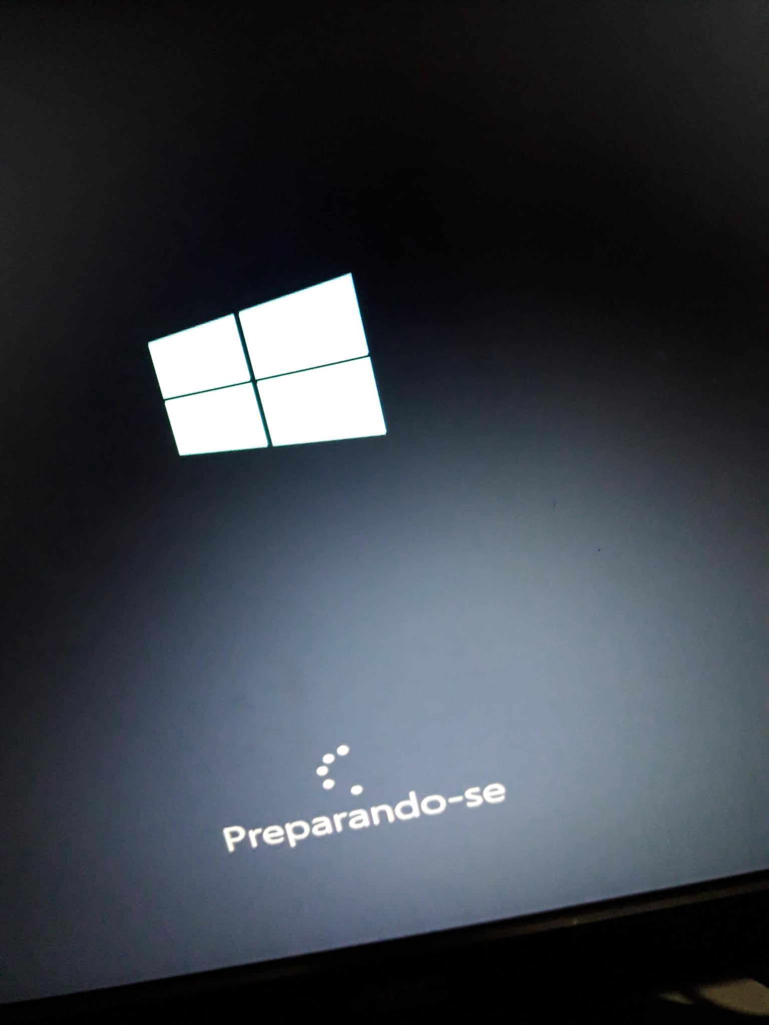

Então, eu tenho um computador de 2011 (HP Compaq 8200), com um processador i3 2100, 250GB de HD e 4GB de memória RAM, que está apresentando problema para inicializar o Windows. Tudo começou quando tentei instalar o Linux várias vezes e desinstalei, após várias tentativas de usar distribuições diferentes do Linux, o Linux estava apresentando erro na hora de executar o Grub. Sem conseguir resolver o problema, resolvi voltar para o Windows.
Baixei o Windows 10 e criei um pendrive bootavel com o Windows 10.
Dei boot pelo pendrive e fiz a instalação normalmente aparentemente. Antes de instalar, formatei o HD e deixei ele vazio. Para Instalar somente o Windows.
Na hora da instalação, tudo ocorreu bem e apareceu a mensagem de que o computador seria reinicializado. Só que durante a inicialização do sistema, ele fica sempre preso na tela que aparece "Preparando-se".
Aquelas bolinhas que ficam girando simplesmente travam depois de um tempo e não inicia o computador.
Desinstalei o sistema várias vezes, formatei o HD várias vezes e instalei de novo pelo pendrive bootavel. Mas trava sempre no mesmo ponto. Alguém tem ideia do que poderia ser?

Eu estou usando um pendrive bootavel pra inicializar. Eu criei o pendrive bootavel pelo Rufus.
Usei o HD de 1TB sem o de 250GB conectado pra testar. E o erro apareceu no mesmo lugar. Ele passa por todo o processo de instalação normalmente. E reinicia o computador. Mas trava sempre no mesmo ponto, na tela "Preparando-se"
As bolinhas que ficam girando travam. E ele não avança mais.
No caso de ser erro da bios, que erro poderia estar ocasionando esse problema?
Já removi a bios e liguei o PC para reseta-la. E testei novamente. Mas o erro persiste no mesmo ponto.
Detalhe: No Rufus, aparece para escolher MBR ou GPT. Eu não mexi por não saber sobre o que se trata. E portanto o pendrive bootavel foi criado em GPT que é o padrão.
O meu PC é um HP Compaq 8200 De 2011. Recondicionado.
Ele fica parado nessa tela que anexei a foto
