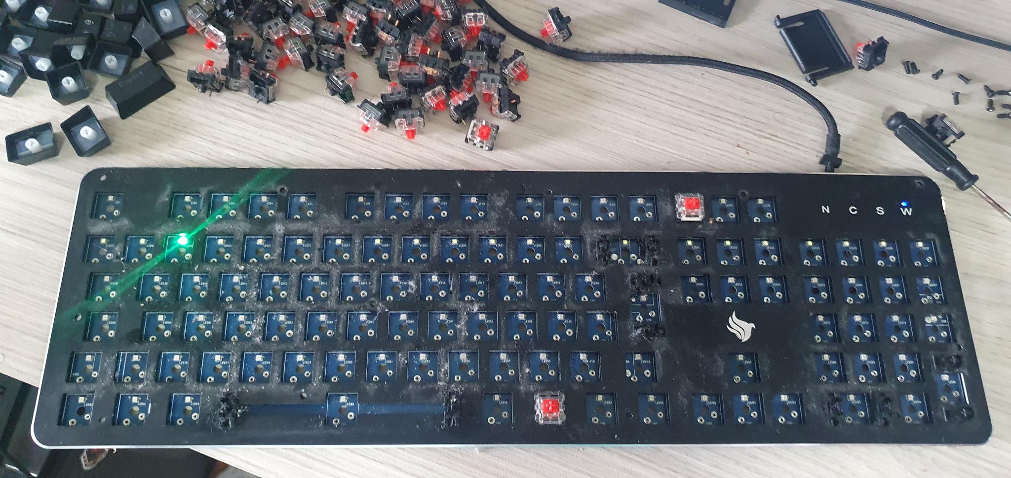

Hoje quando liguei o teclado, o F1, 2, W, S, Z, Alt estavam com as luzes desconfiguradas e brilhavam mais que as outras, até ai tudo certo, mas quando eu fui clicar, em qualquer uma delas, elas flodavam umas 5 teclas, por exemplo, se eu clicasse o W, ele digitava bqwer, então decidi retirar os switchese tentar desligar as luzes do teclado para ver se eu achava algum erro, foi ai que, após eu dar o comando para desligar e tirar todos os switches, a fileira numérica (das aspas até o -)
ficou ligada e o 2 brilhando muito, fora isso lá onde fica o indicador de quando o caps ou o numlock estão ligados, acendeu um W, que não faço a mínima do que significa. O que posso fazer?
Parece que tem uma sujeirinha metálica/condutor mais adiante, tipo: pedaço de papel laminado (daquele sanduba da madrugada); um grampo (já vi alguns assim, caído do grampeador ou de algum papel/documento).
Abra mais o teclado, verifique as camadas (nem sei o nome ... mas elas contém as famosas trilhas condutoras)
7 minutos atrás, Albino Viana disse:
Na foto ele está bem sujo, abri ele todo e passei um jato de ar, mas não melhorou
