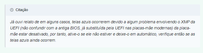

Aparentemente temos um problema intermitente de memória RAM.
Sigas os procedimentos descritos nesse tutorial para baixar um software que faz uma análise na memória RAM.
Existe ali um procedimento que está dentro de uma caixa de citação, NÃO O FAÇA, faça somente o que vem depois dele.
