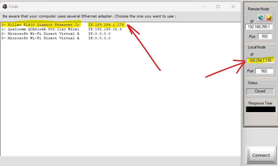

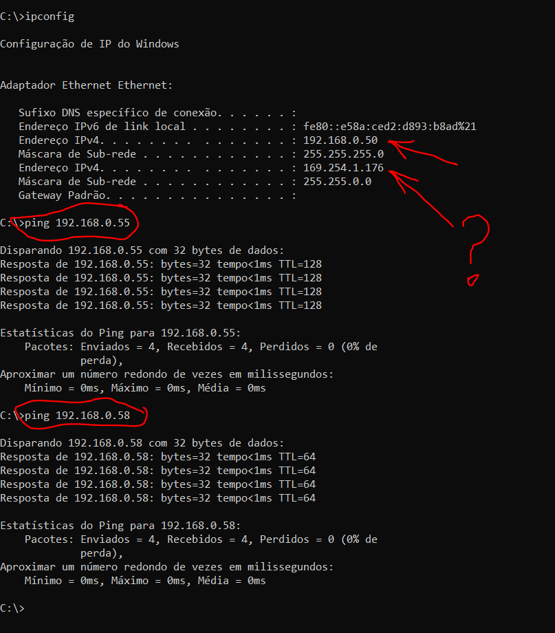

Bom dia,
Possuo um problema parecido, porém não utilizo a conexão da internet.
Necessito acessar alguns equipamentos industriais, defini o ip fixo do meu computador como: 192.168.0.50, porém o mesmo não acha os dispositivos que estão com: 192.168.0.60 ... 192.168.0.55 ... DETALHE: se executar um ping ele retorna normalmente !!
Quando eu entro no STATUS da placa de rede e clico em detalhes..., me aparece as seguintes informações:
Ou seja, além daquele que defini como 192.168.0.50, ele está com outro IP completamente diferente 169.254.1.176, já entrei em todas as abas e janelas de configuração da placa de rede, não acho onde está essa definição, lembrando que estou off-line e conectado a um switch com outros dispositivos off-line também, e o procedimento sempre foi esse ... o problema é essa funcionalidade da placa de rede com 2 IP`s ...
Como tirar, ou alterar esse segundo IP do capeta ?? :rezando:
