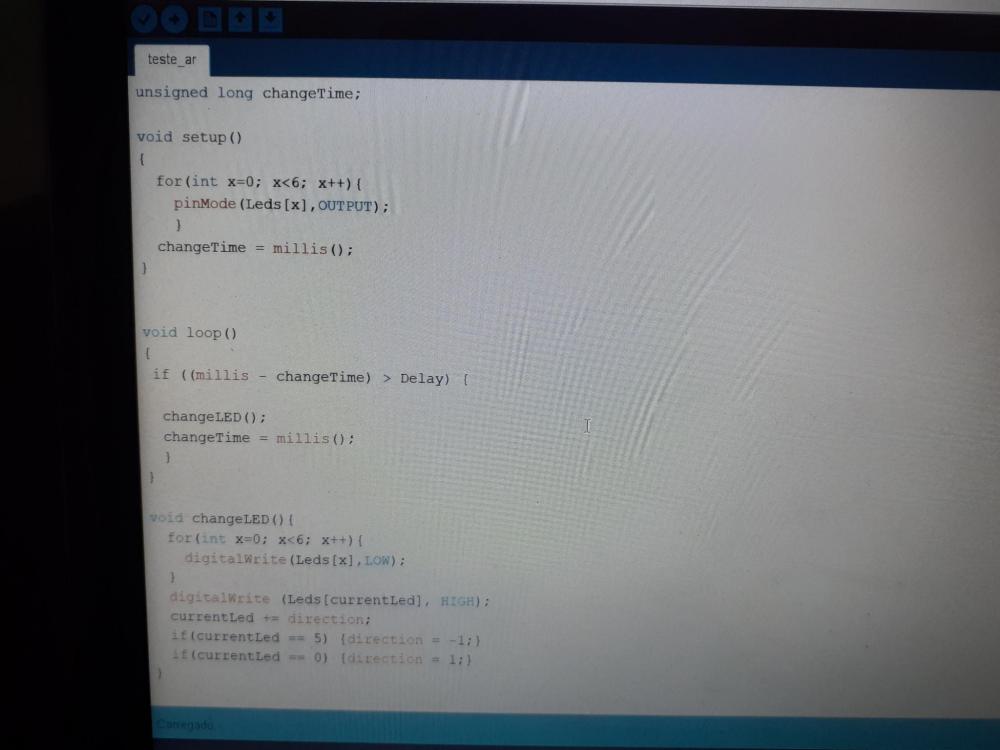

Eu fiz o 5 projeto do Arduino Básico de Michael McRoberts e depois de tentar fazer um pequeno projeto de simplesmente ligar um led e eu vi que todos os leds estavam errados. Depois de consertar o led piscou e parrou de funcionar.

mostre o circuito e os projetos utilizados
precisamos destas informações para poder ajudar, senão será como dizer que meu carro não acende o farol quando viro a ignição...
se possivel o programa também para avaliarmos.
4 horas atrás, lucas0802 disse:
"Efeito de iluminação seqüencial com LEDs", no capítulo 3
Você percebeu ter cometido algum erro ou fez alguma adaptação?

Até pouco tempo atrás me lembro que as declarações e definições são obrigatórias. Dá até erro na compilação se não tiver. Talvez estejam incluídas nos #includes e #defines inatos do seu compilador. Achei falta também nos Leds[x];

@.if, o curioso é ele afirmar o seguinte:
Em 11/12/2020 às 15:08, lucas0802 disse:
outros projetos funcionam, mas esse não
@lucas0802, eu entendi que eles funcionam mesmo depois do projeto em questão não mais funcionar, em sucessivas (re)montagens.
Com a mesma protoboard e o mesmo material?!
