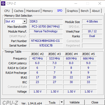

Baixei o CPU-Z para ver certinho as especificações e lá eu descobri que era uma DDR3, PC3-10700 (667 MHz) da Nanya Technology (conforme prints que seguem anexo). Eu tenho duas dúvidas. Posso colocar marcas diferentes de memória, tipo colocar uma da Kingston? E eu estava pesquisando também se achava para comprar e no Mercado Livre os vendedores não colocam as especificações como o modelo PC3 etc... e acredito que isso possa complicar não é? (caso puderem me ajudar mandando link de alguma para comprar é melhor ainda).

Eu acho que é DDR3 pois era o que contava no CPU-Z, mas como posso tirar a certeza sobre isso?
Olha, tem a opção de seguir o CPU-Z e tem a opção de olhar o adesivo da memória.
4 minutos atrás, Math.Pi disse:
É DDR3 normal, 1.5V

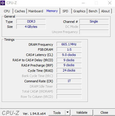

Mas ainda não entendi porque a frequência 1333MHz que vocês mencionaram, poderiam me explicar? Pois na que eu tenho instalada consta DRAM Frequency de 665.1 MHz

A memória dele não é de 1333mhz? Se não for, ele tem que pegar uma de mesma frequência do pente atual
Pelo que entendi é isso mesmo, pois é 665,1 x 2.
Se for isso ta tranquilo

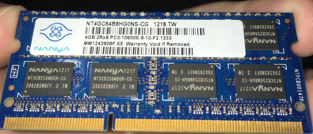

@Math.Pi Consegui remover a minha e tirar uma foto da memória que já esta instalada. Confere tudo que debatemos e aquela que você mandou do ML né?
1 minuto atrás, Math.Pi disse:
Sim, o modelo dela está no CPU-Z.
Sim, mas a do ML que você mandou era da Kingston, então o modelo é diferente, mas a frequência e latência batem (até onde eu conferi), certo?
Em 29/12/2020 às 16:17, SrDecoy disse:
Amigo, você sabe se eu comprar aquela da kingston que você mandou o link, poderei usar Dual Channel, tendo em vista ser marcas diferentes mas mesma frequência?
Você quer total segurança, compre exatamente o mesmo modelo, tipo do Amazon. Pode ver se tem no site BR ou talvez na Aliexpress.
Mas também pode usar outra marca sem problemas. Existe o risco de incompatibilidade, mas é muito raro.
