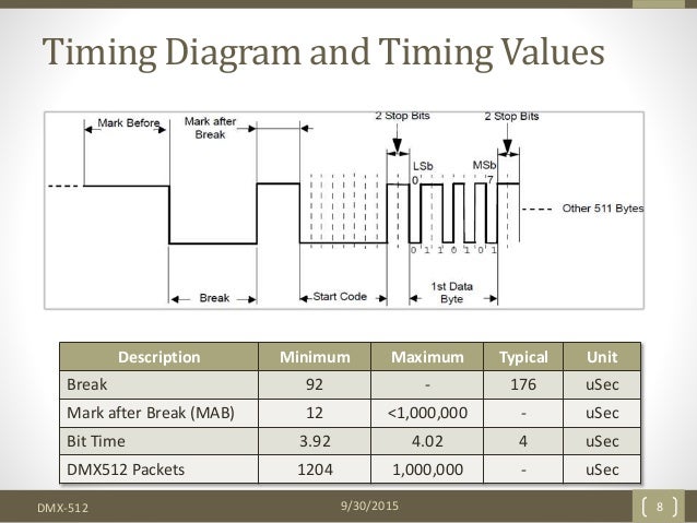

Olá @Ricardo S Ferreira . Não vejo um grande problema nisso. Basta você decifrar a função de camada mais baixa que controla o seu led. Provavelmente ela está incluída em '#include <Adafruit_NeoPixel.h>' e pode ser uma das 'strip.xxx'. Também suponho que ela segue algum protocolo conhecido como p.ex. dmx512...
dmx512-8-638.jpg?cb=1443630992
A partir do momento em que você consegue piscar um led num bit de um port, montar a estrutura acima em c é não é totalmente difícil 🙂
Dica: google dmx512 c code 😁
