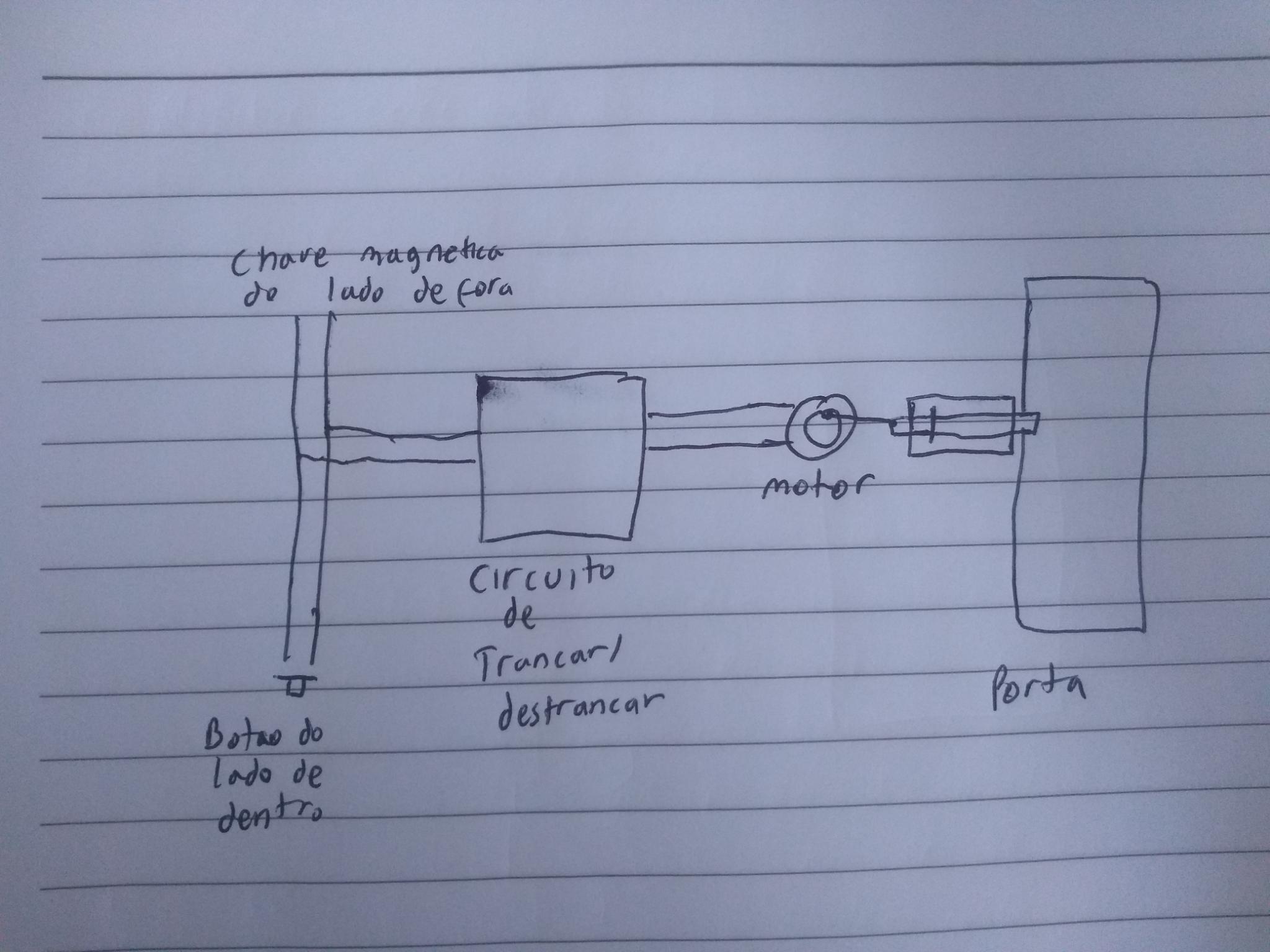

Olá, eu estou projetando uma tranca de porta, e para terminar, preciso de um circuito que possa trancar e destrancar a porta com o mesmo botão.
Depois de muito pesquisar, descobri que usa um Flip Flop pra fazer funcionar, então tentei usar um flip flop D, com o CI 74HC74.
Quero usar esse CI porque da pra mim testar e tenho que assegurar que a fonte de d energia do projeto não dependa somente da tomada( ja que em um apagão, a porta ficaria trancada e provavelmente eu dentro).
Gostaria que alguem me ajudasse com esse projeto, ja que testei esse circuito varias vezes e não deu certo.
Ou pelo menos me explicasse como exatamente o 74HC74 funciona, pra mim projetar um circuito que funciona.
obrigado pela atenção.

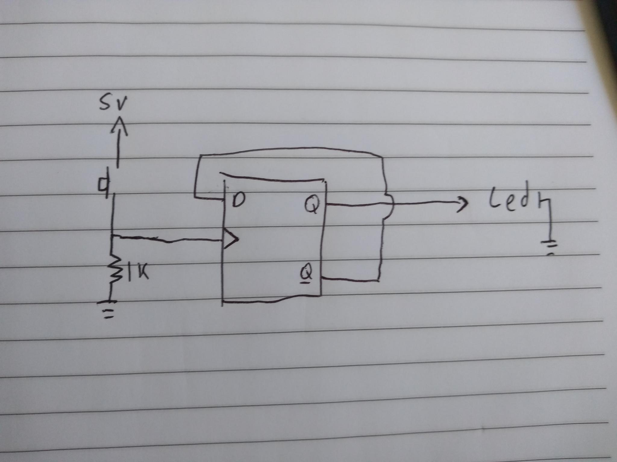

3 horas atrás, Drivmarcos disse:
Ele tem várias funções, depende de como você monta o circuito.
Porém a principal é o liga/desliga tradicional que tem em qualquer aparelho eletrônico: apertou o botão fica ligado, apertou de novo desliga.
Se acabar a energia quando voltar sempre inicia sempre desligado, independente de se antes estava ligado ou não.

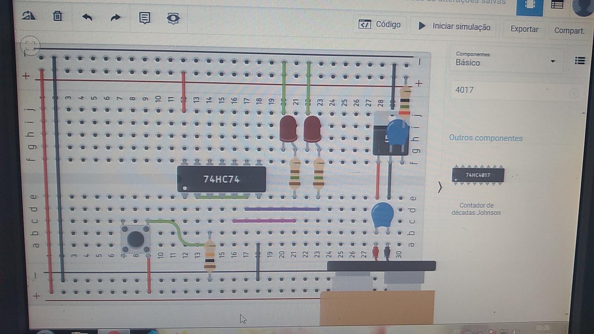

5 horas atrás, Drivmarcos disse:
Qual circuito testou? Publique desenho e/ou foto. Algo como...

@Renato.88 nao é pra um portão, e sim pra uma porta de quarto, eu ate pesquisei sobre a ideia de usar um daqueles solenoides de Arduino que faria isso que você falou, mas, como eu disse, o circuito não pode depender so da tomada pra funcionar, por isso quero usar uma bateria de 9v (com regulador de tensão claro), e queria que o circuito apenas trancasse quando eu apertasse o botão, e não quando eu fechasse a porta, alem de que vou usar um motor pra abrir a porta, assim mantendo a tensão baixa pra não depender somente da tomada. E tambem vou usar uma chave magnética do lado de fora pra destrancar ou trancar.
@.if tentei criar um circuito usando o 74hc74, no Tinkercad, mas tida vez que iniciava, as duas lampadas ficavam acesas, ou o CI queimava.
Claro ainda ta muito simples, e por isso busquei um outro sistema na net, mas esse usava o 74ls74, e refazendo o circuito com o hc, o CI queimava porque tava dando tensão exedente nas portas, mesmo tendo regulado a tensão do projeto pra 5v 20mA.
Não conheço o aplicativo mas parece bem bacaninha. Mas sinistro o ci 'queimar'. Talvez ele não goste das entradas em aberto ou flutuando. Jumpeie-as pro gnd pra ver. Também penso que não precisa do 15R no +5.

4 minutos atrás, .if disse:
Não entendi mt bem. Mas vou testar la

19 minutos atrás, Drivmarcos disse:
Não entendi mt bem
peça colorida no canto superior direito no seu proto board que conecta saída 7805 ao barramento.

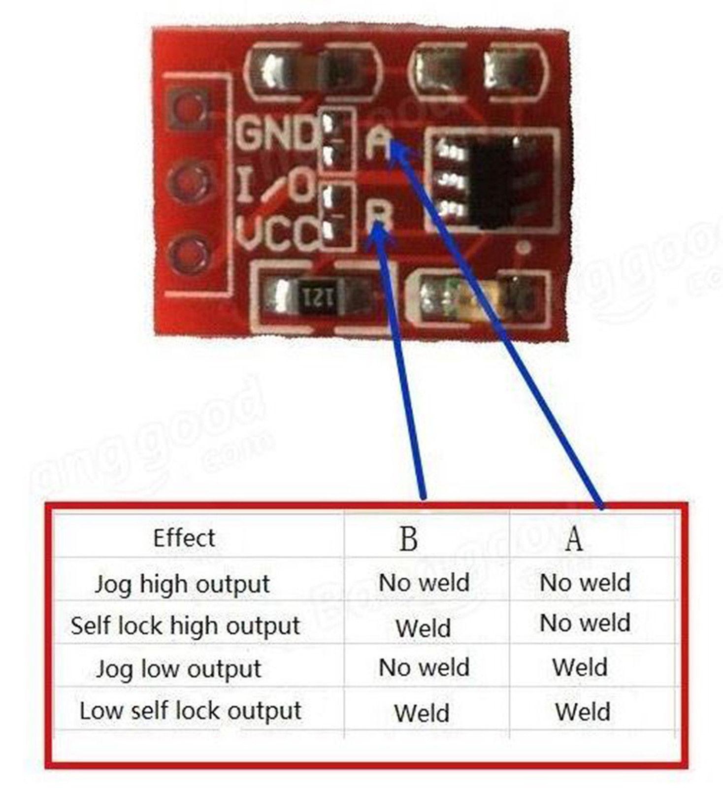

10 minutos atrás, rmlazzari58 disse:
Já viram essa plaquinha?
Mt top cara, perfect aq pra mim
Então gostaria de mudar o tema....  E se em vez de usar um circuito complexo com CI ou arduino e tal, eu usasse aquele solenoide fechadura (imagem 1)
Que tranca so de empurrar (como a sugestão abaixo:
6 horas atrás, Renato.88 disse:
Aliás, pra esse tipo de porta não vejo ninguém colocar circuito eletrônico. Só um botão tipo campainha pra abrir, pois pra fechar é só empurrar.
E usar apenas um botão e um interruptor magnetico pra ser a chave da porta, tudo alimentado com uma fonte de 12v.
Caso aconteça de acabar a luz aqui em casa, como posso evitar de ficar trancado porque o circuito nao tem energia?
Ps:esse é o motivo de eu tentar usar o CI em vez de so usar o solenoide e tal.
4 horas atrás, .if disse:
rQl8H.jpg...?
To usando algo como isso:

8 horas atrás, Drivmarcos disse:
Desculpe, cara, naquela hora mal liguei o PC, apareceu uma urgência.
Mas vamos lá:
Aquela plaquinha já é um flip-flop que pode funcionar de 4 modos diferentes:
Modo 1 - Quando você liga, ela não põe nenhum sinal na saída. Quando você toca, ela põe Vcc na saída e mantém assim até você tirar o dedo. Quando tira o dedo, ela desliga a saída.
Modo 2 - Quando você liga, ela não põe nenhum sinal na saída. Quando você toca, ela põe Vcc na saída. Aí você pode tirar o dedo que ela mantém Vcc na saída. Quando você dá um segundo toque, ela desliga a saída.
Os modos 3 e 4 são iguais exceto pelo momento em que você energiza. Nos modos 3 e 4 ela inicia ligada, pondo Vcc na saída.
Olha lá:
Modo 1 - ponto A aberto e ponto B aberto
Modo 2 - ponto A aberto e ponto B fechado
Modos 3 e 4 - ponto A fechado e ponto B aberto ou fechado
E um esquema rabiscado aqui, os mestres do fórum podem querer corrigir:
F é fechadura. A fonte de 12v pode ser uma bateria do tipo 23A, que a fechadura deve gastar como um relé, talvez... É bom dar uma verificada. E para evitar ficar preso, essa bateria pode ser até do tipo recarregável e ficar o tempo todo na tomada, um tipo de no-break. Ou ser uma fonte, mesmo, dessas que o @.if falou...
