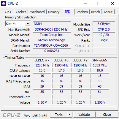

Olá pessoal, alguém poderia me ajudar a descobrir a frequência da ram? só sei que é nessa aba no cpu-z mas não sei analisar direito...

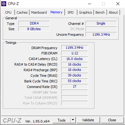

Então, sabe qual é a parte engraçada? Não é nessa aba que você vê a frequência em que sua RAM está rodando, ela apenas diz os perfis escritos dentro do pente; se quiser saber quais valores estão em uso no momento, é na aba Memory.
@Jango Frag Errado, essa aba é um resumo das possíveis frequências e latências da RAN.
A aba Memory é que mostra a frequência que está a usar no momento junto com a latência atual., multiplique por 2 e terá a frequência exata.
