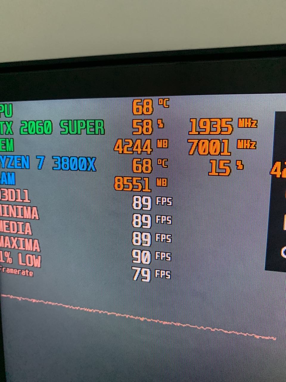

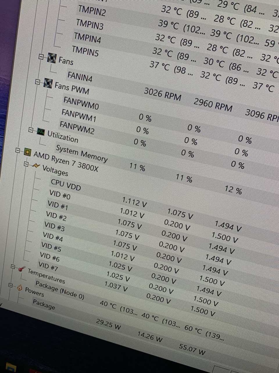

Seguinte pc tá pegando 80 - 90 graus cm pouco uso, placa de vídeo tá esquentando também e até o SSD, aparentemente o gabinete é todo lacrado e não entra ar nenhum e nem sai, vejam as fotos aí e me digam o q pode ser é uma possível solução!
A última foto e quando ele abaixa pra 70 - 65 mas só quando tá com a lateral aberta!
Agradeço desde já!

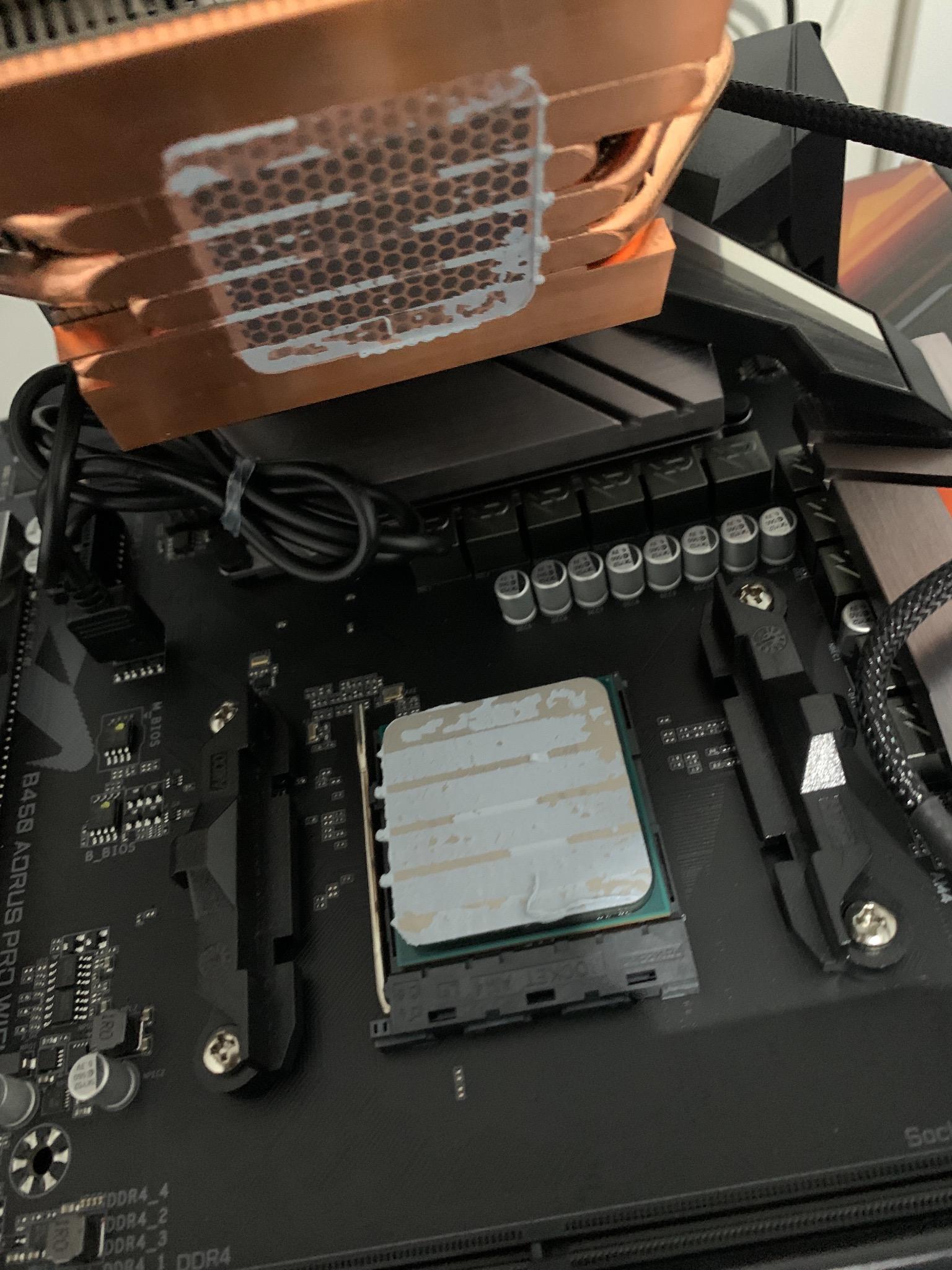

Aquecimento no Processador pode ser a Pasta Térmica.

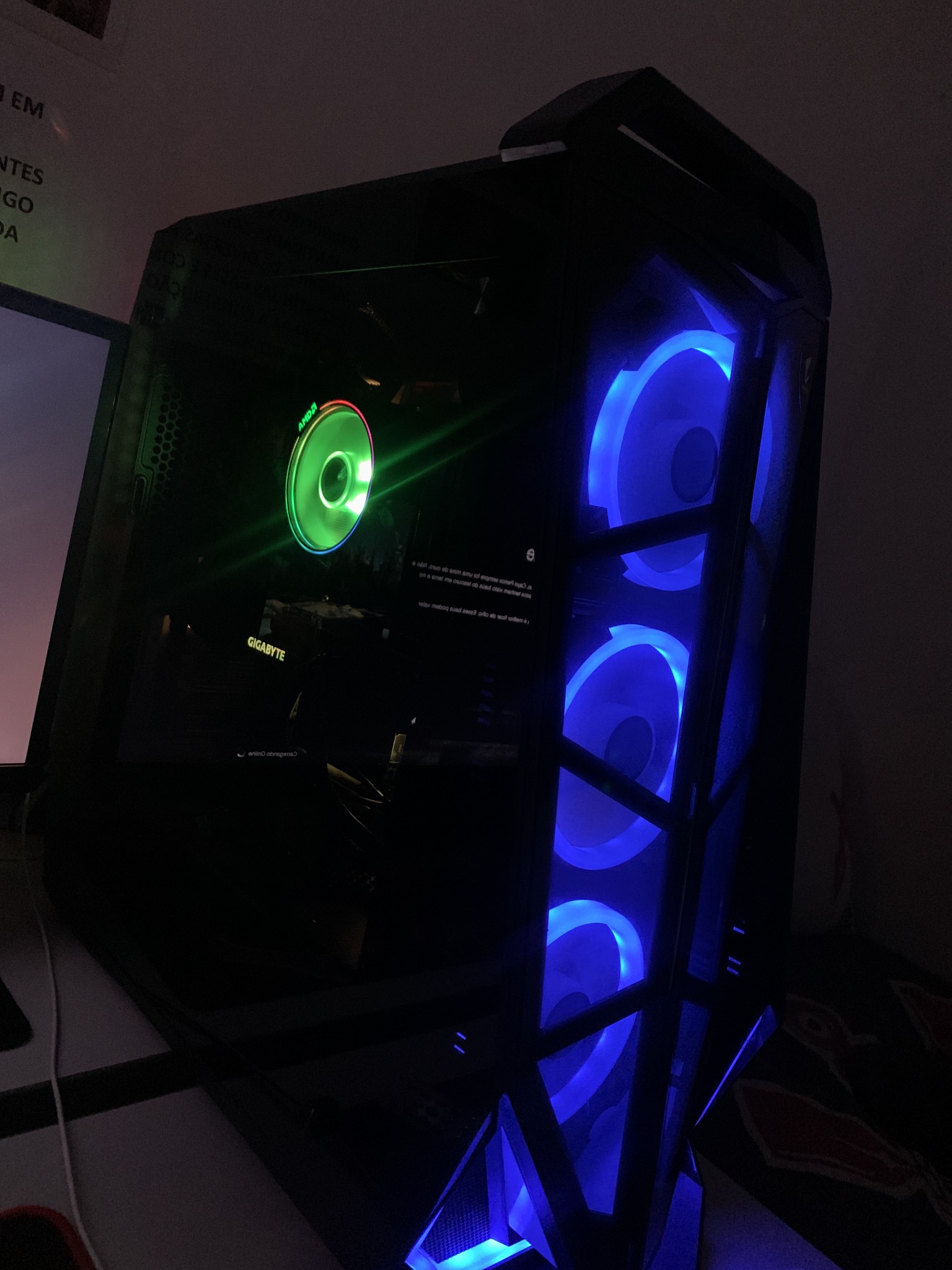

Coloca um cooler a mais ai no Gabinete. Esta Lacrado e somente cooler do processador.
@BrunooMarkes Qual o modelo do seu gabinete? Se ele só resfria bem quando o gabinete está aberto pode ser isso, e se você está usando o cooler box do 3700x eu acho que não é muito suficiente para ele...

A sua pergunta já tem a resposta. Seu gabinete não tem bom fluxo de ar. Eu tenho um problema semelhante aqui, quando removo a tampa frontal do meu gabinete a temperatura diminui quase que instantaneamente. Você precisa procurar modelos com melhor fluxo de ar.
Aparentemente você está sem cooler traseiro. Esse é fundamental para tirar o calor gerado pelo processador!
Acabei de ver também e ele na frente só tem 2 entradas de ar nas laterais, o resto aparenta ser tampado. Desculpe eu deveria ter lido com mais calma sua pergunta pra não ficar fazendo outras.

gabinete não muito bem ventilado, além do bloco do wc/coolerbox mal encaixado, provavelmente. isso é super normal, se for necessário tirar o mesmo, pegue outra pasta térmica de boa qualidade pois só de retirar e colocar deteriora a camada de pasta térmica antiga

Se estivesse mal encaixado não estaria 65 graus com o gabinete aberto

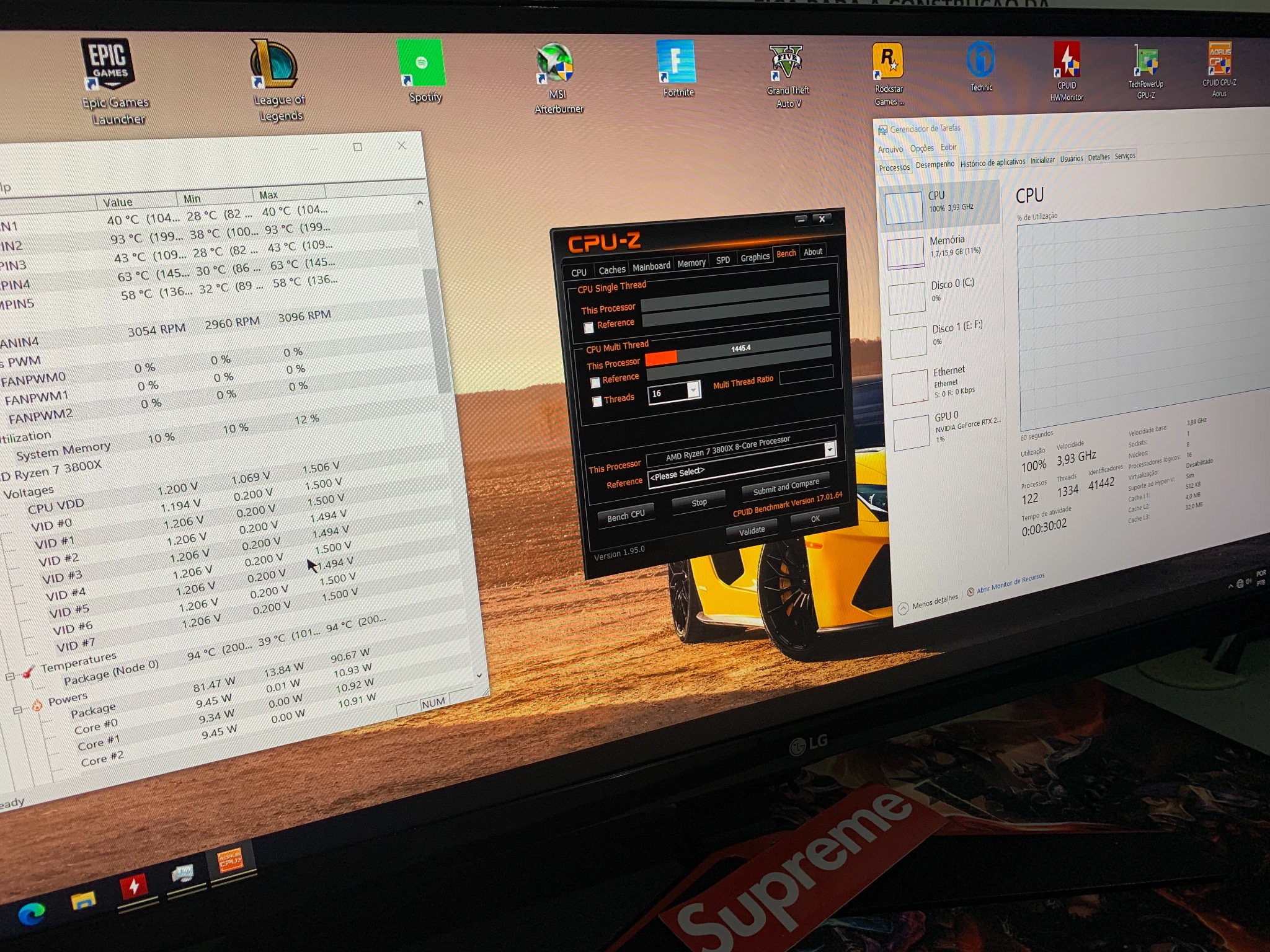

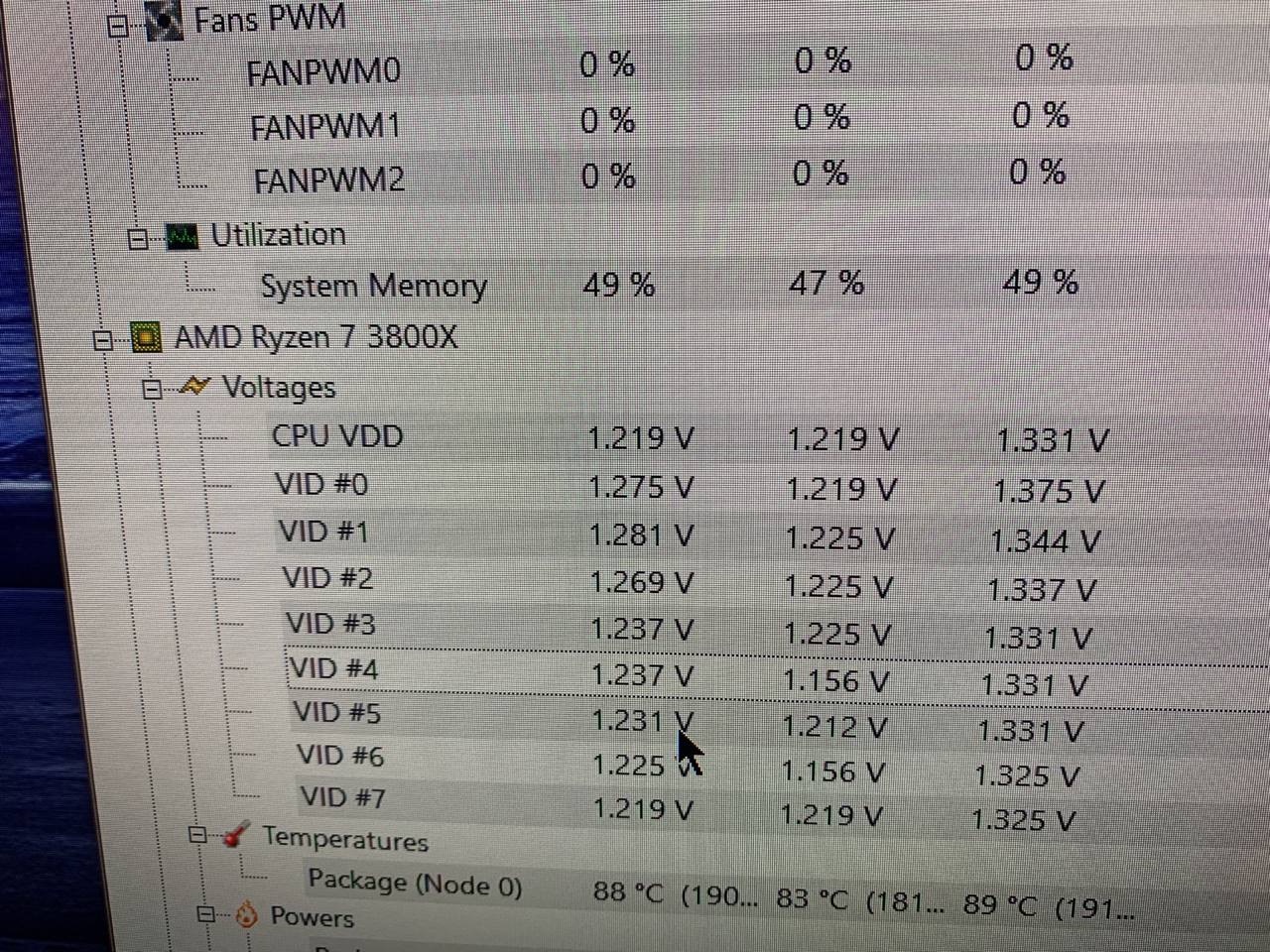

Galera eu fiz um teste com ele sem gabinete e olha os testes
com 100% de utilização ele bateu 85 graus
parado e aberto 40 graus
ai quando ele coloquei ele no gabinete novamente ele bateu 94 graus
e quando ele só ficou parado com o gabinete ficou 50 graus
eu acredito q seja a circulação do gabinete, porque ele só tem os fans frontais (parte da frente do gabinete é acrílico) as fans frontais rodam a 3000 RPM
o que ta acontecendo de vdd?
Aparentemente você já trocou a pasta térmica mas o que você deve ter em mente é que tão importante quanto jogar ar frio dentro do gabinete é tirar o quente, sugiro que coloque pelo menos mais um fan para retirar o ar quente, mas o que acredito que resolveria mesmo é instalar na parte de cima um kit de três fans de sua escolha para retirar o ar quente do gabinete.

Como o @Yan_ disse você está vendo as temperaturas no lugar errado, aliás acho que por seu gabinete ter poucas aberturas colocar mais fans não vai adiantar muito, o correto mesmo seria trocar o gabinete mas, o risco é seu faça o que quiser.

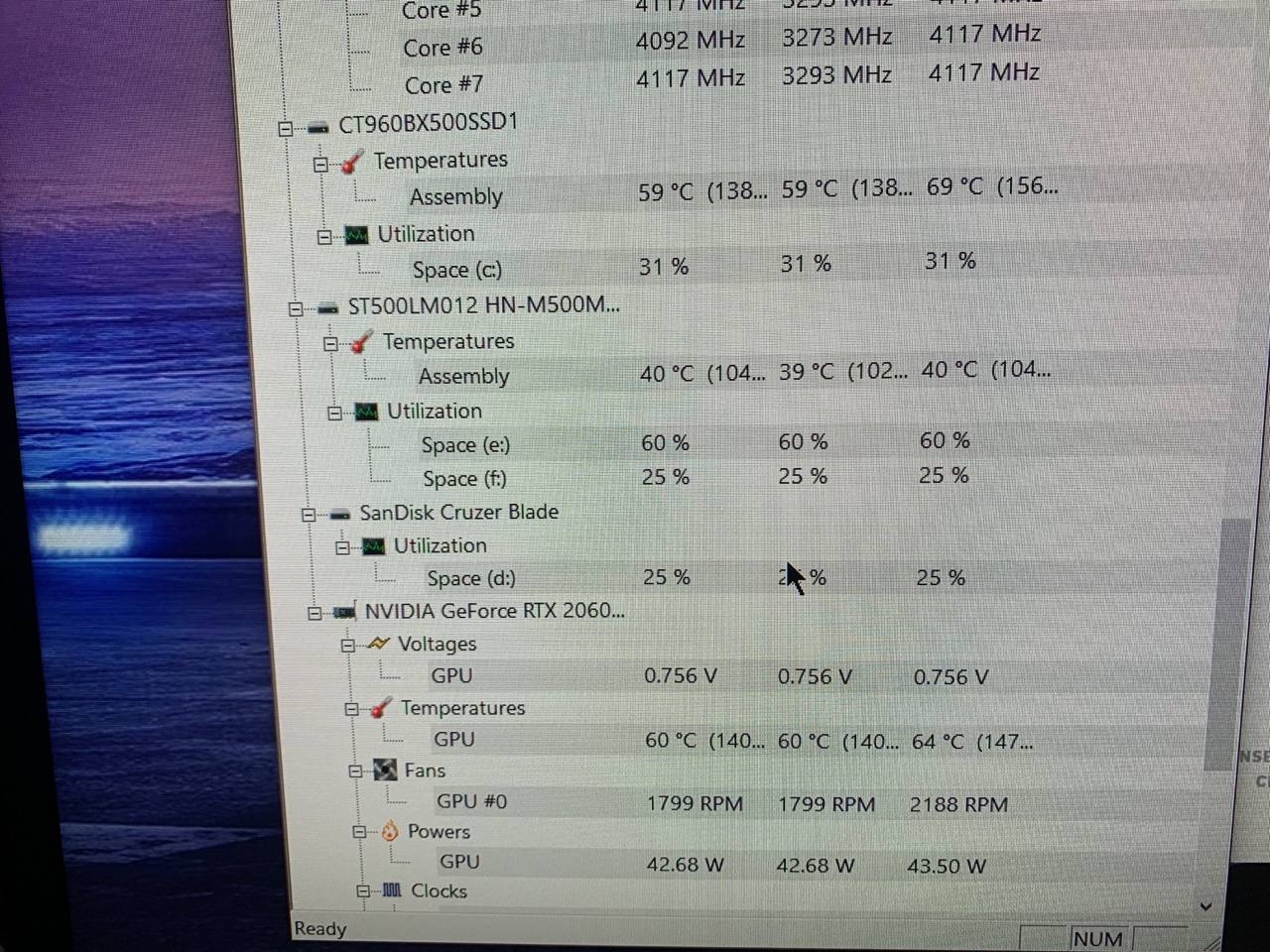

Um 3800X clm cooler box 40°C é impossível, o local correto para monitorar temperaturas do processador é onde estão escritos : Core 1, Core 2 e etc; na frente vai ter o uso e a temperatura.
16 minutos atrás, RC Santiago disse:
Role a tela um pouco mais para baixo que eu acho que você vai achar essa parte.
