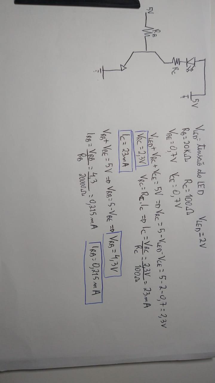

Pessoal fiz um circuito como esta desenhado abaixo usando o transistor NPN 2n3904
O calculo esta bem descrito no desenho, porém o que ocorre é que as medições feitas no multímetro com a montagem realizada não condizem com os cálculos
O resistor de 20k ligado a base do transistor tem sobre ele a tensão de 4,3V e passa 0,215mA como o calculo demonstra
porém no resistor de 100R ligado ao coletor a tensão sobre ele é de somente 0,12V e passa somente 1,2mA o que diverge completamente dos cálculos
poderiam me ajudar por favor

Para a operação como chave, pode aplicar estas aproximações para o transistor NPN em saturação:
Contudo, se sua intenção for acender o LED na região linear, refaça os cálculos convencionais F5Rua4D.gif.

1 hora atrás, Ismael Garcia disse:
A Vce com o transistor ligado direto não fica em 0,7V é bem menos.
A corrente também depende do led usado.
Mas na montagem que eu fiz ocorreu que a tensão sobre o resistor ligado ao coletor é de somente 0,12V e mais de 2V de tensão ficou entre o coletor e a base
A tensão entre coletor e emissor sendo menor só aumentaria a corrente no coletor
O problema que no coletor a corrente está dando muito baixa a tensão está dando muito alta
21 minutos atrás, Ismael Garcia disse:
Pra esse circuito essa tensão não é a mais importante.
Qual é?
A Vce imagino que seja no máximo 0,7
O que eu acho estranho é que nesta montagem que eu fiz 2V fica no Led e somente 0,12V fica no resistor ligado ao coletor, com isso a corrente que passa fica bem pequena
Somente quando eu baixo a resistência na base que aumenta a corrente no coletor
Testei diminuir a resistência da base e consegui aumentar a corrente no coletor e até chegar em 20mA
Mas o problema que o ganho está sendo em torno de 5x o que é muito baixo
4 horas atrás, Ismael Garcia disse:
2V fica no Led
Tá certo.
É assim mesmo que funciona.
Esse transistor que você usa, o 2N3904 tem o ganho baixo mesmo, mas não tanto. Pra essa corrente deveria ter um hfe na casa dos 30.
Da forma que fez usando o emissor comum fica no máximo em 0,3V.
No desenho, as tensões de alimentação da base e do coletor coincidem. Logo, o circuito mostrado é precisamente o de polarização fixa do transistor, não o de chave GbhmuXl.gif:
Nesse tipo de circuito, a polarização correta do transistor em uma das regiões de operação depende dos valores das resistências. Incluindo a resistência DC do LED, que não é sempre a nominal de operação.
Espero ter ajudado GbhmuXl.gif.
  • Amei 1
@Ismael Garcia
O ganho β de um transistor NPN é igual à corrente no resistor de coletor dividida pela corrente no resistor de base. Tem certeza que fez o cálculo certo F5Rua4D.gif?
O valor típico para o β do 2N3904 é 150, sendo que um modelo real variará entre uma faixa de ganhos de um mínimo a um máximo. Em saturação, o valor de β cai para em torno de 10 vezes menor que o normal.

Mas ocorre que eu coloquei os resistores na base de forma a fazer que a corrente da base seja em torno de 100x menor que os 20mA do coletor
Pois se eu colocar 1 resistor de 20k na base a corrente da em torno de 0,2mA que realmente foi o que deu na montagem
Os cálculos bateram com o experimento na região da base
Porém divergiram com o que ocorre no coletor
Os cálculos estão postados na foto que mandei
O que eu achei muito estranho é que a tensão no resistor do coletor ficou em torno de 0,12V a do Led 2V mas aproximadamente 2,7V ficou no coletor emissor
Eu não consigo entender porque não ficou grande parte da tensão no resistor
Pelo fato de ter ficado uma tensão tão baixa no resistor que passou um corrente baixa
Além disso pelos valores que se deu medindo a Vb tinha ficado em 0,7V enquanto a Vce=2,7V que não faz sentido algum
@Ismael Garcia
Suponha que o LED acenda com 2 V e 20 mA. Então, a resistência total no coletor é, nessas condições:
No caso, a corrente máxima possível no coletor dependeria da alimentação de 5 V GbhmuXl.gif:
Perceba a proximidade entre as medidas de 25 mA e 20 mA. O 2N3904 está variando entre as regiões ativa e de saturação, sendo que deve ficar em saturação para acender o LED. Nessa região, vale isto:
Em vez desta relação F5Rua4D.gif:
Como, por padrão, as partes de um circuito elétrico funcionam simultaneamente, o que deve ser feito é reduzir o resistor de base independentemente do resistor de coletor. Assim, será atingido o estado de overdrive que caracteriza uma chave a transistor.

@rjjj Não posso usar o transistor como chave na região ativa? Porque meu intuito era realmente usar o minimo de corrente na base para passar 20mA no coletor
Eu testei diminuir a resistência da base, quando consegui o valor de 20mA no coletor passavam 4mA na base
Quais resistores eu colocaria na base e no coletor para que entao eu consiga 20mA no coletor e um ganho acima de 50?
@Ismael Garcia
Não pelo fato de ser inviável. No fundo, trata-se de uma limitação do transistor bipolar de junção, o BJT, independentemente de ser do tipo NPN ou PNP.
Logo, é melhor que troque pelo transistor de efeito de campo de junção, o JFET. Ele transforma tensão em corrente, em vez de corrente em corrente. A corrente de entrada fica quase nula desse jeito GbhmuXl.gif:
  • Amei 1
@rjjj Mas pelo menos um ganho de 20 não é possível?
Porque no maximo consegui um ganho de 4,que acho muito baixo
Me sugestione um valor para o resistor da base que irei fazer a montagem para verificar se ficará condizente
@Ismael Garcia
Alguns multímetros vêm com um medidor de β para transistores comerciais. Para ter um ganho mínimo de 20 em saturação, o 2N3904 que você tem em mãos teria que ter no mínimo β igual a 200. Para acender o LED na região ativa, só mudando o transistor ou a alimentação.
  • Amei 1
O que eu preciso fazer na alimentação para ligar na região ativa e assim ter um ganho maior
Mas eu ainda não entendi uma coisas, tendo 0,2mA na base acredito que ainda estaria na região ativa, pois diminuindo a resistência de base aumenta a corrente nela e com isso estamos saturando mais ainda, que eu saiba quanto menor a corrente na base maior é o ganho
Ainda não entendi porque aos valores que eu deixei não entram na região ativa
@Ismael Garcia
É complexa a situação, pois um projetista não faz circuitos pelo fator β, mas pelos resistores. Se você colocar 1 Ω no coletor e 8,2 kΩ na base, o LED provavelmente acenderá na região ativa. Isso, porém, é uma péssima prática, pois com outro 2N3904 em mãos o LED poderá não acender ou até queimar.
  • Amei 1
@Ismael Garcia
Teste com 1 Ω em série com o LED e 8,2 kΩ na base. Estimo resultados por volta de 0,5 mA na base e 20 mA no coletor. Região ativa, com ganho de 40 (β nominal) e tensão coletor-emissor em torno de 3 V.
  • Amei 1
Eu Queria ao menos fazer uma montagem em que se tenha 20mA no coletor e no máximo 1mA na base
Usa outro modelo de transistor com ganho maior, por exemplo o BC548C.
Ou então faça um Darlington com dois desses 2N3904.
  • Obrigado 2
Bem, fiz outra simulação aqui ....
Pra dar o valor que voce disse,  0,12 V e  1.2 mA no coletor o erro está no seu Rc, que ao invés de 100 voce tá usando 1000R ( 1K )
Se está usando um simulador faça o teste com essa troca, e se está apenas calculando no papel  certifique-se que a vírgula não pulou uma casa .
