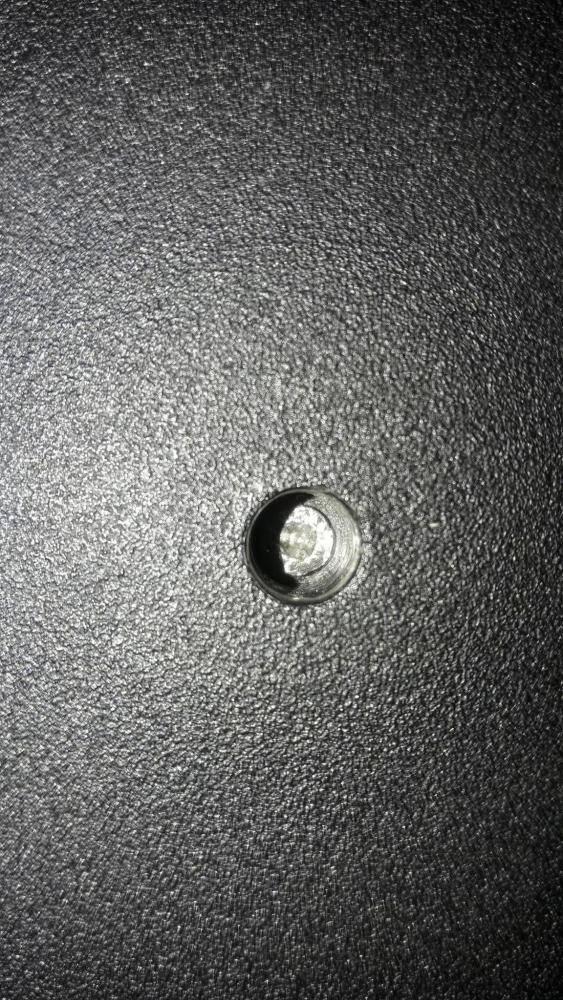

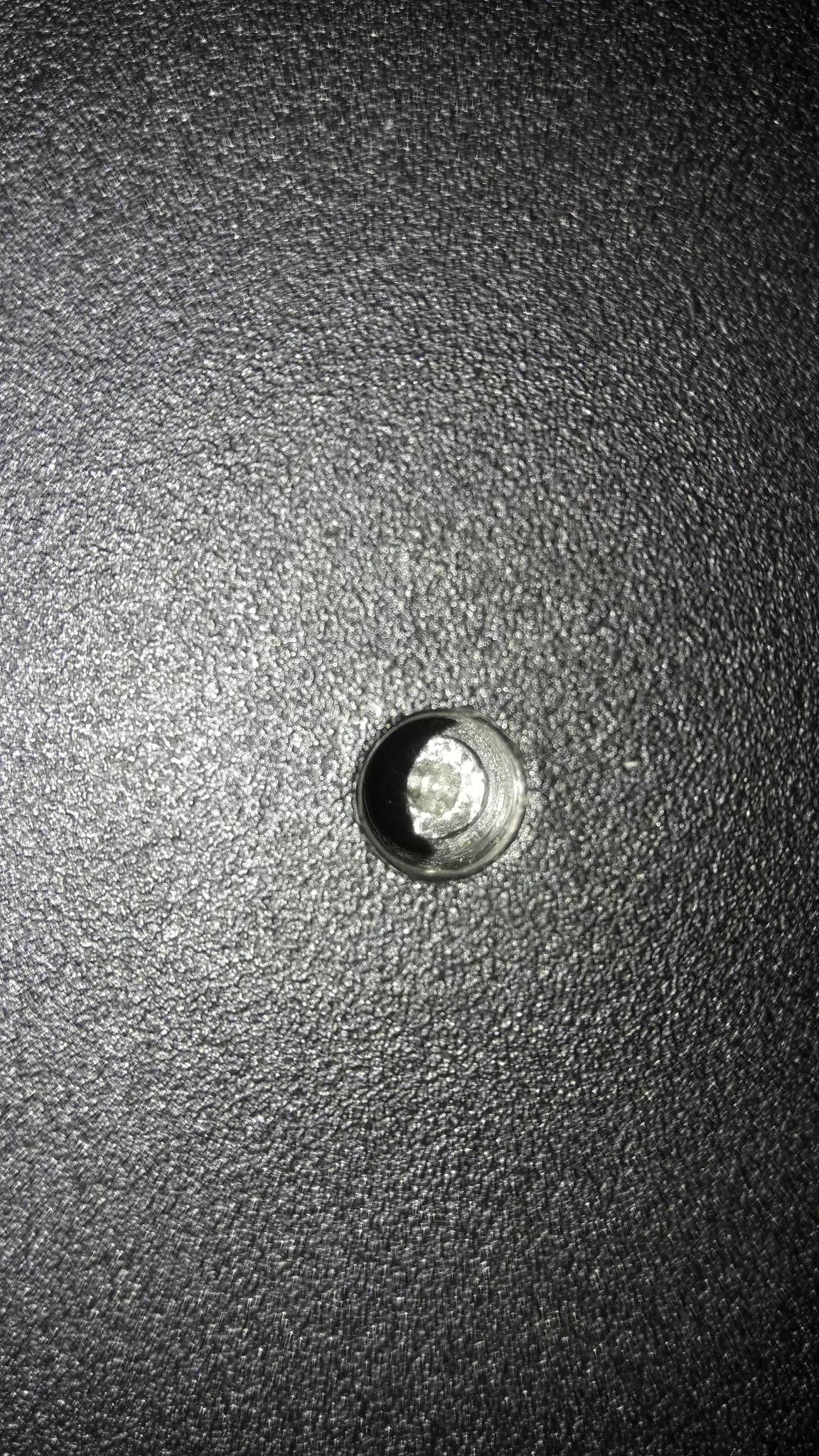

Tenho um notebook da Dell,o modelo é um Dell inspiron n4030 que eu quero abrir pra limpar porque ele está esquentando muito,e até desliga sozinho,só que tem um parafuso que nao sai,não gira,o que devo fazer pra tirar esse parafuso?

Isso daí parece que é ou era parafuso "torx" ou "allen". Apesar de aparentemente ter detonado a cabeça, tente com tais ferramentas...

Essa ferramenta que remove os outros parafusos do notebook,menos o que está ruim.
(Por algum motivo a imagem está de cabeça para baixo)

Os parafusos estavam no plástico ou metal? (sim dá pra ver)
Isso daí parece se chave philips comum. O que lhe resta agora é tentar uma chave de fenda de boa qualidade cuja ponta meio que encaixe no buraco que você arrombou. Vai ter que ter 1 pouco de paciência e habilidade.
@Bruno174528 Se a cabeça está danificada, ou você usa ferramenta especial ou termina de detonar o parafuso com uma furadeira ou dremel. Tem uma ferramenta especial para remover parafusos assim, mas acho que ela não entra nesse orifício.
Só queria entender como fez para deixar essa cabeça tão lisa (se é que isso é mesmo um parafuso). Usou parafusadeira com bit de lixa ao invés de phillips?

Então,eu nunca abri meu notebook e o máximo que eu fiz foi tirar o HD,Não me lembro se já tentei mas acho que não,o notebook deve ter pelo menos uns 8 anos de idade. Alguem já deve ter tentado abrir (O notebook é meu mas era do meu pai antes). Talvez ele tenha mandado pra alguém não muito bom em abrir notebooks e ferrou o parafuso.

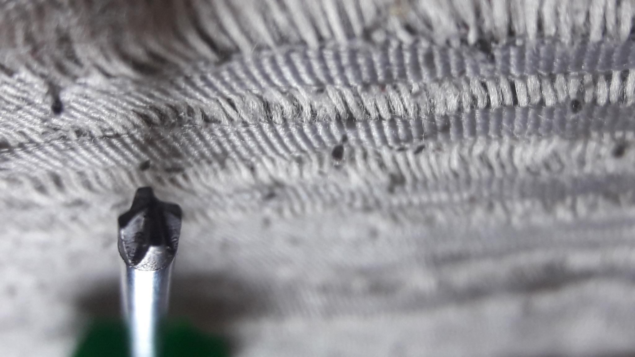

daquela chave que eu mandei foto que eu uso pra tirar os parafusos do notebook? o problema é que a chave não é minha,pode estragar? e eu n entendi muito,tem algum video na internet ensinando isso? vi uns mas era só uns segundos no fogão a chave.

entao esquenta a ponta da chave e abre um buraco em volta do parafuso so cuidado pra nao acerta nenhuma peça dentro do notebook. no meu eu fiz a ponta da chave fica preta mais da pra usa normalmente ainda
