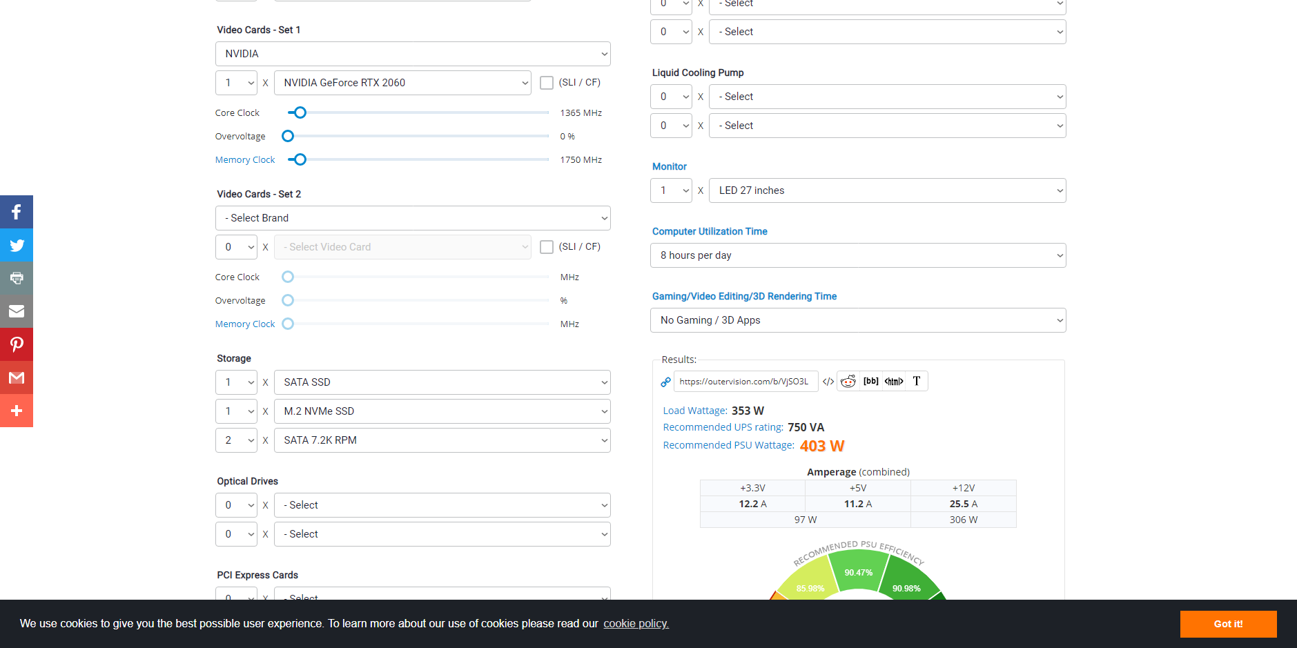

Galera, um amigo meu recentemente trocou o processador e placa-mãe (já citados acima), toda vez que ele vai iniciar warzone o pc desliga e reinicia. Ele fez um teste em um site e indicou uma fonte de 850w com selo platinum+, é realmente necessário isso tudo? Se puderem me recomendar fontes que aguentem esse sistema, ficaria muito agradecido.

Definitivamente, NÃO precisa disso tudo.. 650 Watts é mais que o bastante pra levar um PC desses..
Porém, lembro do pessoal ter um pé atrás, com fontes da Gigabyte.. Uma igual a sua, seria ótimo..
Agora, ele precisa ter certeza de que o problema é a fonte..

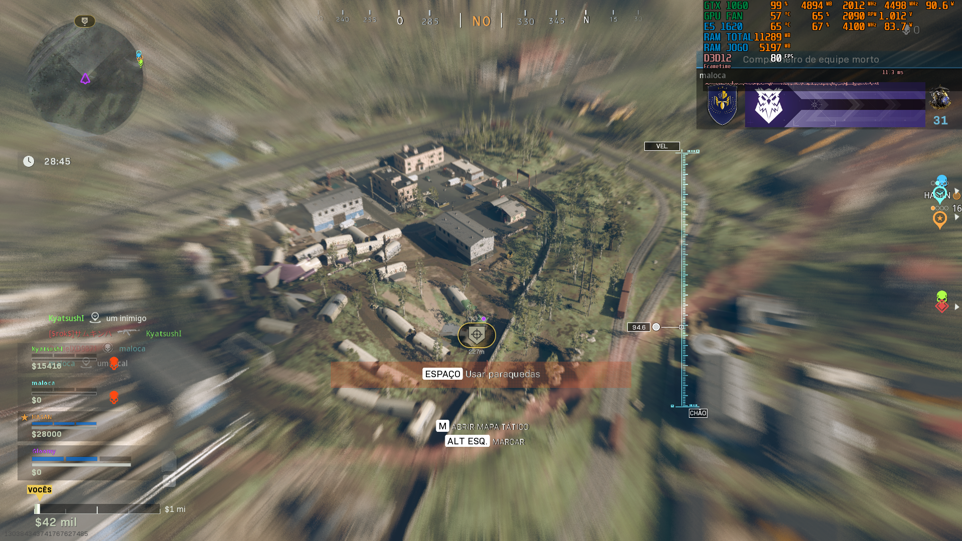

@RS Faria @Matheus Dutra também achei estranho por isso, 650w acho que é mais do que suficiente, talvez seja a qualidade da fonte, porém ele fez teste de full stress na placa de video e no processador e rodou de boa... Não sei se isso tem alguma ligação, mas acredito que esses testes exijam mais do que o jogo. E quanto a temperatura, o processador bateu no maximo 67º e a placa de video bateu 65º.

Testes de estresse consomem mais que os jogos, furmark por exemplo consome 100% do tdp da sua placa, enquanto jogos ficam entre 70-90% dependendo do jogo é claro
Minha 1060 tá consumindo entre 85-95w durante o warzone, no furmark fica o tempo todo entre 115-120w
