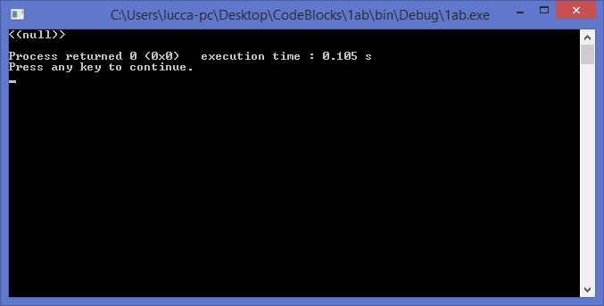

Vejam os prints que tirei das janelas quando rodei nos IDE.
CodeBlocks:
Visual Studio:
Alguém teria alguma ideia do motivo?
Obrigado desde já.

Olá!
Não sei se entendi seu programa ou o seu problema em si. Com os compiladores que tenho aqui sempre mostra a mesma string, mas não entendi o valor de escrever tantos pontinhos. Vou deixar um exemplo mais abaixo.
Code::Blocks ou qualquer outro IDE não va fazer qualquer diferença já que eles não compilam nada. Atente para o compilador que está usando no momento no IDE e para as opções de compilação. Em especial se está usando Release ou Debug mode e as opções de otimização. -O.
  • um programa pode não rodar em Release mode porque tem em Debug o IDE zera certas partes da memória e aí ele roda. Triste, porque depois que está considerado pronto o cara compila sem debug e tudo otimizado e instala e aí não funciona mais :) já vi programas ficarem em produção com o códgio de debug por meses porque ninguém conseguia achar o erro e os prazos já tinham acabado e o programa já tinha sido pago...
  • um programa pode não rodar devido a alguma otimização que acabou entendendo errado o código
Não acho que seja o seu caso em um programa tão simples.
Mas por outro lado essa linha
    if (res < 0) {
        dados = NULL;
    return dados;
que no popular podia ser só
	if ( res < 0 ) return NULL;
	return dados;
seria uma boa explicação para o seu caso no Code::Blocks. :D Provavelmente deu erro na chamada e só.
Olhando mais pra cima no seu código
    if ((res = vsnprintf(dados, aloc, format, args)) >= aloc && res >= 0) {
        aloc = res + 1;
        dados = (char*)realloc(dados, aloc);
        res = vsnprintf(dados, aloc, format, args);
Se a primeira chamada deu erro res  vai ser negativo e vai retornar NULL para o printf(). Só isso. Porque não faz o simples e chama perror() para saber o que houve?
Se está escrevendo dadosf() justamente para testar vsnprintf() pode fazer o programa responder suas perguntas antes...
