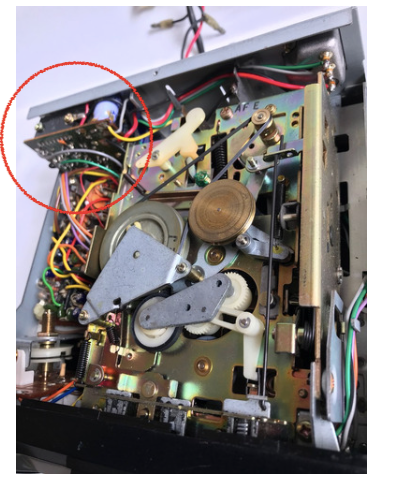

Acho que descobri o problema da distorção do som....
Surpreendentemente, ao comparar as placas de saída.....

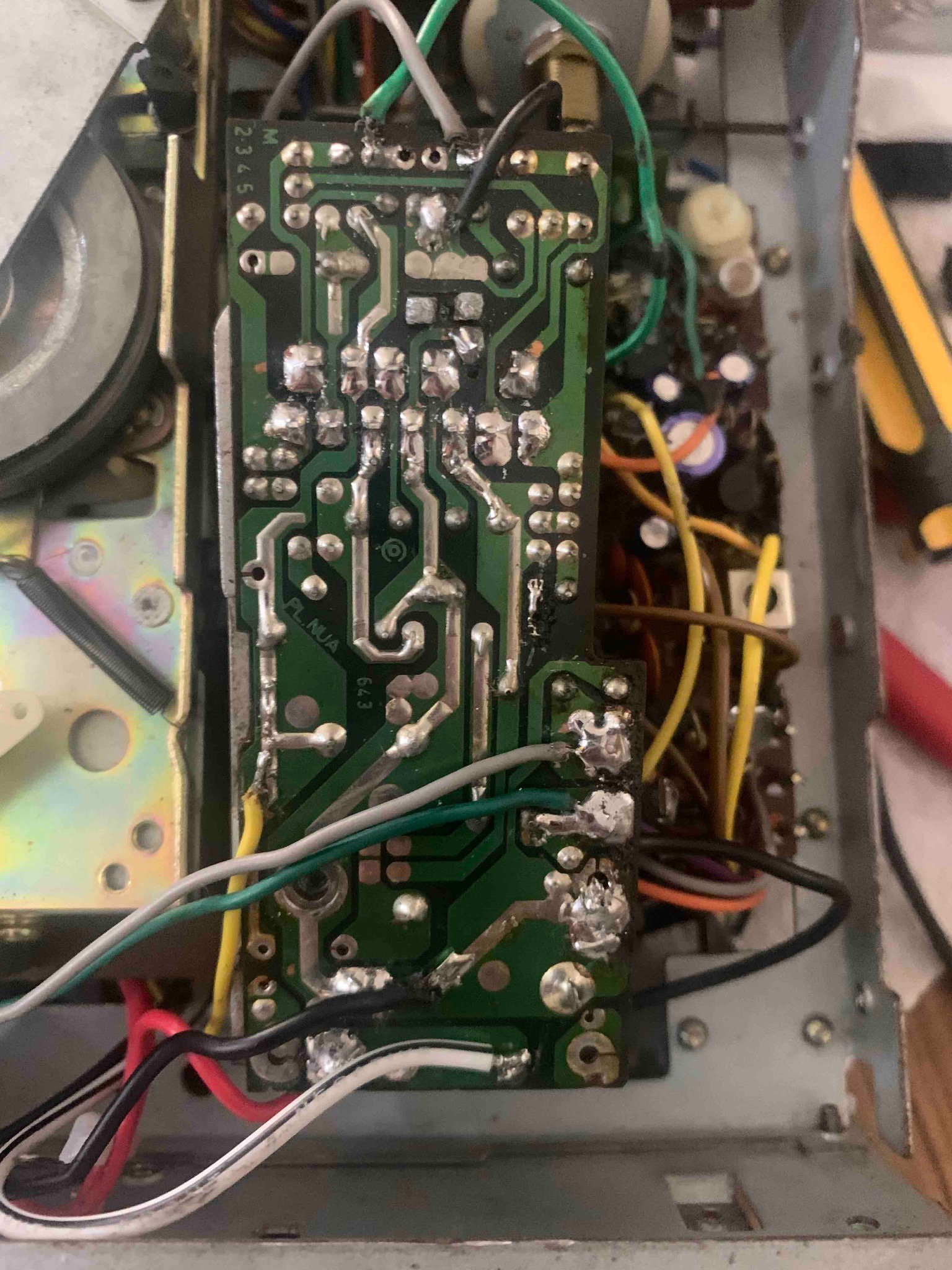

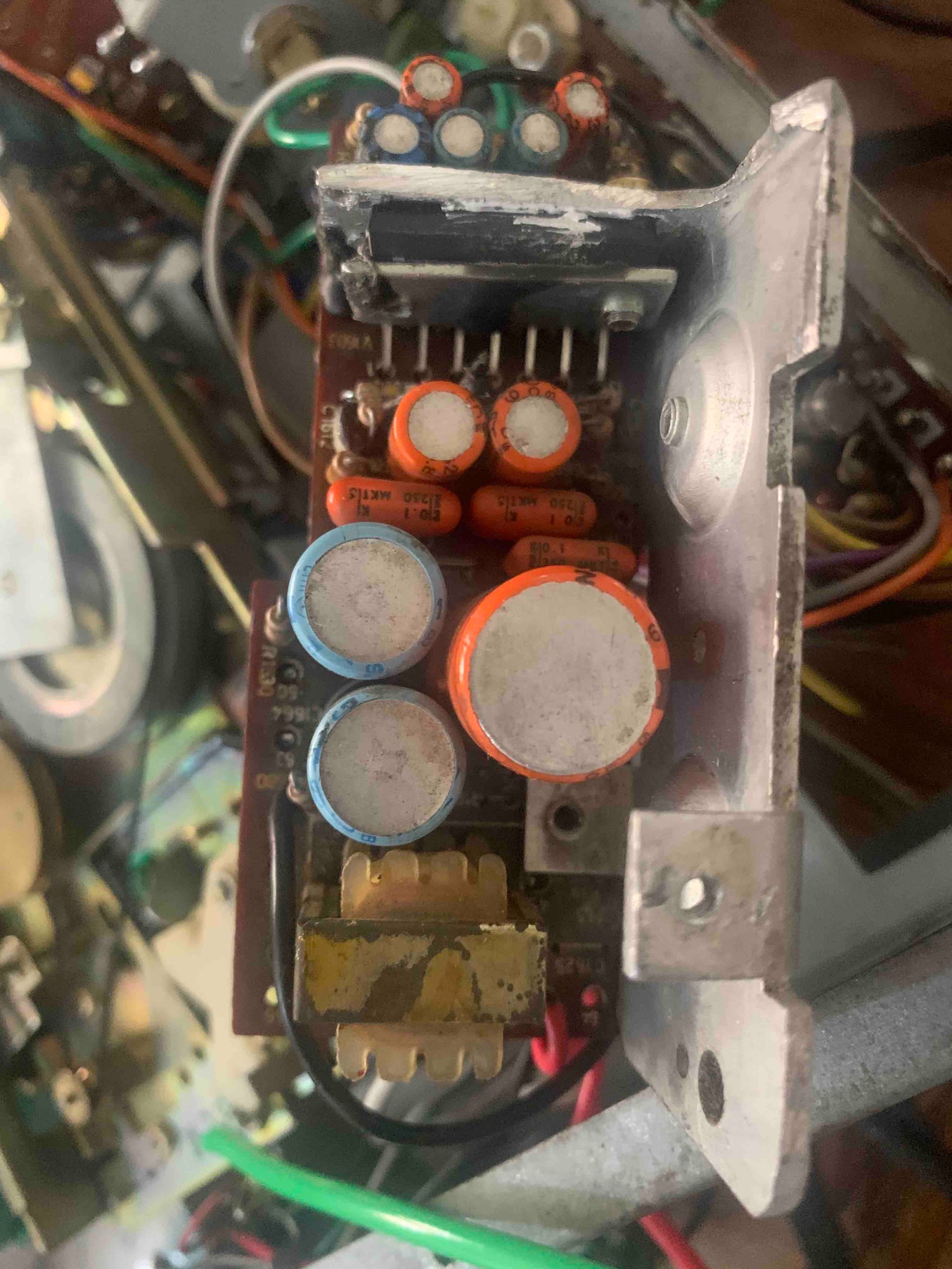

Vejam nas fotos: Original PIONEER ORIGINAL = Placa de saída presa no fundo do toca fitas e com 2 integrados AN214
Na outra foto MEU PIONEER uma placa "sem vergonha", Presa em outro lugar, cheia de soldas novas e com 1 (UM) integrado philips tda 1515bq.
1 - Sou leigo, mas até eu vejo que isso é gambiarra !!! Vocês concordam??
2 - Pior é que comprei o aparelho e o camarada sumiu.
Mas, já que estamos com o problema na mão , o que fazer? tem como refazer a placa de saída com o ci original ? Preciso mais uma vez de ajuda dos Gurus!!!!!

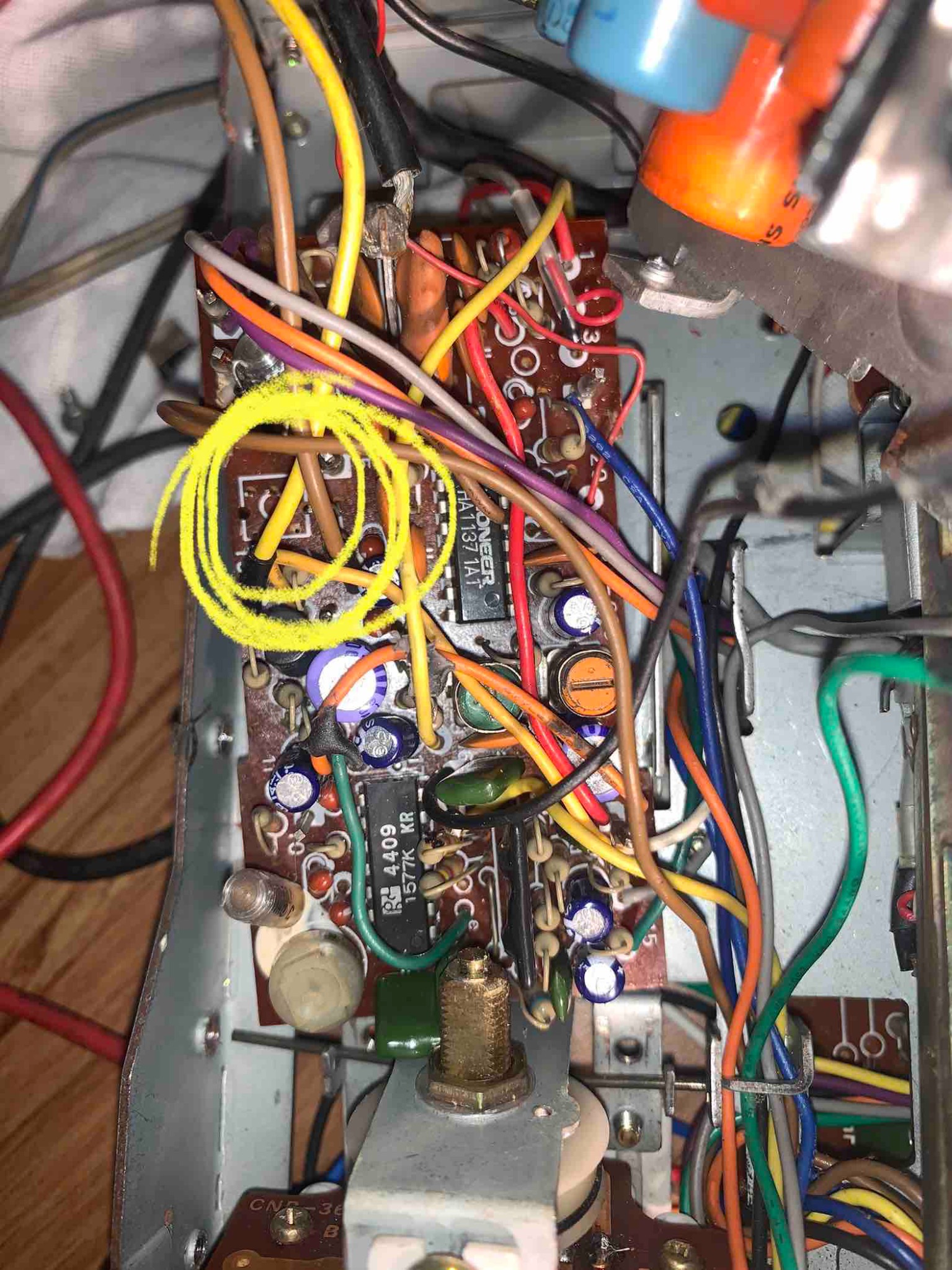

Foto 1 = original
Foto 2 = o meu toca-fitas (vejam a placa completamente diferente)
Foto 3 minha placa
Foto 4 = o circuito philips " enxertado"
2 horas atrás, Marco Aurélio Yu disse:
Tem, só que o mais difícil é achar o CI original.
O antigo dono provavelmente não achou, então pegou um pedaço de outro rádio e adaptou aí.
Eu também já fiz algo semelhante, só que ficou melhor: eu tinha um Bosch transistorizado (que não achei os transistores) então adaptei o TA7205 (o mesmo que vai no Tojo).
Se pelo menos tivesse acesso a placa original já era alguma coisa, mas o cara deve ter jogado fora já...
Mas já que perguntou antes, é a chance de tirar esse amplificador aí e substituir por outro melhor e mais potente. Acho que é a melhor saída.
@Renato.88 Pois é, e aí é que entra a minha  falta de conhecimento em ler os diagramas. preciso de alguma coisa que venha com um lista de peças, plaquinha pronta e onde vai cada peça...hehehe. Tipo realmente "kit de inicinte" .
Aí eu soldo e coloco no lugar dessa gambiarra...e vou ter um kp500 top, já que aprendi ontem uma forna de adaptar um Potenciometro maior no lugar daquele que deu pau,,,. e já funcionou,
O cara que me vendeu até já disse que posso devolver e ele me devolve. grana, mas uma alternativa é ficar com ele e continuar minha proposta inicial, desde que eu tenha um esquema bom na Mao ,
38 minutos atrás, Renato.88 disse:
@Marco Aurélio Yu esse tda1515 está assim mesmo sem parafusos no dissipador ou você retirou?
Esse ci aquece muito, principalmente se aumentar o som.
ele estava preso com um parafuso, mas da forma que está na foto.
Olha só a placa "adaptada"...frente e verso.
E eis aqui o que deveria ter lá dentro .....

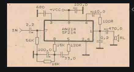

https://produto.mercadolivre.com.br/MLB-1763685299-3-pcs-circuito-integrado-an214q-_JM#position=27&search_layout=grid&type=item&tracking_id=934c403e-f834-4238-8e10-c72e3f278c67. (an214q - SO TENH DÚVIDAS SE A ORIGINAL TEM ESSA LETRA Q)
o desenho deve ser esse abaixo que tirei do post do alexandre.mbm
Minha dificuldade será montar a placa (circuito impresso) e saber quais fios desligar da gambiarra e ligar na placa nova rsrsrs.
Nossa! Gambiarra pouca é bobagem, hein? rs...
Ainda se a pinagem do TDA1515 batesse direitinho com a do AN142...
Fora que esse TDA1515 promete 12w mas com falantes de 2ohm. Para 4ohm, já cai para o máximo de 7w.

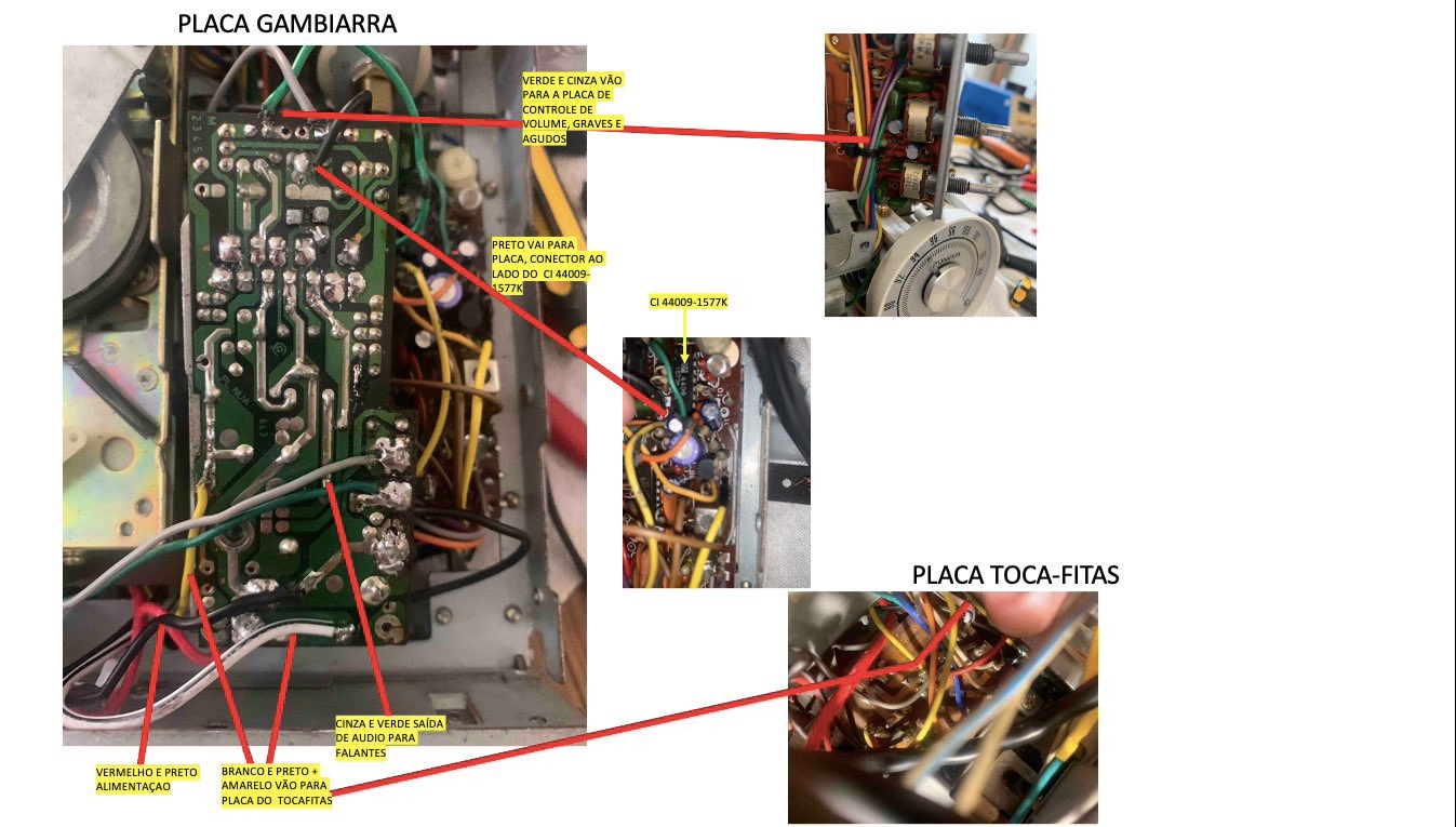

Estou cansado mas me debrucei no toca-fitas para buscar o caminhamento de cada fio que sai (ou entra) na paca Gambiarra extraterrestre rssrsr.. cheguei no desenho abaixo, desculpem mas não consegui identificar o nome de todas as placas - olhei no diagrama impresso, mas é bem confuso para meus parcos conhecimentos....
Se alguém a partir desse esquema puder definir qual caminho (ou qual amp) eu poderia colocar em substituição à placa ETgambiarra estou disposto a tentar....só me dizer qual amp e como fazer as ligações...estou acompanhando com o Livro do Gabriel....mas ainda é tudo muito difícil.
Uma Dúvida sobre ligar ou ao ligar no tojo é se o esquema ( isolando os negativos do amp e usando capacitores nos positivos) da ultima  foto funcionária utilizando esses amp q vces estão mencionando...
Abraço.

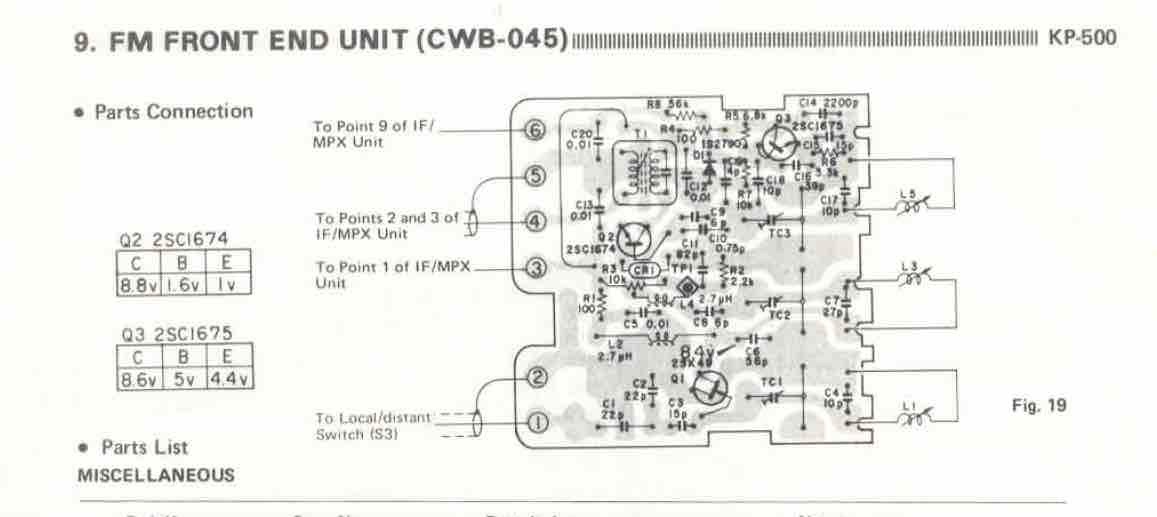

@Renato.88 Em anexo fotos de alguns circuitos que encontrei no manual de serviços do kp500, inclusive da placa amplificadora original que não existe mais pois foi substituída pela gambiarra já mostrada aqui ....Neste endereço é possível baixar o manual de serviço do kp500 inteiro em PDF : https://we.tl/t-zlf7x5xFBK fica bem mais legível.
Mas to tão perdido que nem sei qual delas é a do pré-amp. Imagino que seja aquela que tem os potenciometros de controle de volume, balanço, graves e agudos...
Agradeço qualquer ajuda no sentido de substituir a placa gambiarra por uma moderna (dessas já mencionadas acima), de preferência mantendo o tojo...mesmo que com alguma modificação.
Estou seguindo cada fio ligado na placa gambiarra para ver onde está ligado..e tentar fazer um "de para" para outra placa qualquer,,,pelo menos tenho que saber o que é som e o que é corrente ou sinal para alguma coisa diferente...
Minha bancada está cada vez menor rsrsrrsrs....
Help!!
Ah. na placa amplificadora gambiarra já encontrei os fios de entrada e de saída de audio,(Cinza , verde e preto na entrada e cinza e verde na saída)  no entanto há mais dois fios ligados nela...um branco e preto que vai sai de uma pequena bobina que aparenta ser um transformador ?(Vejam na foto lá em cima) e vai para um placa do toca-fitas... e outro fio preto que vai para a placa do rádio... nesses amplificadores prontos que a gente compra por aí geralmente só tem entrada e saída de som ne? como ficaria então essas ligações no toca-fitas / rádio ? Alguém sabe para que funcionam?
20 minutos atrás, Marco Aurélio Yu disse:
Essas aí são a alimentação pra fita e rádio, 12V que vem da chave de ligar.
4 horas atrás, Renato.88 disse:
Então, masa fui medir continuidade,.. e entre o branco/preto com
testei agora medindo a continuidade entre eles e o positivo e deu zero...então sao ligados ao mesmo lugar (ou seja 12 v) ..rsrs...to aprendendo...acho

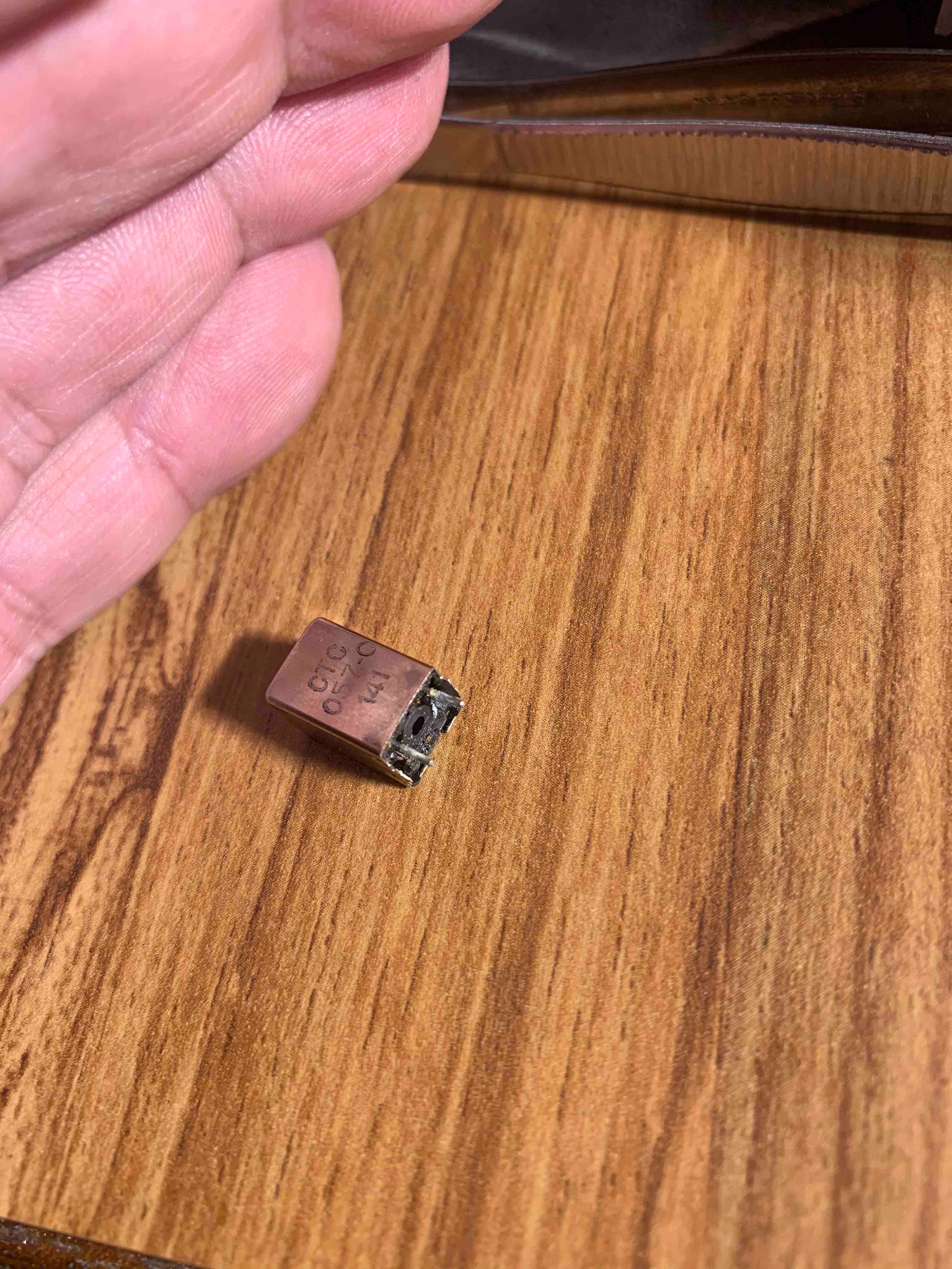

Claro que quando a gente começa a mexer na m$#rda .... aparece cada vez mais,,,,,
Esbarrei no componente e ele caiu,,,,os 3 pinos ficaram na placa...e ele saiu com dois pinos que aparentemente não estavam soldados.... agora o rádio não sintoniza mais nada...faz uma barulheira só...
Mas não vou desistir.... Por favor, como é o nome desse componente em português para que eu possa procurar?
Não me xinguem kkkk
