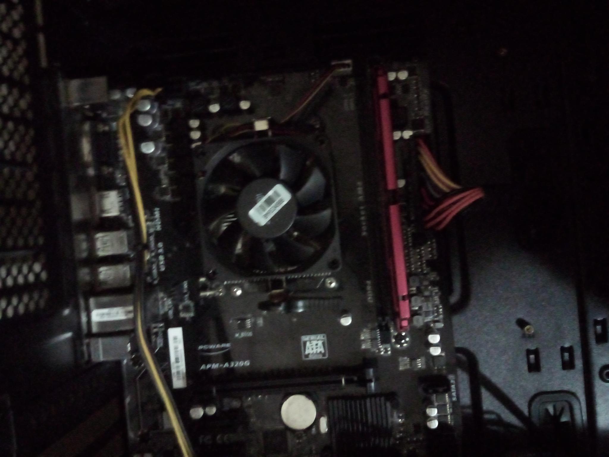

Uma placa-mãe Am4 de um conhecido parou de funcionar quando deu goteiras a partir do teto da laje e caiu em cima do gabinete, que é aberto por cima.
Nisso, sabendo disso, ele foi e secou o computador e ligou normalmente, mas depois parou de passar no teste de bios e só o cooler do processador gira.
A goteira caiu em cima do cooler do processador, e desligado e se espalhou por uns cantos.
Suspeito da placa-mãe ou o processador. Não tivemos com testar, então tudo aqui fica na hipótese.

@WOZ Dods Como é que faz esse procedimento? Não sei qual é modelo exato da modo dele, sei que é uma am4 de entrada com a8 9600.
Outra observação: tentamos segurar o botão power e reset por alguns instantes, mas não funcionou.
Acredito que não fizemos esse tal procedimento que você acaba de citar, não da forma prolongada.
Quero deixar outra observação, a placa-mãe dele não tem jumper, é possível fazer de outra maneira? contornar com o botão power sw ou reset?
@Gonçalo Armando Jumper geralmente tem. Consulte o manual, observe os jumpers próximos da bateria e perto das USB internas. Estará escrito CLR_CMOS ou algo parecido, com o CLR na frente. Fora isso é sair testando componente por componente em outro PC.

@Gonçalo Armando Tenta conseguir o nome com seu amigo, geralmente tem impresso na placa, assim conseguimos ajudar melhor, até uma foto pode ser util.
@Gonçalo Armando Esses são jumper caps. Hoje em dia os fabricantes não deixam mais jumper caps no jumper CLR_CMOS. Geralmente os jumpers ficam descobertos e para ativa-lo você tem que encostar uma chave de fenda ou outro objeto condutor nos dois polos e manter ali pelo tempo pretendido. Acredito que não deixam mais os jumper caps por que é bem comum a pessoa mudar o jumper de lugar e esquecer de tirar depois, podendo danificar a MB ou presumi-la morta por não ligar com eles. Só certifique-se de desconectar o PC da tomada antes de fazer isso.
@Vitor Carazzatto É bem isso que vemos. Logo, logo vou contactar com ele e aproveito e passo o número de série da placa-mãe e tento o CLR_CMOS. Vai que né...
Pessoal dese já, já vou agradecendo a ajuda e atenção dada .
@Vitor Carazzatto  @WOZ Dods
Número de série da placa-mãe: APM-A320G
AQUI imagem da placa-mãe para comprovar
