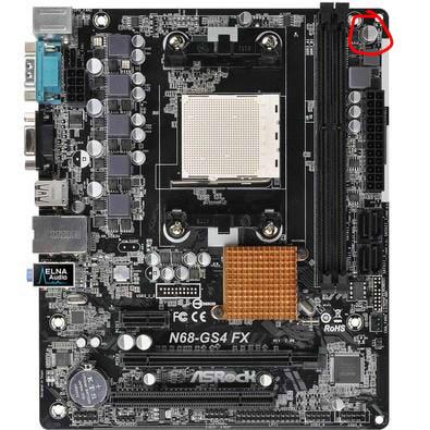

Qual o modelo do capacitor da placa-mãe N68-GS4 FX R2.0 / Am3+ Asrock?
ea gente beleza, ent eu tenho uma placa-mãe da amd modelo "(amd) N68-gs4 Fx R2.0 / Am3+ Asrock" e acabou q meu capacitor estourou e eu não sei o modelo de referencia do capacitor pra mandar trocar, o capacitor q estourou foi o do lado da memoria ram o que fica la em cima da placa-mãe. 77875_1466789662_g.jpg.f62a8882403c8272948ddc541ee0b706.jpg

@Anderson K sim farei isso de levar a um especialista, mas ai so preciso saber o modelo exato pra poder comprar e levar
Nem precisa, qualquer assistência que lide com reparos vai ter capacitores. Provavelmente quando você chegar em uma e mostrar qual é o capacitor, a pessoa vai olhar, verificar se tem na loja e se tiver, vai efetuar o reparo na hora. E se não tiver, vai pedir algumas horas ou um dia pra conseguir um.

560UF/6.3V baseado na informação do board viewer
