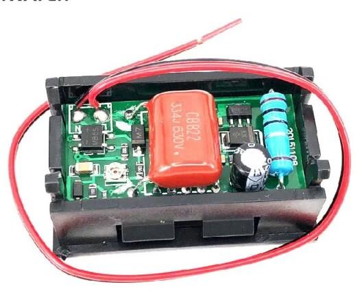

Algo como isso aqui não poderia ser usado com o arduino?
Não recomendado para menores. Não tem isolação
Em 08/06/2021 às 22:29, Carlos Zanon disse:

Algo desse tipo mata uma pessoa, meu amigo...
Existem circuitos mais elaborados para isso, que possuem isolação, mas são bem mais caros do que esse aí.

9 minutos atrás, aphawk disse:
Eita, vou até remover o circuito então 😧 (Não consigo remover)
Poderia ser usado um transformadorzinho então, certo? Tipo, 220v pra 12v coisa de 100mA... daria pra fazer algo bem mais estável usando um desses.
