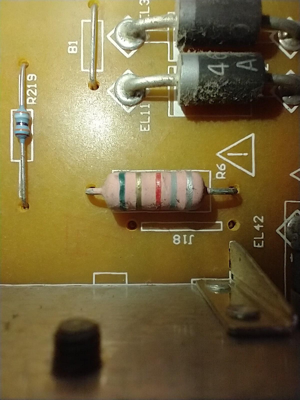

Olá!
Não estou conseguindo identificar todas as cores desse resistor.. Suponho que com o tempo e/ou calor o resistor perdeu suas cores originais. Alguém saberia me dizer quais são elas pra eu determinar o valor dele?
Muito obrigado.

Jeito estranho de colocar as cores, mas por ser um resistor de potência só pode ser:
R6= 0,82R com 5% de tolerância e coeficiente de temperatura de 20ppm/K.

Mas bem ali no cantinho da foto da pra ver o que pode ser o S de um mosfet ou E de um bjt que poderia usar esse tipo de resistor.
Ou então um deles pode ser o que está preso no parafuso do dissipador.

Alguém pode por favor explicar como estão tentando aproveitar essas cores?
Para os de fora, creio que seja o que mais importa, no tópico.
E o que seria o símbolo "triângulo" na serigrafia?
  Em 12/06/2021 às 17:37, alexandre.mbm disse:
Expandir
Siga da direita para a esquerda.
A cor prata deveria ser a terceira cor, não a primeira, porém ultimamente tem fabricantes seguindo fora do padrão.
Na tabela existe a ordem cinza, vermelho (82). Isso que me fez deduzir o sentido da leitura.

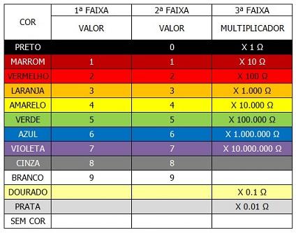

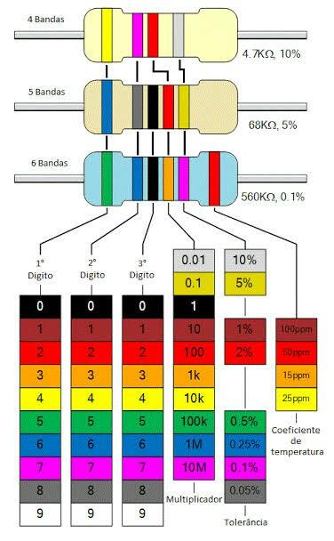

Pois "tabelas de Internet" consideram, quando em 5 faixas, a cor prata como uma possibilidade apenas para a quarta ou a quinta faixa.
Outra existência curiosa foi esse dourado na segunda faixa. Para as referidas tabelas ele só poderia ser amarelo.
› ERRATA – Os dois parágrafos acima basearam-se erroneamente numa vista da [nossa] esquerda para a direita.

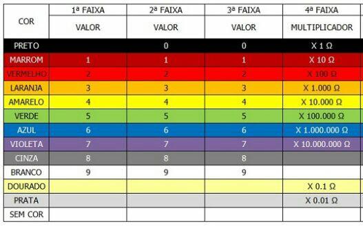

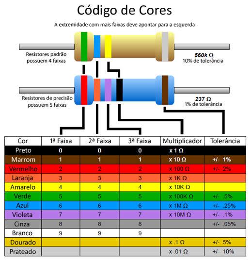

Vejamos dois exemplos concordantes de tabela de Internet:
Eu ainda não estou entendendo a lógica adotada.
Detalhemos...
Da direita para a esquerda:
         Prata (realocado)
      8 Cinza
      2 Vermelho
   5% Prata
 × .1 Dourado
         Verde (?)
8.2 Ohms
Update

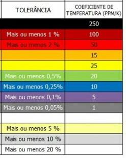

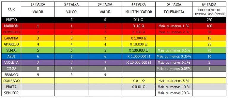

O material do aprendendoeletrica.com fala em "coeficiente de temperatura" quando 6 faixas:
699980204_cdigo-de-cores-resistor-6-faixas-768x329.jpg.fd7de0a1cd389384b5e4381fe948c45d.jpg
Daí nossa faixa verde, como "quinta faixa", estaria indicando 20ppm/K.
Conclusão
(caso se verifique o acerto da decodificação acima)
1) O fabricante seguiu a prática tradicional de iniciar a codificação pelo lado de maior proximidade com terminal;
2) O fabricante eliminou a 3ª faixa de dígitos (numa codificação numérica de 4 faixas);
3) O fabricante separou a "informação de tolerância", fazendo-a anteceder a codificação numérica do valor de resistência;
4) O fabricante, seguindo sua codificação numérica de 3 faixas, acrescentou a informação do coeficiente de temperatura.
Ou melhor...
O fabricante serviu o seguinte sanduíche:
– Tolerância
– Código numérico de 3 faixas
– Coeficiente de temperatura
O "tradicional de Internet" seria:
– Código numérico de 4 faixas
– Tolerância
  Em 12/06/2021 às 18:49, alexandre.mbm disse:
Expandir
6 faixas pra resistor de precisão.
Esse não é, pois se nota que é de fio.
Existe resistor com coeficiente de temperatura em 5 faixas também.
