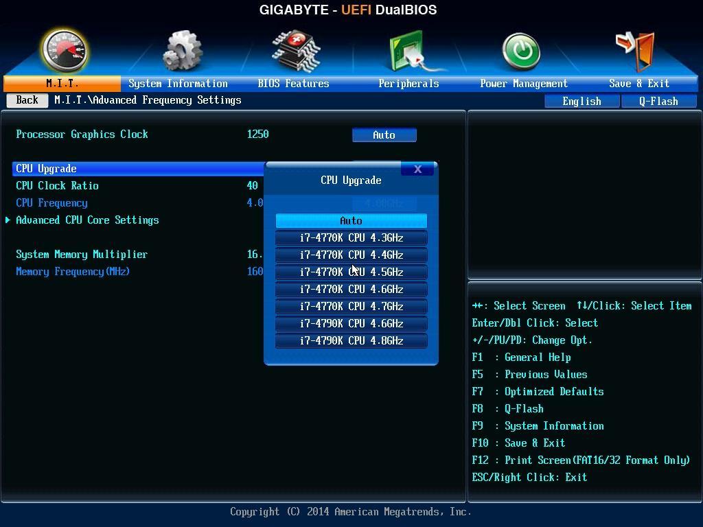

Modelo: GA-B85M-D3PH
Processador: i7 4790k
 *Todas opções para aumentar tensão ou clocks estão desativadas.
Aparece uma opção CPU upgrade e lista de processadores com respectitivos clocks. Logo breve você vê uma imagem.
Se mexer nisso daí fazer overclock ou um overclock automático. Interessante é que se a placa-mãe não faz overclock, por que tem as respectivas opções lá bloqueadas?

Essa opção dali serve para que sendo que opções de overclocks estão travadas na placa-mãe?
Tem também uma opção K OC Está em Auto, que pode ser ativado ou desativado.
Preciso ativar alguma opção para liberar as opções? Se não é possível fazer overclock, por que tem as opções? '~'

Creio que sua placa-mãe não consiga fazer overclock, a opção só está lá porque faz parte do software. A minha H61 também tem lugar onde eu supostamente poderia modificar o multiplicador do processador, mas provavelmente não seria possível nem seu eu tivesse um processador desbloqueado.

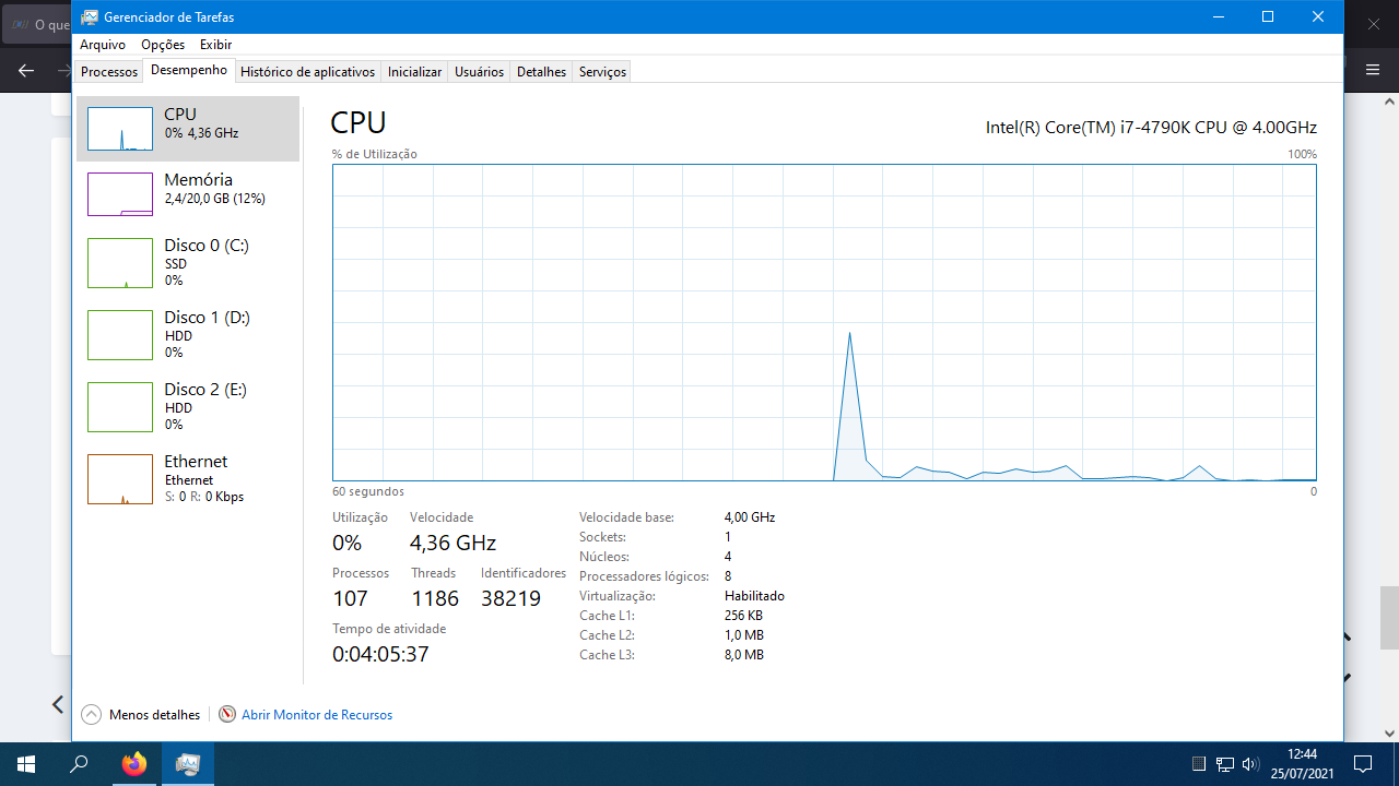

@GuilhermeGB Nem mudei nessa opção CPU Upgrade. Mas dá entender que é para fazer overclock automático.

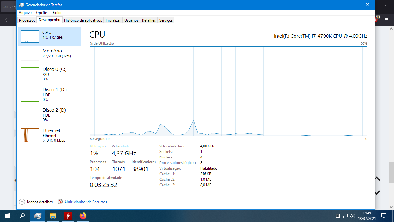

Velocidade máxima atingida no gerenciador de tarefas foi 4.37 GHz um pouco abaixo da velocidade turbo.
Então não é possível rodar sempre na velocidade máxima de turbo em 4.40 GHz? Com um processador inferior i3 4170 era possível estacionar nos 3.68~3.69 GHz.

@NIGHT FALL Sim, é overclock automático. A questão é o que acontece se elegir alguma opção? Nada? Até certo ponto dizem que chipest B85 não faz overclock, aí as opções estão lá '~'
11 horas atrás, Gonçalo Armando disse:
É mais barato pra fabricante fazer uma BIOS pra várias placas, e deixar as limitações do chipset fazer o resto, do que fazer uma pra cada.. Business as usual..
As opções estarem lá, não significa que funcionem.. Você pode alterar e não acontecer nada, literalmente, ou seu PC nem liga..
Se as opções estão travadas, você não vai conseguir selecionar nenhuma delas, e caso consiga pode ser que seu PC sequer ligue após a alteração. Se não tem conhecimento mesmo que básico sobre overclock, não recomendo que mecha nessa opção.

Outra coisa que já tentei resposta:
Por que não consigo alcançar o limite do turbo boost 4.4 GHz, no máximo vai até 4,37 GHz.
Sei que a diferença é pequena.
Será que é algo limitando?
Já vi casos de gente que alcança 4.38 ou o limite máximo, será que tem a haver com a loteria de silício?
Sei que a diferença é pequena. Será que é algo limitando?
Deve ser só o BCLK, não batendo 100MHz, como deveria.. Nada demais..
