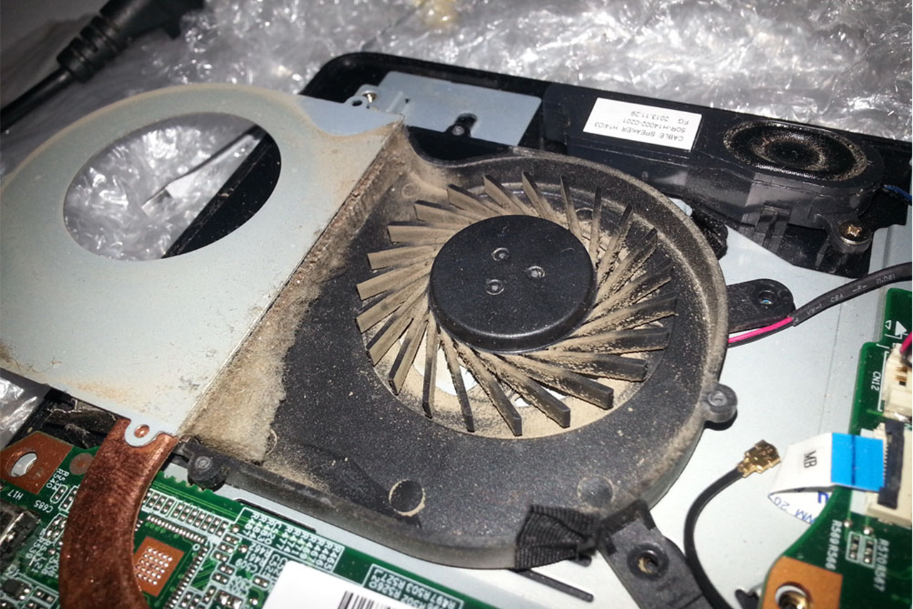

Quando houver necessidade e você achar que precise manutenção, porque todos os notebooks um dia fica assim
Faça e coloque uma pasta térmica de procedência que vai melhorar ainda mais as temperaturas.

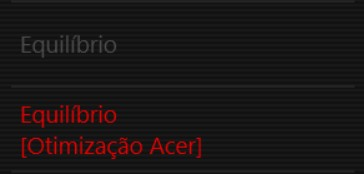

sempre use seu notebook no modo "equilibrado"
Esse teste foi feito do modo "equilíbrio (otimização acer)",  você acha que tem alguma diferença para o modo "equilíbrio"?
Se sim qual seria o melhor?

5 horas atrás, Daniel Silva5 disse:
@WOZ Dods
Geralmente as fabricantes de Notebooks adicionam alguns protocolos que ajudam muito na durabilidade da bateria. Só recomendo que entre nesse modo de operação, nas configurações avançadas, e configure o protocolo de atuação das ventoinhas para sempre ativo, independentemente se está na bateria ou tomada.

3 horas atrás, WOZ Dods disse:
Pelo que percebi em testes o modo "equilíbrio otimização Acer" apresenta temperaturas menores
OBS: eu coloquei tanto na tomada quanto na bateria em (Ativo) e setei 65% de potência máxima do processador

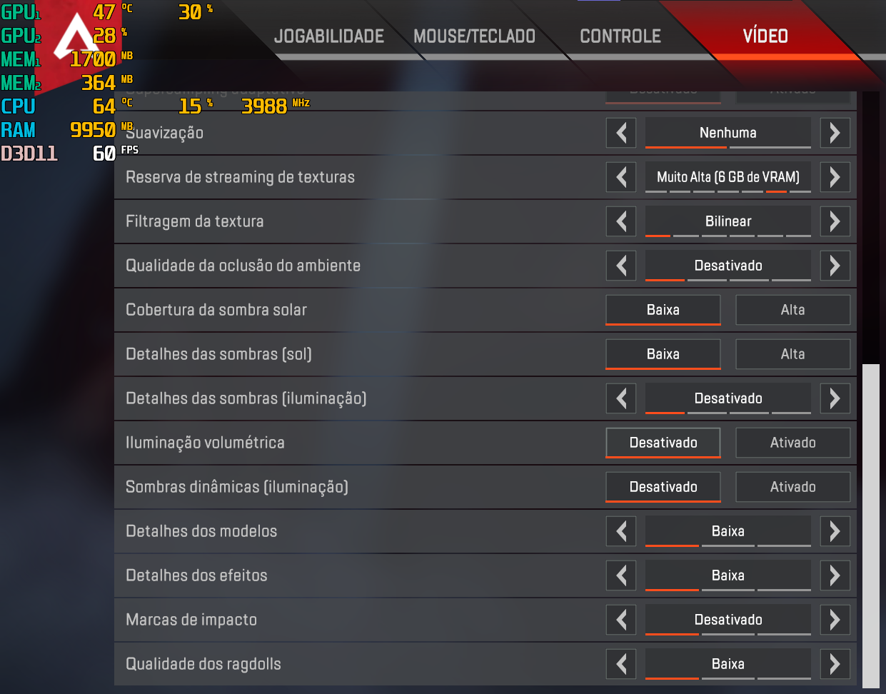

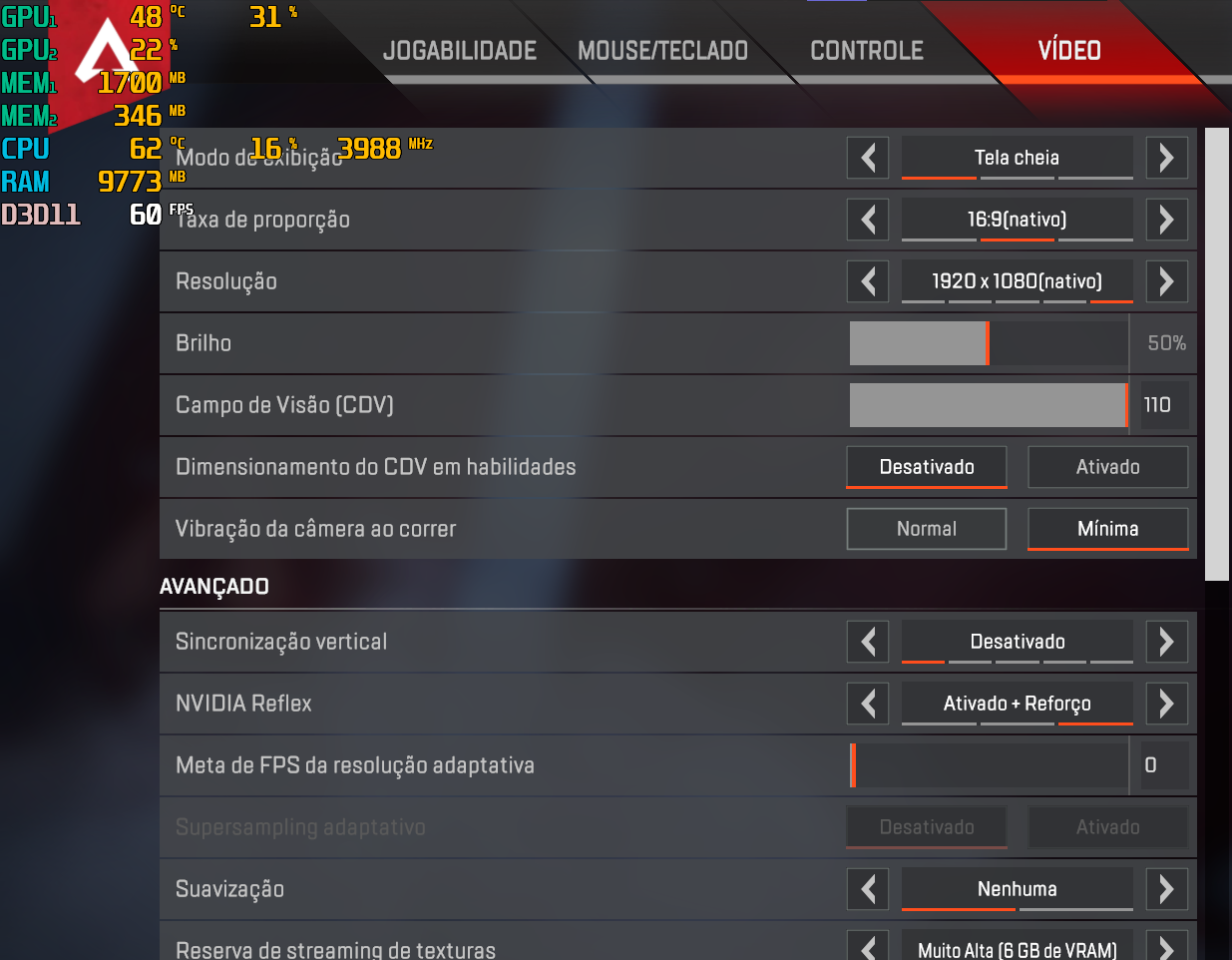

eu sei que o notebook pelo que eu vi é 144hz, mas se você tá com medo da temperatura e vai ficar com receio de jogar os jogos, depende onde você mora ainda, não é calor ainda, imagina no calor.
Eu faria o seguinte, limita fps pra sei lá, 75Fps pra todos os jogos e vai baixar a temperatura, e você vai poder usar na frequência maxima do seu processador não tendo que ficar baixando a frequência. É o que eu faria, ou como o Woz comentou, 60Hhz, em desktops da uma diferença absurda, não sei em notebooks, veja.

8 horas atrás, Daniel Silva5 disse:
Fiz esse teste e na sala de espera do jogo bateu 80 graus aí nem entrei na partida kk
Mesmo com limitação de frames? Que isso... Está com tesselation (DX 11) ligado? Anti aliasing? Testou colocar o jogo no mínimo e ir aumentando as configurações até chegar num nível visual bom? Configurar pelo geforce experience geralmente vai deixar tudo no máximo que a GPU aguenta sem dar throttling ou às vezes até com throttling, pois o programa é bem burrinho.

Essas são as temperaturas no Forza Horizon 4, estão boas? (jogo no ultra e limitado a 60 fps no painel NVIDIA e processador a 99%)
11 horas atrás, WOZ Dods disse:
Limito os frames nas configurações avanças e depois volto para essa tela e restauro deixando como está na foto (e o jogo sempre obedece o limite estabelecido)
E obrigado mais uma vez pela sua atenção e ajuda!
Ligue a resolução adaptiva pelo menos a uns 20% e veja como fica.
Esse jogo parece ser bem pesado para estar com tudo no baixo e ainda sim taxando tanto a CPU. Não conheço o jogo pessoalmente, então não sei o que mais poderia ser feito para amenizar esse impacto. Não vi nenhuma configuração para a física do jogo ou densidade de folhagem e outros detalhes, isso seria importante de alterar. Observar se os cálculos físicos estão sendo feitos pela GPU ou pela CPU também ajudaria.
Forza horizon está ótimo. Não precisa mexer mais nele. Como seria de se esperar, ele parece ser bem mais brando no uso de CPU.
