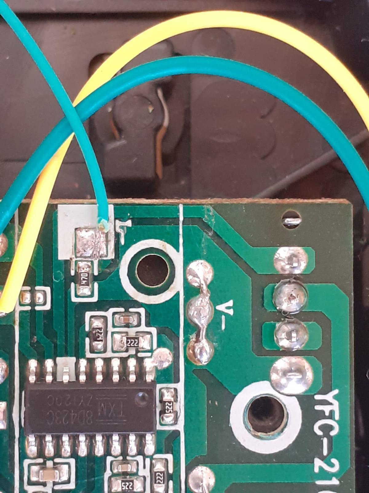

meu filho lembou se que tinha uns carrinhos velho no guarda roupa kkkk peguei um que o motor é igual ao que tá com defeito. testei e tá bom. mais o carrinho continua com defeito tudo indica que é na placa. sim amigo fazendo alguns teste na placa descobri que o controle tá enviando sinal para a placa. agora é descobrir o defeito no circuito.

Na verdade, você precisa checar mais coisa:
– Se o sinal sai correto do TX
– Se o sinal entra correto no RX
– Se o chip está OK
Etc.
Encontre o datasheet do CI. Nele vai ter o circuito de referência para um esquema básico da plaquinha.
Provavelmente o integrado do carrinho de baixo custo é um RX + duas ponte H.

obrigado amigo. mais infelizmente não tem todo esse conhecimento.
vou mim resumir apenas em testar se tem componente em curto no circuito .
pesquisei o
14 horas atrás, alexandre.mbm disse:
  não encontrei .
