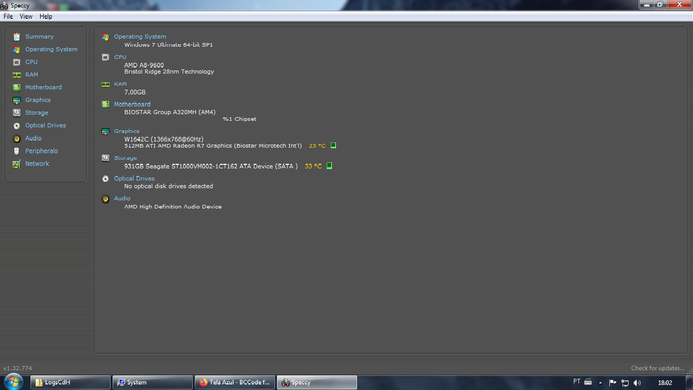

8- Baixe e instale o Speccy, esse software lista a marca e modelo de todas as peças do seu computador. Após instala-lo, abra-o, tire uma print APENAS da tela inicial (NÃO É PARA ENVIAR prints de todas as telas, somente da tela inicial) e envie-a no seu próximo post:

@Rio McCloud
Fonte: Mymax 500 w    desse modelo: https://http2.mlstatic.com/D_NQ_NP_2X_820049-MLB45066121247_032021-F.webp
O problema ocorre sempre, desde que instalei o windows 7 ultimate ja tentei formatar mas o problema persiste
O problema não ocorre após avento algum
Isso ocorre desde que instalei o windows 7
Uso o PC ligado a um filtro de linha
Não uso perifericos avulsos
Nunca fiz overclock
wmic memorychip get speed no CMD : speed 2400
Eu instalei drivers direto do site da biostar, especifico para minha placa-mãe e sistema operacional

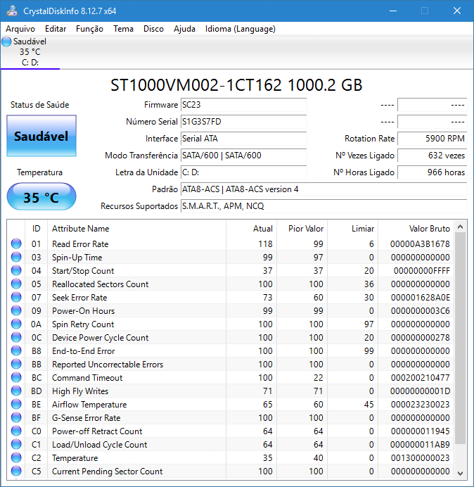

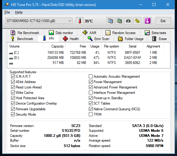

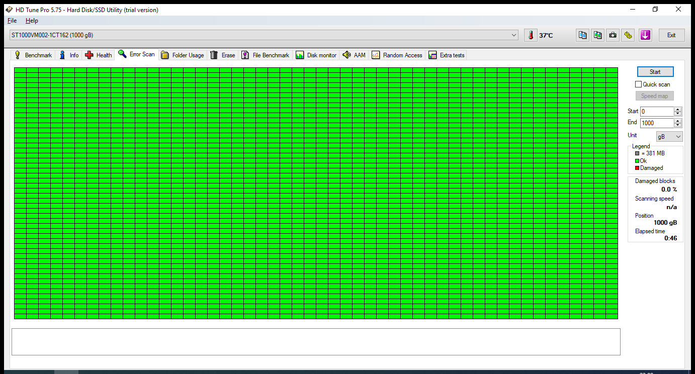

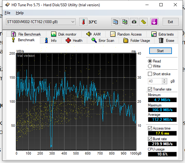

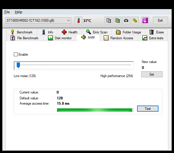

1- Baixe e execute o CrystalDiskInfo, veja se é informado algum erro em todas as unidades. Tire uma print e poste aqui. (link de download: https://crystalmark.info/redirect.php?product=CrystalDiskInfoInstaller)

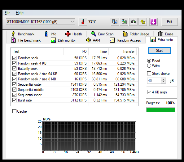

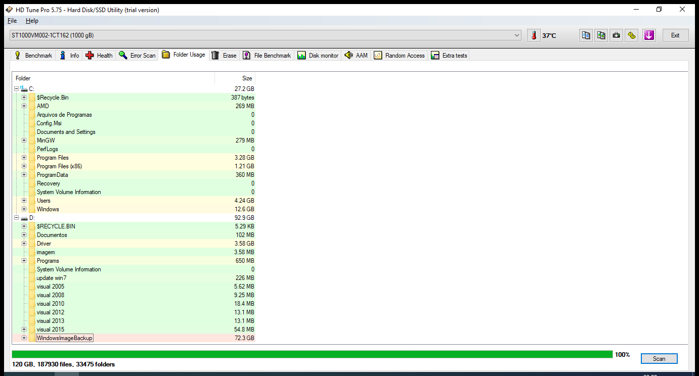

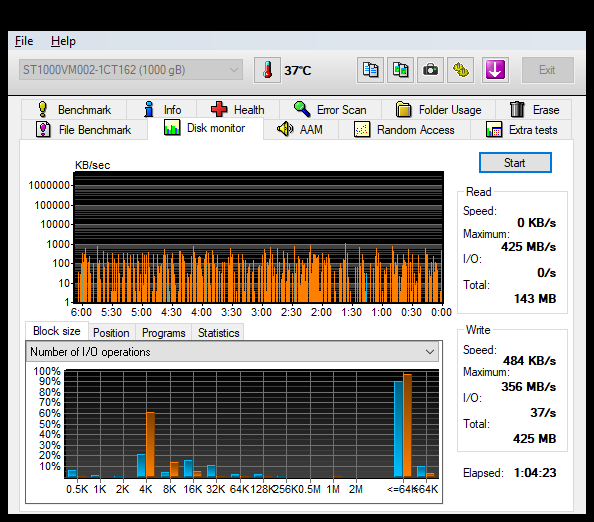

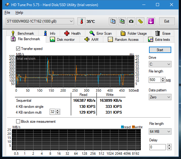

2- Baixe e instale o HDTune Pro: https://www.hdtune.com/download.html > Abra-o, vá na aba "Health" > Tire uma print de todos os itens que aparecem e poste aqui.
@GabrielLV Eu também pensei no inicio que o problema poderia ser meu HD, então comprei um HD novo, da seagate, e o problema persistia. Mesmo assim vou te mostrar os resultados sobre o HD

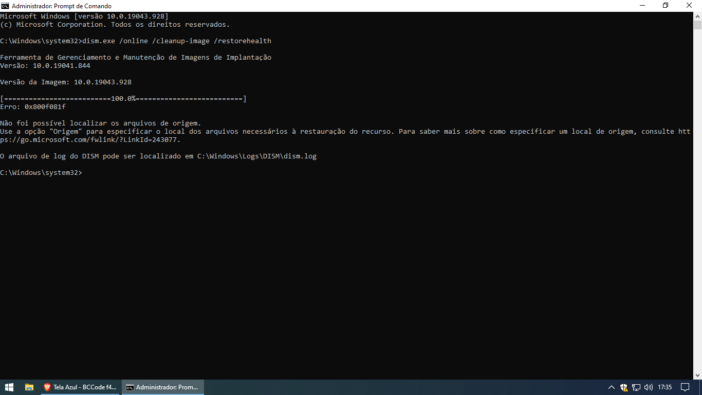

  • Moderador
@TLOULT Este erro indica uma falha no próprio Dism, que não está conseguindo localizar a fonte para realizar a substituição de possíveis arquivos corrompidos.
Siga os procedimentos deste tutorial para utilizar o dism utilizando uma .iso do Windows 10:
https://www.baboo.com.br/windows-10/dicas-tutoriais-windows/como-usar-dism-usando-arquivo-install-wim-para-reparar-windows/
