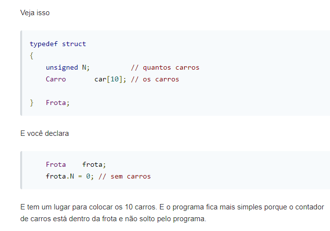

Seu programa tem uma coleção de carros. Se tiver isso no seu programa sua vida fica mais fácil
Veja isso
typedef struct
    unsigned N;          // quantos carros
    Carro       car[10]; // os carros
}   Frota;
E você declara
    Frota    frota;
    frota.N = 0; // sem carros
E tem um lugar para colocar os 10 carros. E o programa fica mais simples porque o contador de carros está dentro da frota e não solto pelo programa.

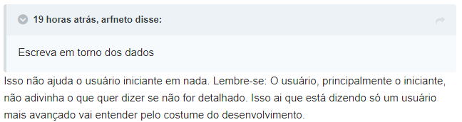

1 hora atrás, arfneto disse:
Escreva em torno dos dados
Isso não ajuda o usuário iniciante em nada. Lembre-se: O usuário, principalmente o iniciante, não adivinha o que quer dizer se não for detalhado. Isso ai que está dizendo só um usuário mais avançado vai entender pelo costume do desenvolvimento.
O que o AfNeto tá dizendo é que você deve se preocupar menos com menus, janelas e mais com os dados e as funções que irão trabalhar com eles.
Pra ser mais especifico, recomendo o usuário dar uma lida nisso:
https://pt.wikipedia.org/wiki/MVC
Isso vai lhe ajudar a entender que você deve separar seus dados da view e do controller.
No inicio é toleravel misturar um pouco as coisas. Não se preocupe se não quiser ler tambem...
Apenas continue andando.

Só to te ajudando dando exemplo de como o usuário, leigo, possa te entender melhor. É assim que se ensina nas salas de aulas. Exigir que usuário novato separe modelo (dados e logica de negocio) de view e controller, não faz sentido agora. Isso é algo que vai acontecer naturalmente. Mas exigir no começo, pode parecer excelente, mas simplesmente jogar os jargões da profissão assim, de cara, no inicio, sem nenhuma explicação do que quer dizer, não ajuda ninguem que está começando. Lembre-se: Esse é um forum em que iniciantes acessam a todo momento.
Inclusive eu acho que ficar procurando defeitos nas formas como os outros usuários ajudam os outros é sempre bem vindo, mas desde que seja feito com atenciosidade, empatia e respeito e sempre com muito cuidado pra não dar a entender o que não gostaria nas entrelinhas.

Bem, isso não é mais C. Note que eu mostrei o código, as estruturas em C, a razão e a conclusão...
E o "jargão" no meu caso era criar uma struct Frota e colocar dentro dela um contador chamado N e um vetor de 10 struct Carro :D
Não é... Mas quando se usa um jargão como:
Citação
Escreva ao redor dos dados
poderia ser sobre o que? Sobre C, C#, C++, Java, Delphi... Até sobre Assembly, que na verdade não tem nada de C. Mas que tem a ver com desenvolvimento. Então, mesmo em C, o jargão faz sentido sim. Programar é mais fácil do que isso. Estou só te ensinando como falar com os usuários iniciantes.
Citação
O senhor saber o que significa jargão? Sugiro olhar o dicionário, pois estou tentando lhe ajudar. Quando se usa jargão, normalmente entre profissionais experientes não é necessário explicações. Mas para os leigos, normalmente devem seguir palavras ou frases como:
isso significa que...
quero dizer com isso que...
E explicar o que quer dizer com o jargão dado...
E fazer um jargão e simplesmente jogar um código apos o jargão, não ajuda. É só isso que quero demonstrar ao senhor. Agora veja como foi diferente do que eu fiz:
