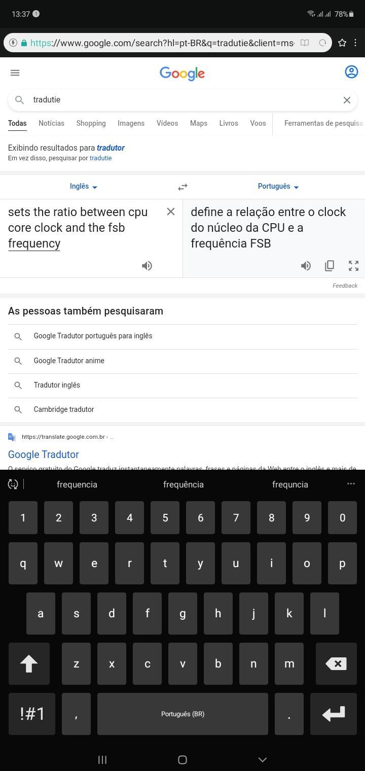

Acabei de achar isso aq na BIOS e traduzi, e uma opção q está ( RATIO CMOS SETTING e esta configurada no [8] )
E ao lado fala o que faz, ai eu traduzi
Tem alguma coisa aver1098540497_Screenshot_20210915-133723_MintBrowser.thumb.jpg.5db4585d7df230211e9285547d386a86.jpg
