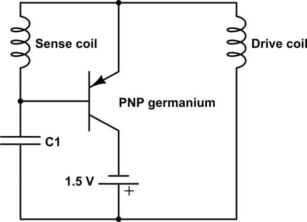

A marca do relógio deve ser  ´´Transistora´´ ,(tem tópico no forum ), para funcionar o transistor tem que ser de germânio e  tem que estar bom ,e se os fios da bobina estiverem invertidas ,não vai funcionar , o esquema geralmente é assim ,capacitor geralmente é de 100nF...

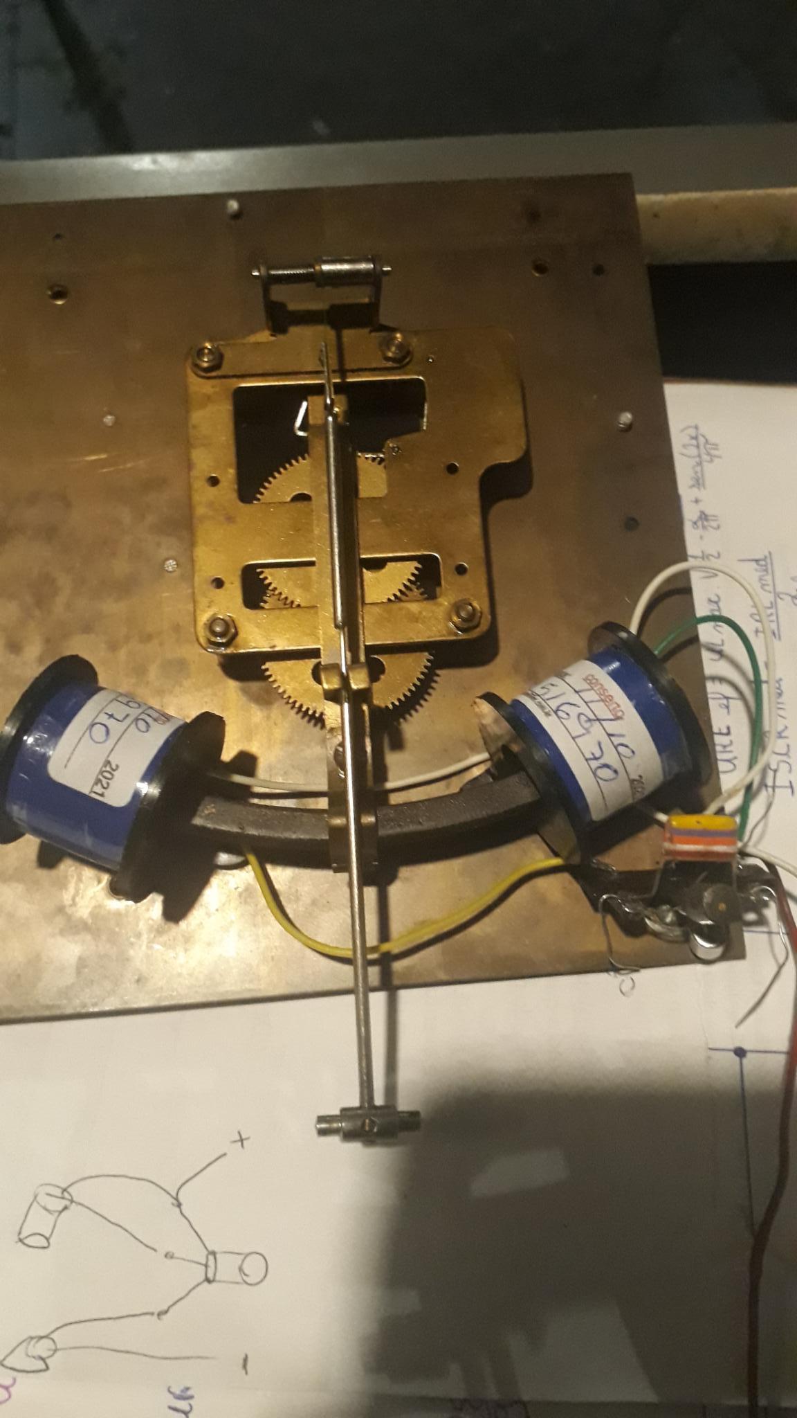

Levei as bobinas para testar onde solicitei o enrolamento.

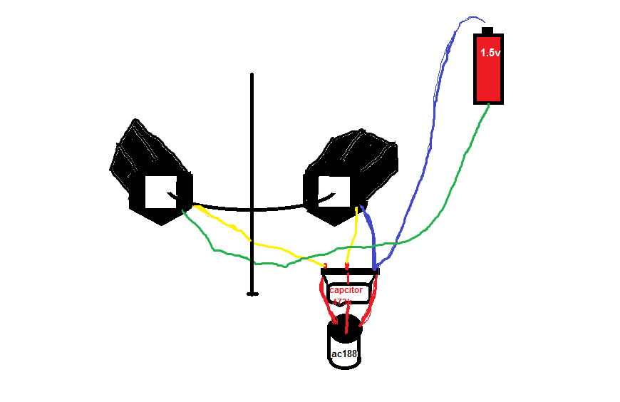

Vou fazer o desenho dele e uma foto talvez.

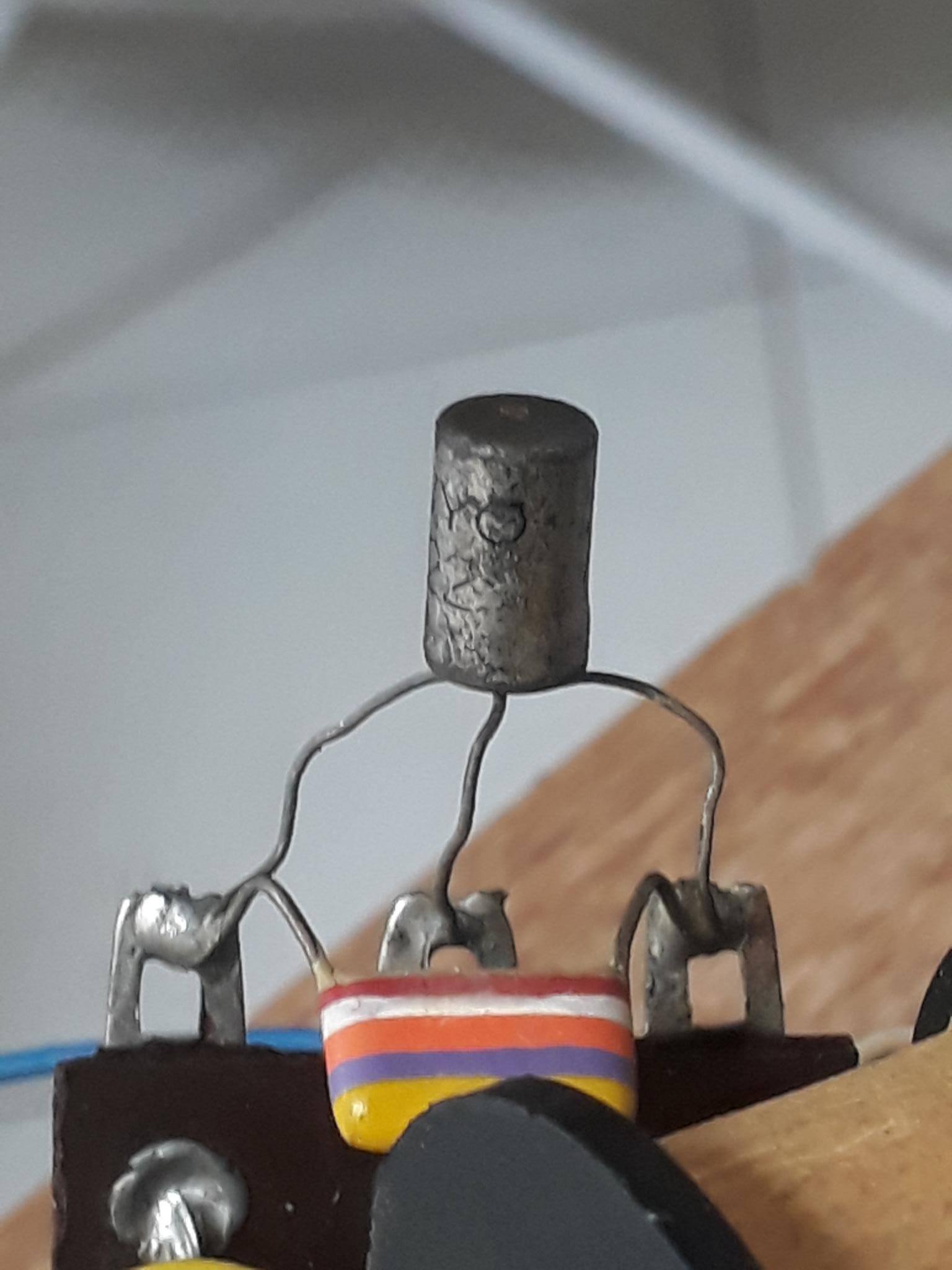

Só mais uma foto por favor! Tire um foto do lado oposto desse transistor (última foto), e verifique se os terminais mais à direita (perto do capacitor), não estão encostando um no outro.
