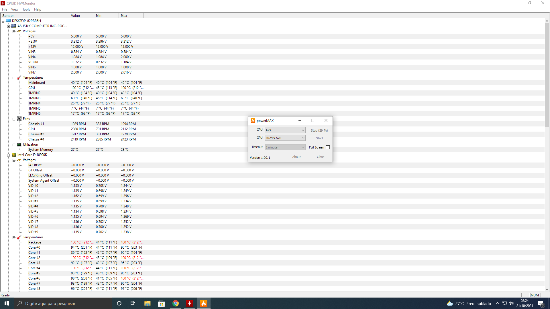

Salve tropa, preciso de ajuda pois estou tendo problemas de aquecimento com um i9 10900k, atualmente estou jogando valorant e com o cpu a 22% de uso a temperatura ta em cerca de 80 a 98 graus. Estou usando um watercooler da coolermaster ml240l RGB v1, ja troquei pasta termica 5 vezes depois de comprar 5 de marcas diferentes mas a melhor q achei tinha condutividade de 1.5. Estou pensando seriamente em comprar um kit com mais 3 fans da cooler master iguais a q veio no water cooler para completar com as outras 5 fans que ja tenho no gabinete e comprar aquelas pasta termica de 100 reais pra ver se da jeito, o problema é q o valor disso tudo é por volta de 280 ~ 300 reais e eu achei um watercooler da rise mode 360mm por 490 reais. Ja chegou situações em que o PC deu tela azul por temperatura e eu tive que desligar o turbo boost, colocando o i9 estatico a 3.7 GHz para conseguir jogar e perdendo bastante fps. vocês acham q trocar o watercooler por um de 360mm ou pegar o kit com 3 fans pode resolver o meu problema?

EDIT: Print foi tirada logo quando abri o valorant e tentei entrar na partida rápido e ao entrar ele ja fica nessa temperatura, depois só piora...

@Shaman93 teste feito agora mesmo, n deixei fazer nem 20% no power max porque chega a 100graus e ascende uma luz vermelha na placa-mãe.

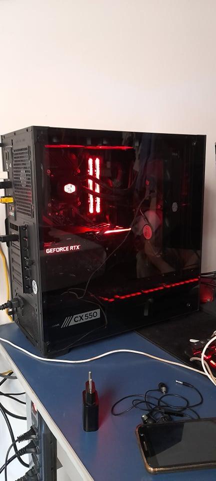

se o watercooler está montado certo, teria que testar, mas bem provável que terá que trocar ele, porém é bom testar antes, tem como bater uma foto da lateral do gabinete, com a tampa aberta pra mostrar a instalação??

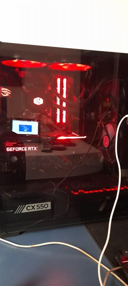

@Eduardo o radiador esta na frente do gabinete porque no topo fica batendo na memoria. tem 2 fans de 2000 rpm no topo tirando o ar e 1 de 2000 rpm na parte traseira também tirando o ar. eu tinha colocado dois na frente do gabinete pegando ar frio mas n tava dando certo, entao os dois da frente coloquei tirando o ar do radiador. Estou mandando duas fotos de como esta o gabinete.
