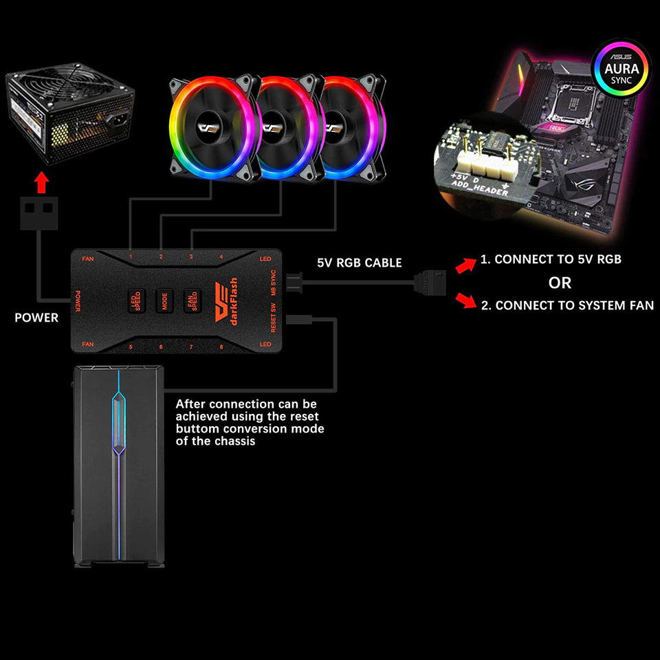

Fiz uma requisição de um kit de fans do aliexpress.
O link deles está aqui
Minha placa-mãe é uma B450M Mortar Max MSI

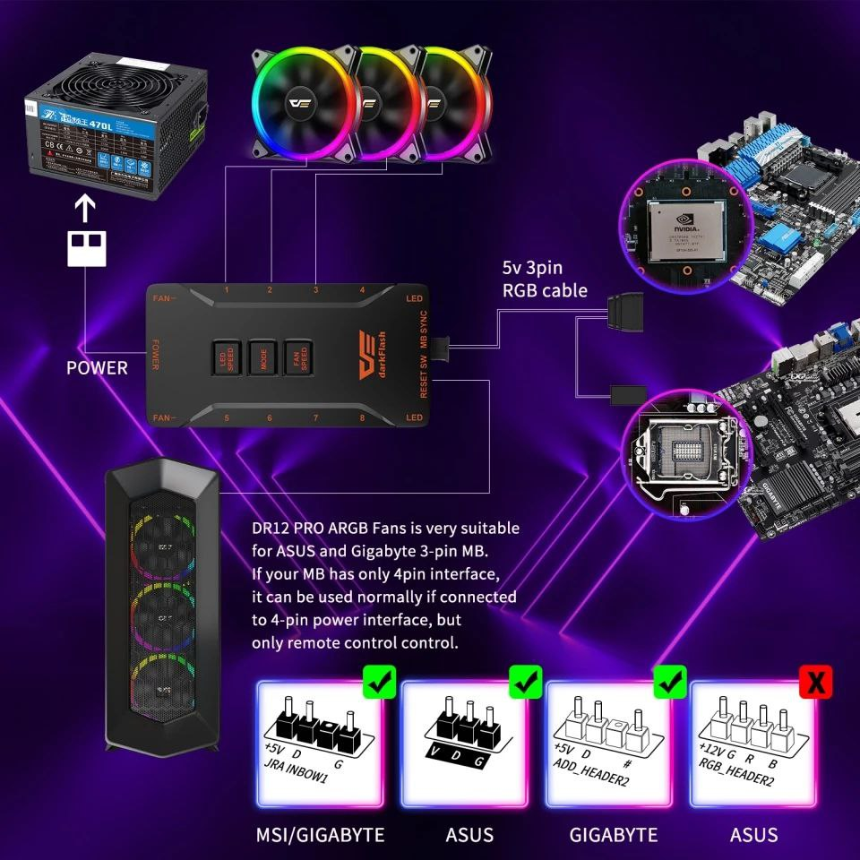

Pelo o que eu vi no anúncio do kit de fans, a controladora deles precisa de uma alimentação de 5V em 3 pinos. Acontece que, pelo que vi também, a minha placa-mãe só tem 1 entrada de 3 pinos, no caso, a do CPU cooler. As sysfan são todas 4 pinos, 12V.
image.png.77751aa651eaac08f792bcb5f7f380e6.pngimage.png.2fcef58805e11bfa5c12fc229577dc88.png
A minha dúvida é, provavelmente a controladora só vai funcionar (pelo que diz a imagem) apenas pelo controle, estando em 4pin? No caso de eu querer usar aura sync, não vai funcionar?
Se eu quiser todas as funcionalidades da controladora, terei de comprar algum adaptador? se sim, qual adaptador me recomendam?
Obrigado a todos!
@theleigo Tem coisa mal explicada ai.
Esse conector que ele diz de 5V tem o formato de conector de LED, nesse caso 3 pinos e 5V é o aRGB e só, não deve nem ser ligado no SYS_FAN.

Conector de alimentação do FAN ? CPU_FAN ou CPU_COOLER é esse, e é 4 pinos na placa-mãe.
23 minutos atrás, theleigo disse:
É para funcionar sem ligar o conector de 3 pinos aRGB na placa-mãe.
Sendo assim controlando os leds com controle do hub.

Eu já vi um mini controlador para aRGB, pode acabar funcionando ai nesse kit, pois ele vai direto no conector que é destinado para o aRGB, agora a questão que pega é que o hub do kit de fans também controla os leds.
  • Amei 1
@theleigo a B450M Mortar Max não tem RGB 3-pinos (5V), apenas RGB 4-pinos (12V). Conector RGB 3-pin e 4-pin são totalmente diferentes do Sys Fan 3-pin ou 4-pin. Conector RGB é pra controlar RGB e conector Sys Fan é pra controlar a velocidade da ventoinha. Precisa ver como é esse cabo aí que conecta em RGB 5V ou Sys Fan, tem coisa mal explicada.
