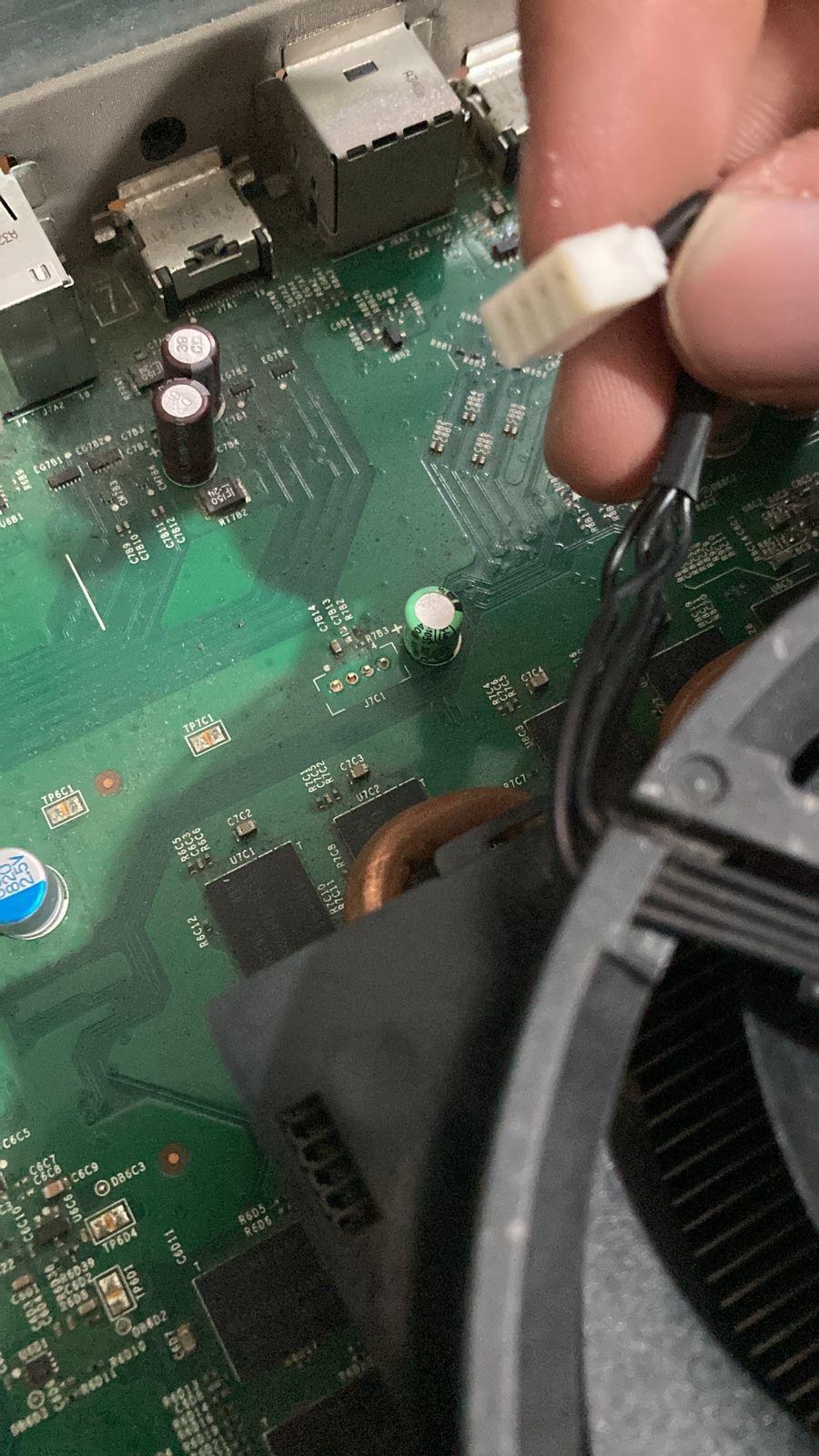

@LucasMRr Tem sim, com um ferro de solda e um sugador de solda um técnico deve conseguir remover o resto dos pinos sem danificar a placa e depois soldar um conector novo no lugar...
42 minutos atrás, LucasMRr disse:
saber se tem conserto neste fio, está funcionando certinho, é o fio do cooler
Se está funcionando consertar o quê? Se está quebrado, onde está quebrado? Sendo sem acesso e praticamente fixo,  porque quebrou? 🤔

@.if acredito que ele está funcionando juntamente com o cooler, porque estava meio solto quando abri o console e tentei arrumar e soltou tudo, queria saber se dava pra ter conserto disto
4 horas atrás, LucasMRr disse:
Sim, tem.
Como foi dito tem que retirar os pedaços do conector quebrado lá na placa e colocar outro.
Porém a tarefa deve ser feita por alguém que tenha prática, pois essas placas são facílimas de estragar.

Ah tá. Parece que soltou a parte plástica dos pinos, certo? Os ainda estão soldados na placa? Desencaixe isso daí com cuidado e recoloque com o mesmo cuidado e posição (lado certo) na placa e tá tudo certo.

33 minutos atrás, LucasMRr disse:
o conector macho que terei que trocá-lo tirando também este resto da placa
Amigo pela foto supus que os pinos ainda estão soldados na placa. Neste caso bastaria guiá-los pelos 4 furos e pressionar com força controlada e delicada, entende? Mas se quebrou ou soltou ou dessoldou da placa de fato envolve forças de conhecimentos adicionais que pouco ou nada posso somar-te ok?
2 horas atrás, .if disse:
Não, pela foto da pra ver que metade dos pinos estão no conector e a outra metade na placa.

Puts.. alguém tá precisando trocar o óculos e algo me diz que sou eu...
18 minutos atrás, Renato.88 disse:
Se tem outra foto.. sorry .. não vi
Acredite se quiser mas vi agora o j7c1 ☺️.. tinha focado só nos dedos 😜
mas ver metade dos pinos no conector fêmea.?.. minha idade não permite mais 🤪
