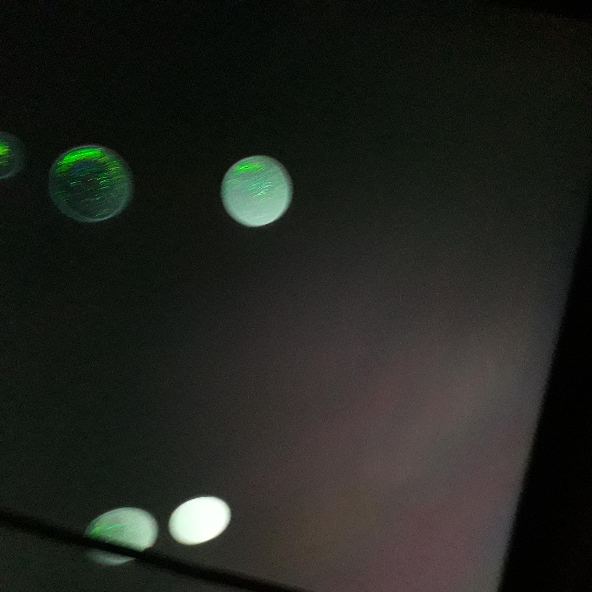

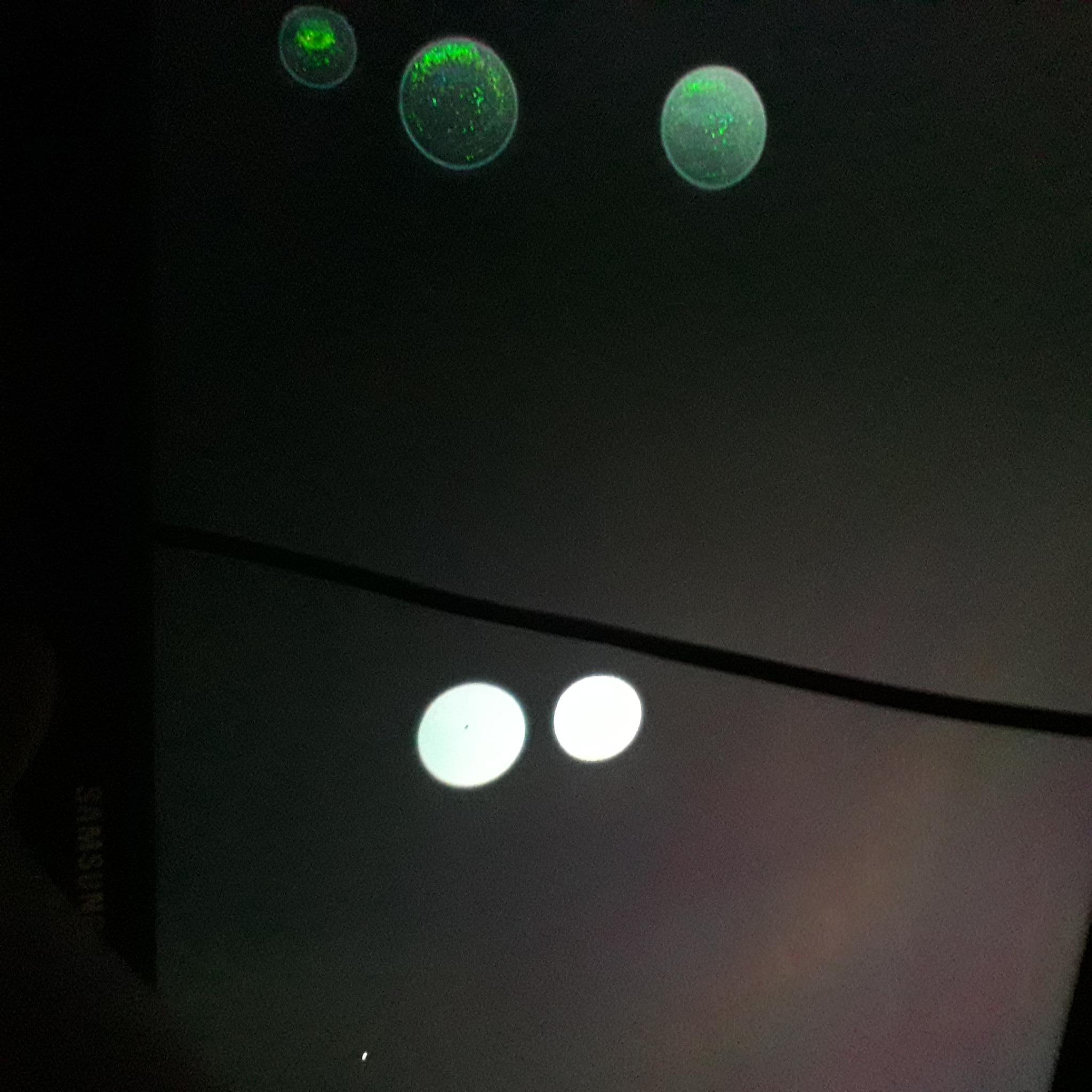

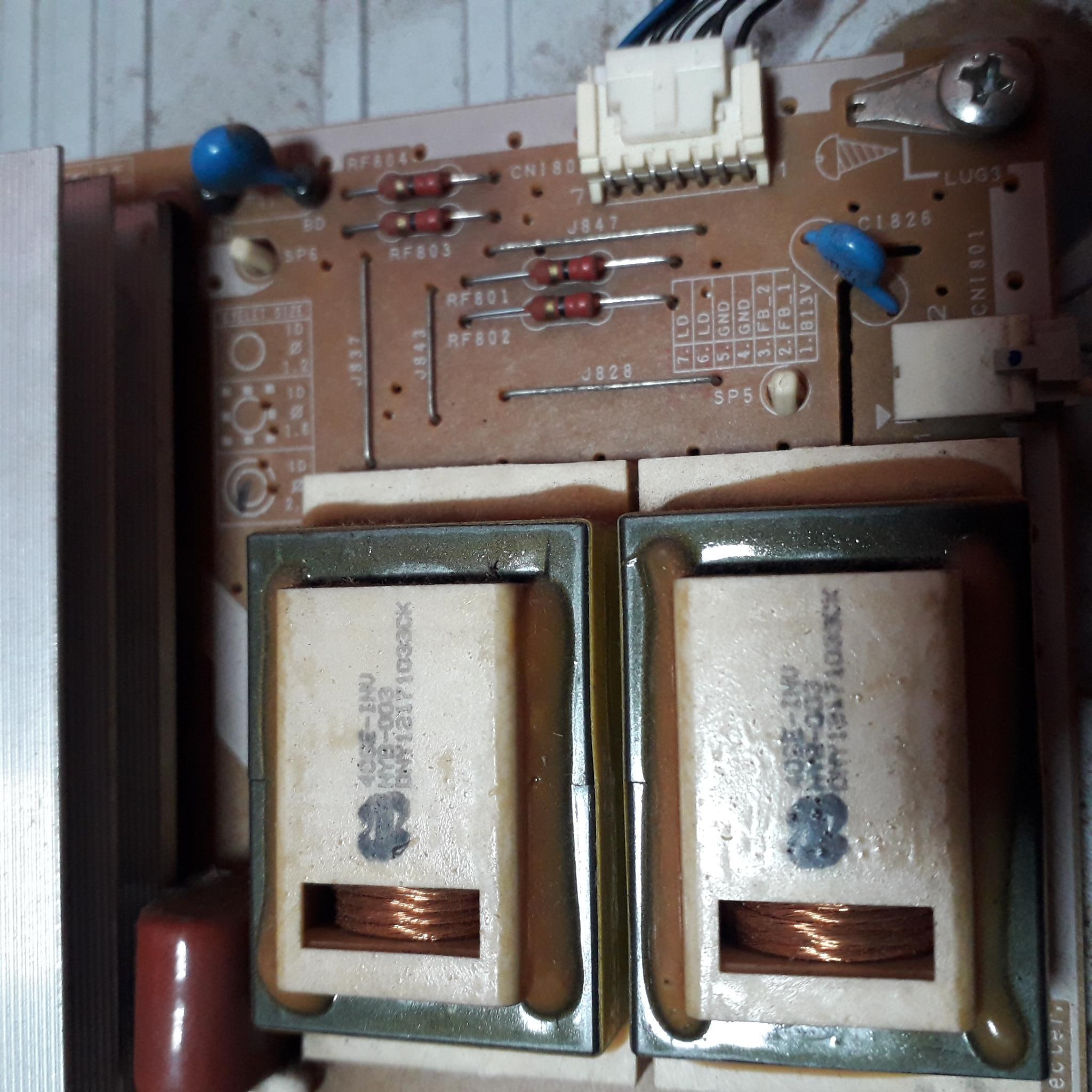

Olá venho a pedir a ajuda de vocês para min pelos menos uma direção deste defeito nesta tv Samsung,  quando aperto o botão power no controle remoto o led vermelho pisca 4 vez e desliga mas a imagem não sai com isso também né os Leds se não for de plasma fiz alguns testes: tirei o conector da placa principal e os Leds acenderem iluminado a tela, medir as tensões de com o led vermelho acesso e tem os 5 stb e 0 v ps ON ,quando clico para ligar todas as tensões de 12 volts e 5 volts aparecem o 5v stb permanecem e e o ps ON sobe de 0 para 0.873. Notei um aquecimento em um conversores DC DC perto do varicap. Se puderem me dar uma dica do que fazer ou conferir ficarei muito grato.
Medir todas as tensão escrito  na pci da placa principal e todas ok
Utlizei o carcaça do tv como GND para medir do lado do secundário!

TV sem o conector da placa principal 👇 essas anomalia foi causada pelo cliente que deu umas pancadas na tela

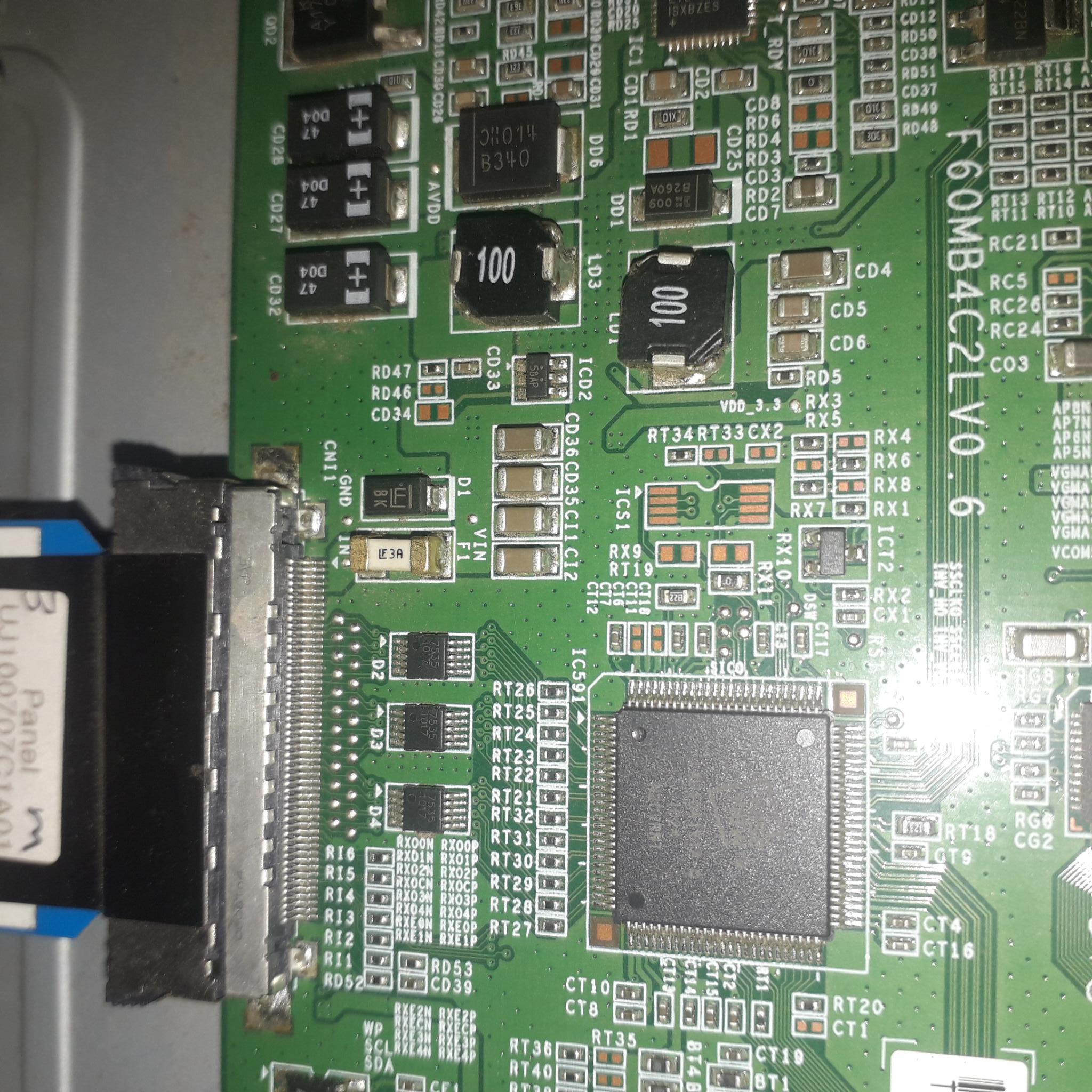

Não, me refiro a tensão da tela. Lá na Tcon ou na régua .
Alimentação 12V depois do fiável e VGH, HGL

Não tem os 12 volts e o fusivel não estar
Se não tem os 12V chegando a tcon o problema está na principal.
Siga o cabo flet dos 12V ate a principal e verifique quais componentes está nesta linha. Poderá ter algum capacitor ceramico, diodo ou regulador em curto. Ou até transistor smd que faz o chaveamento desta tensão ruim.
